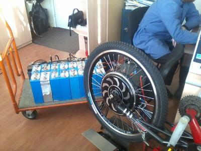

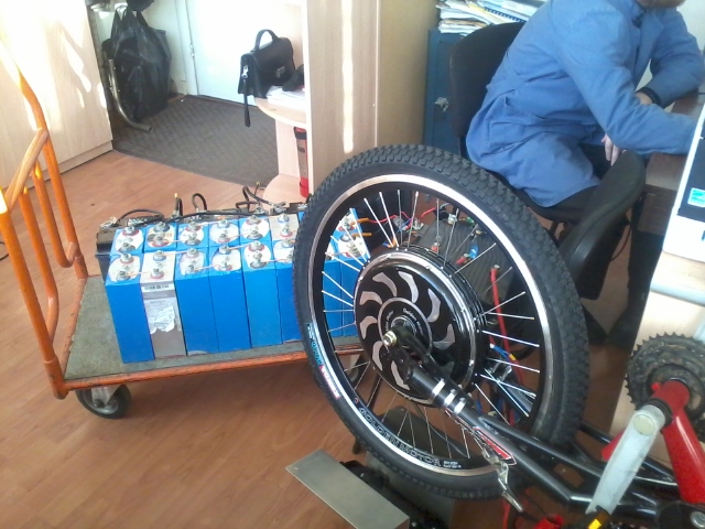

Сегодня прибыла помощь от IvanTonk. Огромное ему спасибо. Привёз батареи и свой контроллер 550Ампер 90 Вольт. Вот фото с сегодняшних испытаний.
При попытках самообучения вкачивали в мотор 9 кВт. Теперь за 5-7 секунд обмотка разогревалась до 107-110 градусов.

Нет, обучение не прошел - выбрасывает ошибку "параметры двигателя не определены". Мне и самому хочется испытать его в деле. Но, увы, очевидно, что обучение можно будет выполнить только на более слаботочном контроллере. Поэтому ждём его доставку. А пока только мучаем мотор.
Audentes fortuna juvat
Fritz
Из опыта LICCа Куртисы при значении максимального тока менее 50% от номинального тока контроллера "плохо" обучаются. А у нас он составляет 20%. Так, что ждать чудес не приходится. Будем ждать контроллер.
