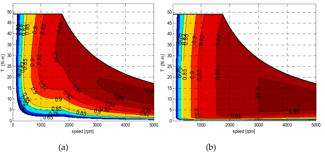

Момент асинхронного двигателя если мы рассматриваем векторное управление имеет полку равную номинальному моменту( можно и перегрузочному) вплоть до точки перехода на гиперболу мощности в терминах векторного управления  M=3/2*P*Iq*Psi, Psi задает система управления, при повышении потока начинает насыщаться сталь двигателя и прочее.
Для BLDC при векторном управлении M=Iq*Ka*P
Вопрос первый у какого двигателя при при одинаковом потоке будет ток фазы выше?
Далее у асинхронного двигателя есть понятие MTPA максимум момента на минимум тока, оно говори о том что каждому знанию момента соответствует оптимальная комбинация Iq и Psi соответственно В определенных приделах можно оптимизировать КПД двигателя в зоне постоянства момента.
Для двигателей с постоянными магнитами понятие MTPA тоже существует
Вопрос второй у какого двигателя поле КПД будет лучше?
Векторное управление с компенсацией влияния осей Q и D дает возможность точного управления моментом и оптимизации если соблюдается ориентация по какому из векторов пространства состояний машины Для асинхронника и BLDC это поле ротора например.
С полем ротора у BLDC все понятно при хорошем энкодере нет проблем.
С асинхронником используется ориентация по модели поля ротора примем параметры модели это параметры двиагтеля( которые меняются от Psi и температуры) собственно обеспечение верной ориентации даже имея хороший энкодер вещь не тривильаня.
Вопрос третий какой двигатель проще в управлении ?
Вот например как выглядит поле КПД до асинхронника до оптимизации и после.
