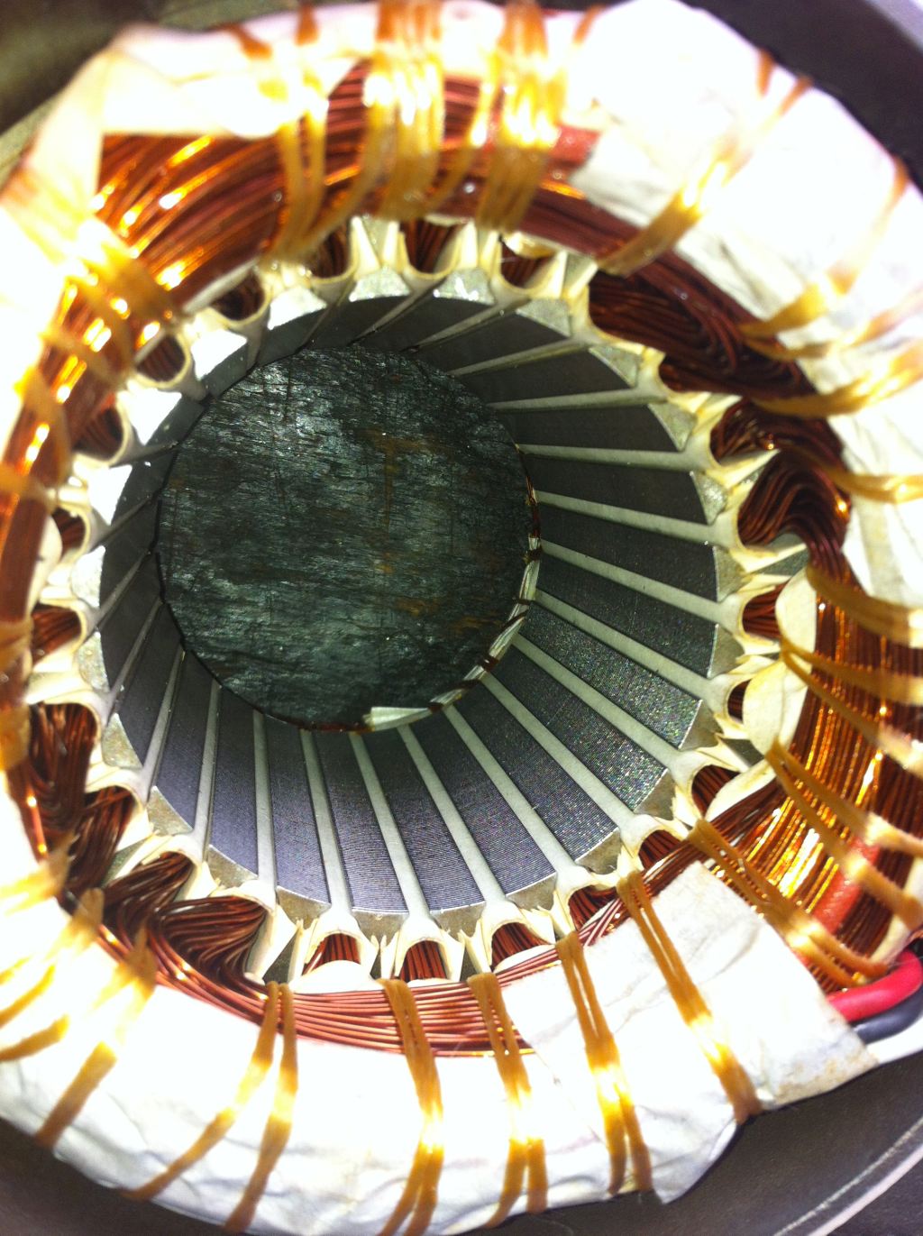

dimad63
а можно 2 скоростной мотор  900 и 2700  который на 380 перемотать в славянку и чтоб остался 2 скоростной но на 220  :)  очень просили узнать  и цену

Он у Вас полюсно - переключаемый или с независимыми обмотками?

[user]P.M.[/user], Это вы возглавляете ту организацию, которая нам послала комплекты на колобки?
Если  так вы экономили по меди, то что ж тут поделать.
Посмотрите на западное заполнение пазов оригинального мотора
Попробуйте забить его ещё большим количеством меди. Это оригинальный мотор
Отчёты по тестам здесь https://electrotransport.ru/index.php?topic=43516.0
Сэкономить на меди, я верю вам, вы сможите.
При тестировании на фирмах приходилось и взвешивать моторы, как ни странно, но со Славянкой в основном моторы были чуть легче.
Давайте на спор, под залог 10.000 баксов, со взвешиванием меди и тп, я проведу такой тест. вы заполняете свой движок полностью под заглушку, а затем проведём замеры. А затем я его перемотаю и повторим тест.
При обжоге в печке и затем выпатрашивания обмоток, как вы понимаете, как специалист, идет ухудшение качества электромагнитной стали.
Или вы скажите, что сталь закаляется и становится лучше после каждого обжога?
