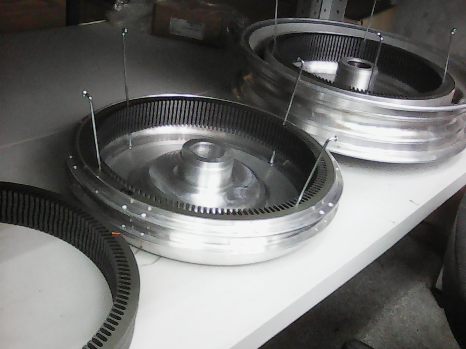

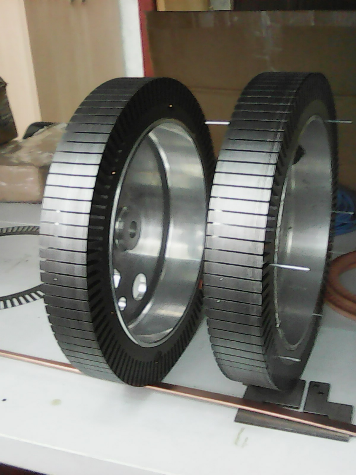

Fritz
Пришли пластины от другого изготовителя. Не чета Питерскому дерьму.
Всё собирается без проблем.
Audentes fortuna juvat
NORDKING
#6903
[user]Fritz[/user], Если не секрет в каком городе такие толковые спецы обитают, предприятие можете не называть?  :wow: Приятно посмотреть на качественную работу!
Власть над собой - высшая власть.
Fritz
Как только закончу полную проверку и сборку двигателя и если не будет обнаружено косяков, обязательно назову изготовителя.

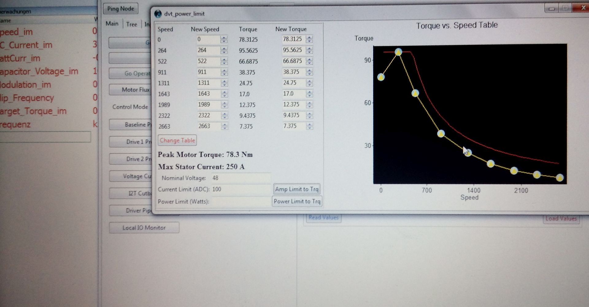

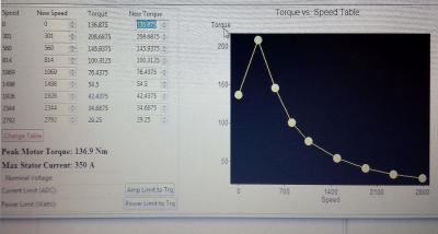

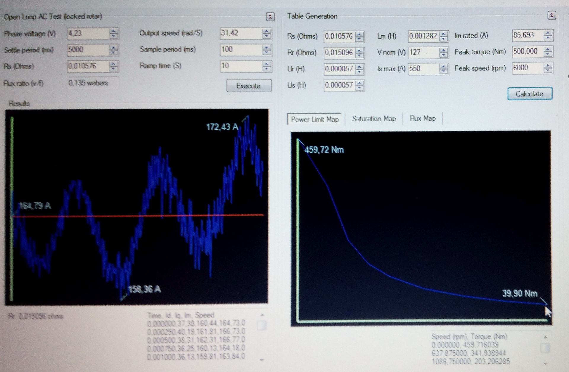

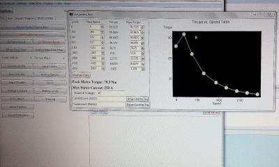

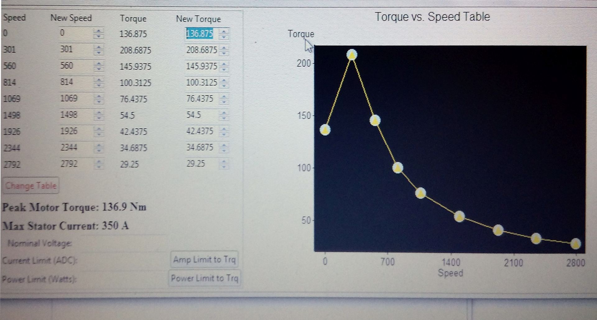

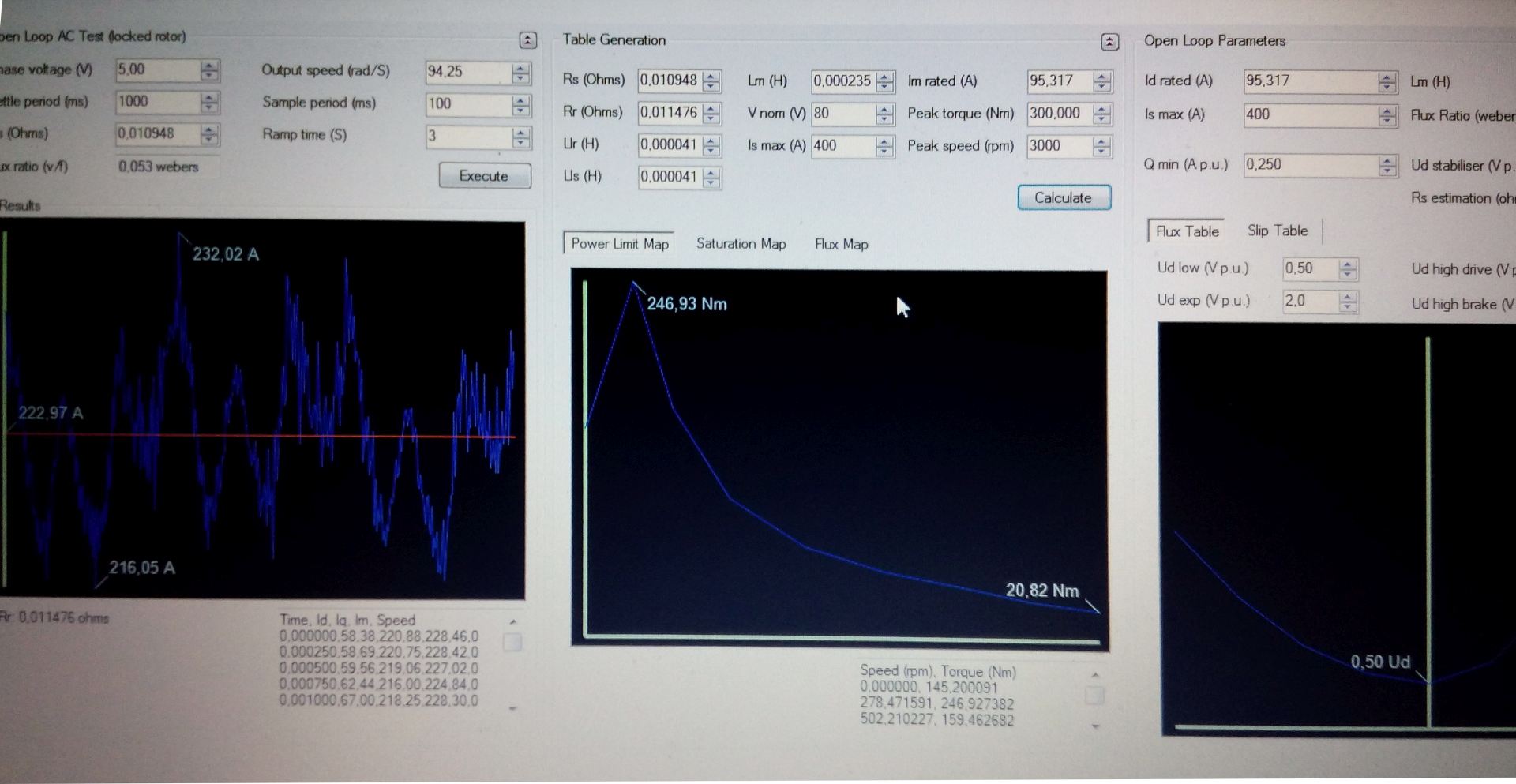

vicar21
Как и обещал, выложил в раздел тестирования предварительные замеры по трём двигателям.
Улучшеная канговская модель, 186 й Колобок и 318 модель
Пару скриншотов здесь, остальной отчёт в разделе тестов
https://electrotransport.ru/index.php?topic=43516.0
186я Модель
318я Модель
И Канговский мотор
Такого не ожидал сам. Но Севкон контроллер всё таки классная штука. Можно мотор до предела довести и вытащить из него всё, что есть в резерве.
Настроек ещё много.
LICC
это просто ахренеть!! %-) у меня такой же мотор как на Канго, только под более высокое напряжение, соответственно больше витков/на меньший ток, пропорционально. Соответственно могу получить теже 500Н*М при 400А и 250В, блин, порвет редуктор нафик. O_O
Правда если смогу этот мотор подружить с Месовским частотником...

i
Я конечно мог промолчать с умным видом, типа все понимаю  B-)
Но по секрету скажу, что без развернутых комментариев эти графики для меня - просто каракули.  %-)
Я не могу их прочесть и восхитится... обидно, блин... :~-(

on4ip
[user]i[/user], Для 318 Модели на верхней картинке Идентификация схемы замещения двигателя,  и расчет рабочих точек по ней для момента и зоны постоянства мощности, еще б интересно взглянуть на вкладку Saturation.
Ну а на нижней табличное задание ограничения мощности, было б круто на график Im посмотреть для этой зоны.
