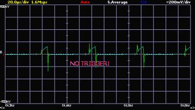

И немножко осцилограмм для развлечения  /:-)
20% газ, холостой ход, форма тока на двигателе
20% газ, торможение, тоже на двигателе

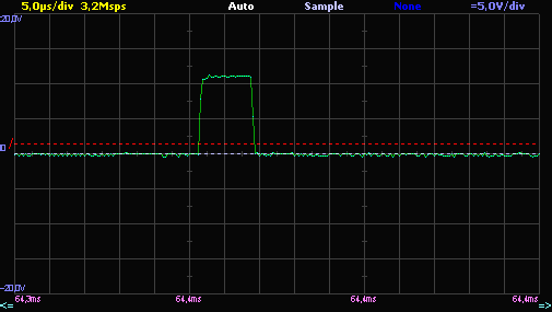

фронты на затворе при 14 КГц

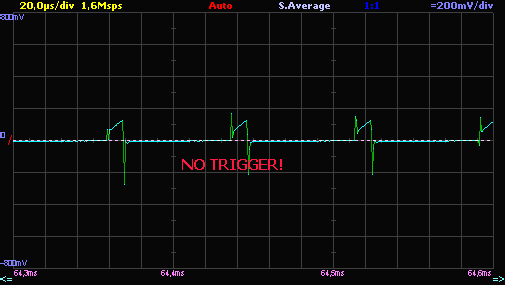

форма тока на шунте
она как раз то меня и смущает, что за выбросы такие кратковременные? Я еще понимаю, когда слишком быстро открывать мосфет, а диод еще не закрыт, то может быть такое сначала фронта, а вот "в тылу" вниз что за иголки? В тот момент ключ закрывается. Почему ток течет в обратную сторону? Это что, индуктивный выброс двигателя, и обратный диод мосфета его ловит быстрее быстродействующего диода MBR20100?

[user]all_bud[/user], Да не, ключи руляться фактически идеально. Частоту выставил 15КГц. При низшей и приличном токе по ушам лупит ))))  Тут скорее какой то непонятный трабл в силовой обвязке. Сами управляющие импульсы хорошие и стабильные. С шунта я завел на операционники усилителей ошибок. В общем, не могу понять я природы высоковольных выбросов на шунте. При 10мОм шунте и токе 2-3А через него и питании 80В в момент закрытия и открытия фетов появляются иголочки, причем с сильныи размахом по амплитуде, что аж зеленый светодиод светится! Как будто в моторе стоит емкость для фильтрации помех, но ее нет! Сейчас подключю эту трахомудь и сниму осцилограмму, может у кого то какие идеи появяться о происхождении иголок?

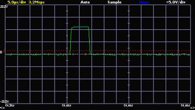

Вот осцилограмма на затворах
(анимированная гифка). Вроде норм фронты? Не?
suso
#61
Фронты вроде красивые, а от чего бабахнуло - надо искать. Если принять то что сначала пробило затвор на сток - то все напряжение питания повалило на драйвер (пару биполярных транзисторов) а от туда и на питание 12в и на ТЛ494. Если поставить разделительный диод на питание драйвера (с обратным напряжением не ниже 100в) да еще и зашунтировать питание этого драйвера емкостью - будет только лучше. Потом надо смотреть до какого напряжения просаживается питание под нагрузкой. Возможно напряжение падало ниже 7-5в и тогда силовые полевики могли недооткрываться и тоже подохнуть смертью храбрых.

Или я дурак, или лыжи не едут!  :fool: Откуда на шунте высоковольтные всплески при отключенной нагрузке? Сквозной ток небось? От того и кондер греется? Знатоки, помогите!

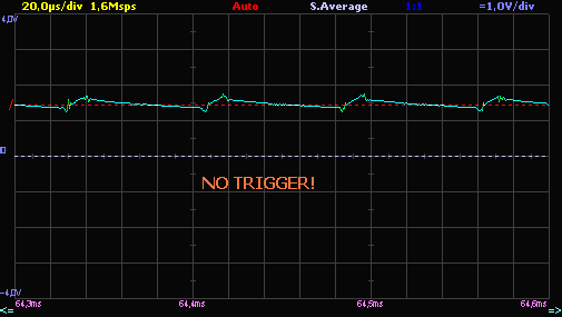

Более крупным планом 500nS/деление
Осцилограмма на шунте 10мОм, нагрузка (двигатель) отключен. Амплитуда больше 3В (а это 300+ Ампер). Может управление полевиками слишком резвое? Не успевает диод закрыться, как полевик уже тут как тут? Время восстановления MBR20100 500нС все таки, я думал это мало!
suso
Т.е. мотор вообще отключен? Если так - то полевики заряжают емкость P-N переходов диодов (они то ведь впаяны ???) Попробуй диоды отпаять от схемы. Да и сама емкость затвора тоже перезаряжается через шунт!

Про емкость диодов не подумал, спасибо! У меня так и есть, коллектор разрядного повторителя как раз висит после шунта, в трех сантиметрах от истока, соединен с ним прорводом 2,5 квадрата. Сейчас попробую увеличить сопротивление в затворах. А именно разрядное. Если бы индуктивность мотора позволяла, я бы вообще 200 Гц поставил и не любил себе мозги ))
Я забыл уточнить, что схемку я немножко изменил. Затвор заряжается через резистор 11 Ом напрямую от ТЛки через диод, а разряжается через НПН транзистор, базой на землю через 1КОм.
Но по сути, открытие ключа должно быть чуть плавным, чтобы диод успел закрыться и не было сквозных сверхтоков. А вот закрыть транзистор нужно как можно раньше, да бы не греть его линейным режимом. А что будет, если транзистор закрылся слишком быстро, а диод еще не успел перехватить на себя ток? Или открытие у него шустрое?
suso
Я считаю что и открытие и закрытие ключа должно быть максимально быстрым а сквозные токи убирать не плавностью открытия а паузой в ШИМ модуляции. Для такой схемы - сквозные токи понятие относительное (если бы не мощные диоды то вообще никаких сквозных токов не было бы). Честно говоря я с коллекторными машинами и их регуляторами дел не имел, но начинал бы с шунтированием всего силового тракта (емкостями), в том числе и параллельно самому мотору не большую но с очень низким ESR.

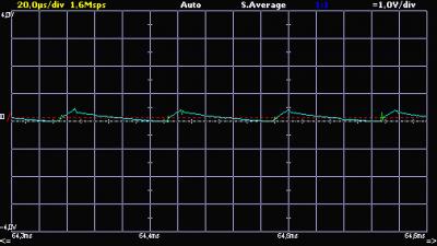

Вот, увеличил резистор в затворе до 200 Ом.
Ловите осицлограммы.
На затворе:
На моторе:
На моторе (увеличено до 5 мкС на деление)
Даже такая плавная характеристика на затворе не сильно изменила время открытия ключа. Импульсы на шунта уменьшились, но не исчезли совсем.
suso
#69
А импульсы и не исчезнут. Заряд затвора идет через шунт а разряд напрямую.

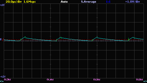

mr.Dream
Какая то уж очень капризная эта 494-я... странная форма напряжения на конденсаторе задающего генератора (пила). В момент "прогазовки" уменьшается период и появляюся еще какие то примеси странные.... Питание и внутренний стабилизатор напругу ри этом держат... уже крыша едет. До момента переноса на плату все работало как часы... Пойду, лучше покурю
и вот что еще засек случайно... уже некуда копать
