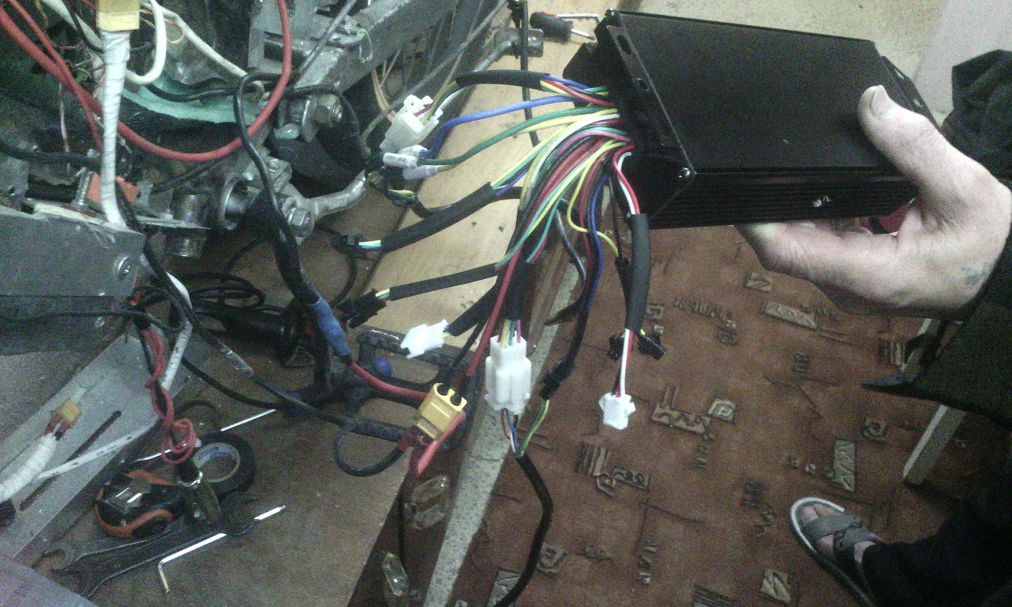

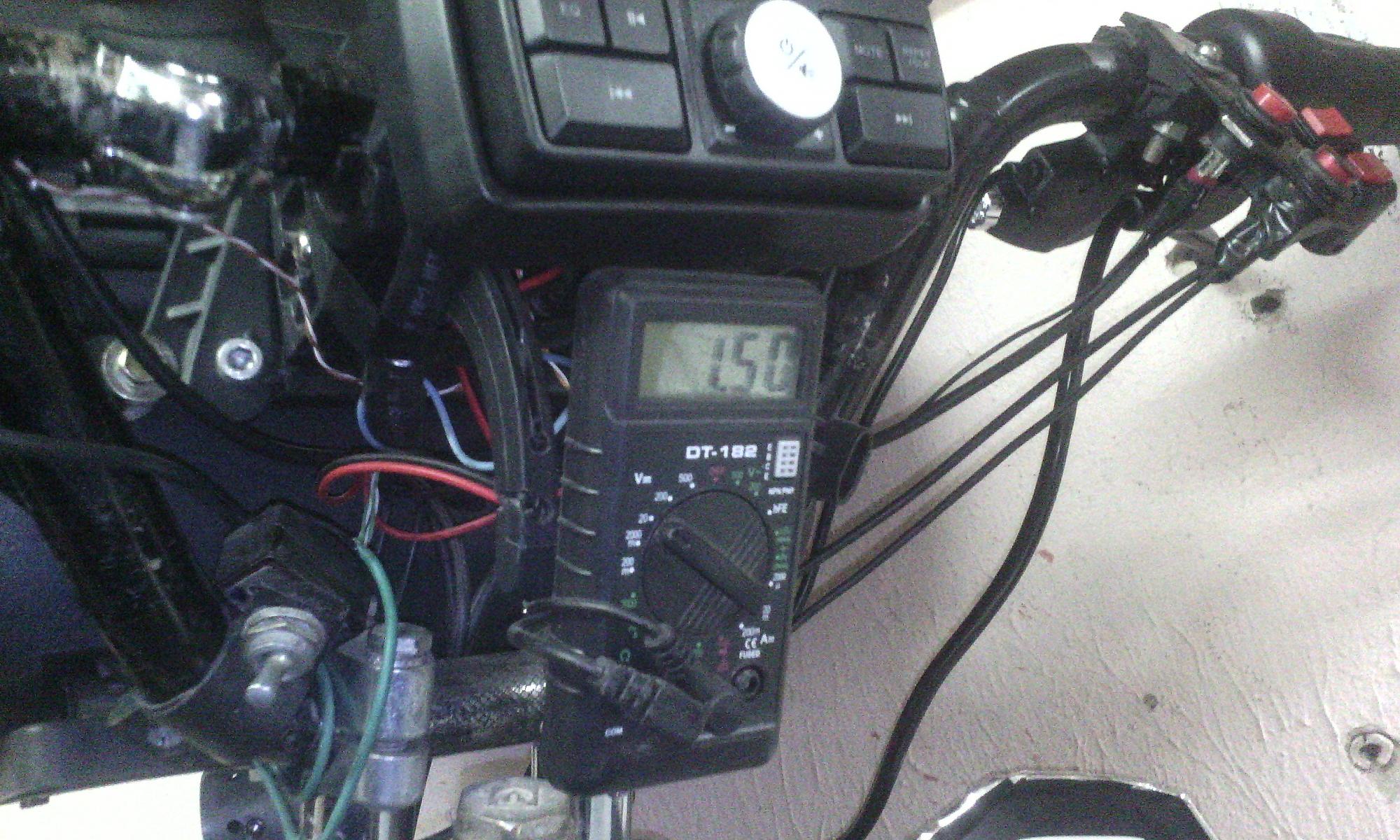

Валентин, сейчас пробовали подключить прибывший контроллер, но что-то ноль эмоций. Смущает 2 вопроса:1) 6 проводов в колодке под газульку (белая) из контроллера и 5 из ручки газа. 2)Напряжение на питание слаботочки 1,5В.  %-)

В ручке газа действительно 5 проводов, если нет индикатора.
Какое напряжение батареи? Очень смущает 1.5В на слаботочке. Нет ли КЗ в самой ручке газа между красным и черным? (Однажды попалась ручка газа с мертвым холлом, которая давала такие же проблемы)

Напряжение батареи 80,2В, но когда включаешь слаботочку просаживается до 78,8 (замерял на колодке которая к газульке).

В ручке газа серый и синий контакты находятся по краям, а центральный пин пустой, верно?

Проверьте ее на КЗ между черным и красным. И разъем холлов тоже. Напряжение на слаботочке так падает когда КЗ в слаботочке.

Холы на клоесе тоже питание показывало 1,5, а на самих холах 0,69 вроде было. А вот как на КЗ питание проверить? в колодку газульки тестер межу чёрным и красным пищалкой тыкнуть без питания или с ?

Тестером без питания в разъеме ручки и в разъеме мотора.

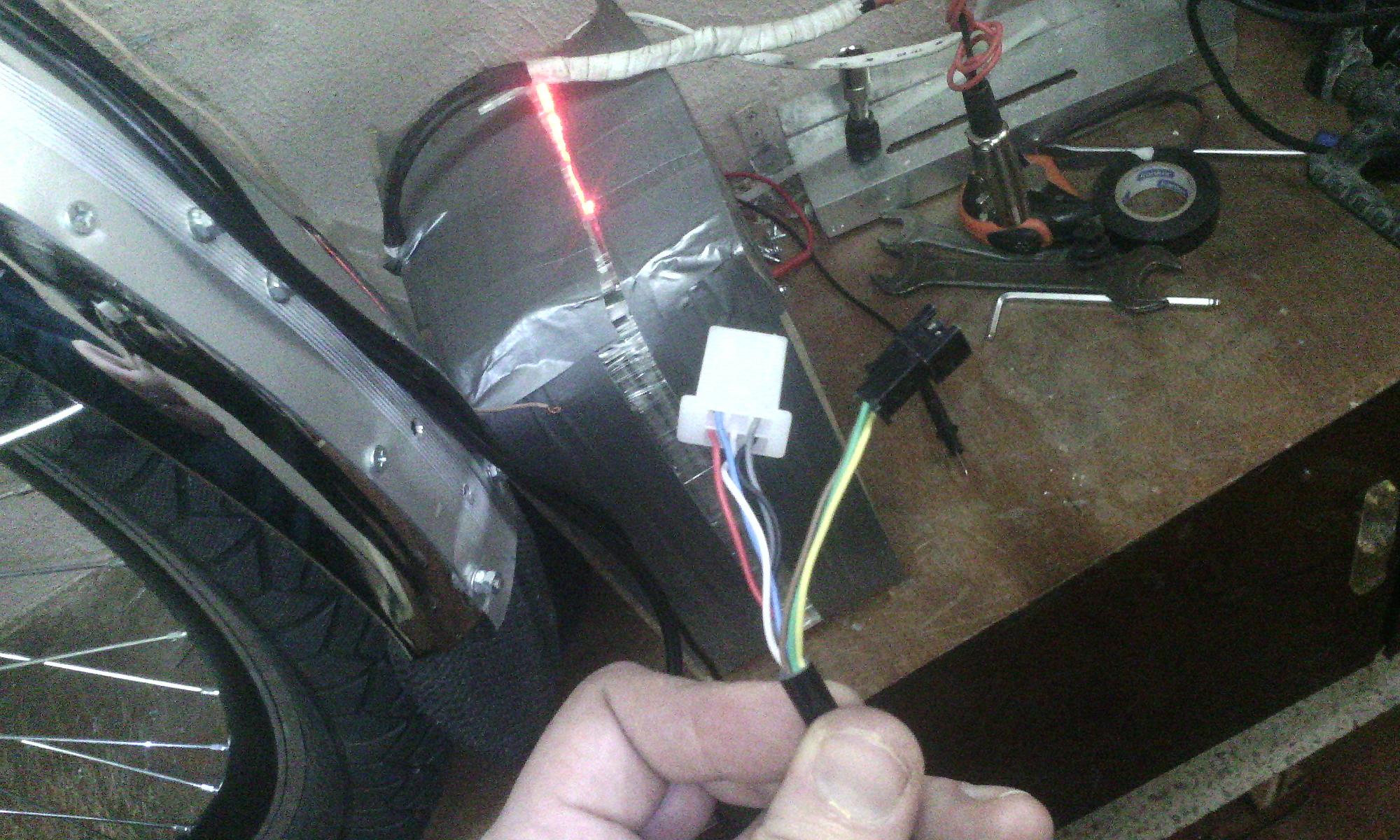

В разъёме ручки не пищит, но показывает 71,7 на моторе не пищит и показывает 193,3 (мерею не я - в чём это не могу сказать, но могу думать, что в милиомах) в разъеме контроллера на проводах к питанию газульки 1535мОм.

Если подключен только разъем ручки газа и батарея при нажатии на кнопку и без нажатия на кнопку какое напряжение между черным и красным в разъеме ручки газа?

Была у меня дома ручка газа со сгоревшим холом - она тоже показывает в районе 70мОм и пищит на моём тестере. Померил между ногами здоровый хол показывает 1598-1990-и уходит в 1 вроде а на сигнал что то 600 - 800 мОм. перепаяю в ней хол и завтра попробую подрубить её. Она тоже с кнопкой включения. Включение слаботочки это розовый и жёлтый провод в колодке контроллера?

Прошу простить, вечер, не сразу осознал 70 Ом в холле ручки. Да, это плохой холл, с нас ручка.
Контроллер включается при замыкании розового и желтого.

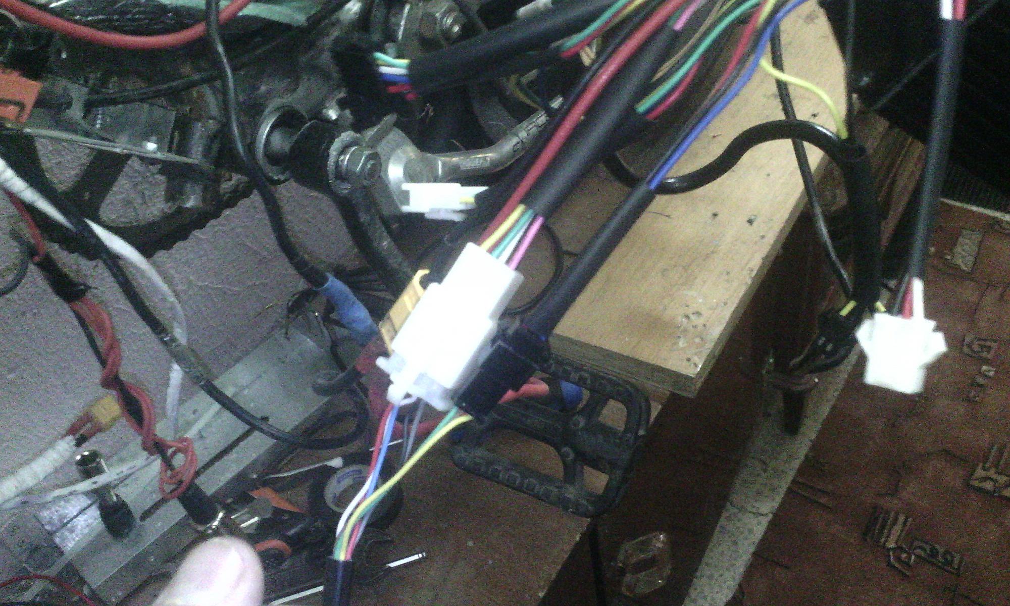

Вроде речь по 70мОм = это почти бесконечность ибо мегаом, если оно конечно действительно так.(хотя если пищит то скорее 70ом.)
Предлагаю прозвонить фактическое напряжение на слаботочке БЕЗ подключения ручки газа вообще, как и датчиков холла. Будет ясно где косяк.

Хороший способ, но тогда надо будет включать контроллер очень осторожно перемычкой. Главное не замкнуть розовый и желтый на какие то соседние контакты.

Новая ручка результата не дала.
Замеры на контроллере без ручки.
Ч-кр 1,72В
Ч-зел 2,33В
Отключил мотор от контроллера
Ч-кр 2,09В
Ч-зел 2,53В
Зеленый-кр 0,44В

По ходу контроллер не совсем здоров. :exactly:
