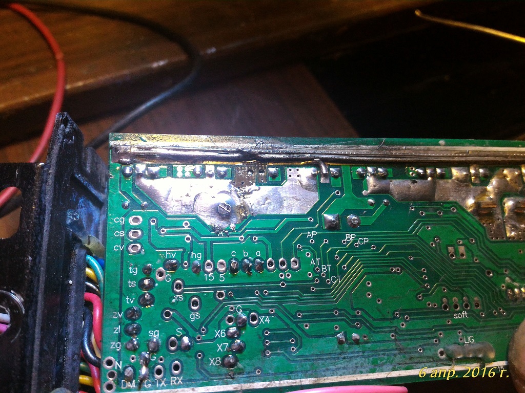

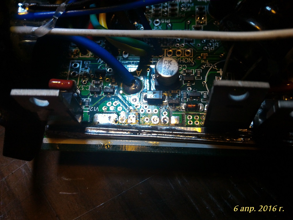

Вечер добрый. Вопрос к [user]e4bike.ru[/user],
Поехал на вечерние покатушки, буквально через 100 метров байк встал. На ручку газа реагировал дерганьем колеса.Путем отключения силовых проводов сделали выводы что беда в контроллере.
Вскрытие показало следующее.
После прозвона итог, минус два транзистора и два биполярника (на фото Y1 Y2) и выгорели дорожки как показалось.
Скажите по какой причине такое могло произойти?
Батарея была в заряженном состоянии, аналист показывал 86 вольт.
Контролер марк, батарея ваша LiNMC на 77 вольт 16ампер, цикл аналист версия 2.3. Байк купил в собранном виде с пробегом 800 км.
С наилучшими пожеланиями!
e4bike.ru
Судя по фото, это одна из первых ревизий. Они иногда так сгорали. Нам пришлось очень долго искать причину и пытаться повторить такое сгорание. Сейчас причина найдена и устранена в новых ревизиях. Этот контроллер мы поменяем по гарантии.
И по новым правилам гарантия не распространяется на контроллеры, которые вскрывались.
