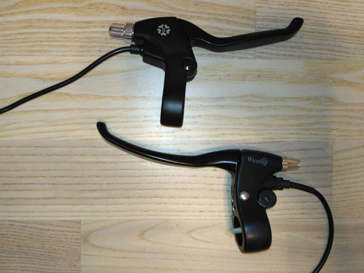

Можно ли приобрести только контроллер, за вычетом цены ненужной комплектной ручки газа ?
Ручка аналогового тормоза - обычная, как те что комплектом продаются, только с аналоговым холлом ?
При установке переключателем режима 20А, пропорциональное снижение мощности заданное в параметре С5 на LCD03 актуально ?
Т.е режим 20А и С5 на 3, будем иметь ограничение 10А, верно ?
e4bike.ru
Сверху дискретная, снизу аналоговая.
В паре с задним механическим тормозом настраивается примерно на 40% хода электротормоз и остальное - механика+электротормоз. Правда с миникрошкой на полной мощности тормозить страшно и механический тормоз реально только страховка.
