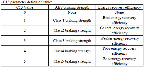

Всем привет ! С начало вопрос по поводу контроллера  марка 2 обычного без плюс . как можно увеличить силу рекуперации на больших скоростях она никакая очень слабая за лето прошлого года 5 раз менял колодки задние наезжаю в день 50-70 км. один раз менял транзистор из за того что перед подъемом влил резко полную мощность. но самое плохое что произошло что до дома оставалось 15 км и мотор работал как генератор причем чем больше скорость тем он больше тормозил и крутить педали было сложно. ехал со скоростью примерно 7 км в час дальше сложней  на будущее если у кого так произойдет разъединяйте фазные провода от контроллера и нормально можно доехать без особо сильных усилий . я этого не знал так и ехал все 15 км .  Второй вопрос какие фазные токи например при подаче например 60 ампер батарейного это для любопытства . главный вопрос как решить проблему слабой рекуперации. контроллер устраивает и не хотелось бы его менять по этой причине . теперь что касаемо многих вопросов как подружить pie 3 с этим контроллером . я в прошлом году тоже задавал вопрос и решение нашел простое. по цветам я подсоединил к контроллеру и мотору цвет в цвет но мотор рывками на холостом ходу дергался и через секнд 10 отрубался . дан был совет с форума проехать под нагрузкой помогло стал плавно ехать но опять таки секунд 10 может меньше и контроллер обрубался . переборка фазных проводов не помогла поставил все на место . потом залез в настройки LCD3  и начал там методом тыка все настраивать прочитав прежде инструкцию по экрану. в итоге я сейчас не помню какой параметр я изменил но суть в том что он повлиял на отсечку контроллера. я потом несколько раз его обратно выставлял чтобы убедиться что в этом причина и она подтвердилась. просто сейчас я не помню так как собираю  все в новую раму но если эта проблема актуальна я могу выслать свои настройки lcd3  при которых все нормально работало. если кто ездит на 60 вольт то по настройке адекватности показаний лучше не париться это впустую лучше смотреть на показания онлайн по вольтажу это лучше особенно по просадке напряжения. за пару раз велопакатушек можно легко контролировать батарею по вольтажу и просадке и если сильно просаживаеться переключаться в режим 20 ампер чтоб потом меньше крутить педали до цели. ВСЕМ СПАСИБО ! вопрос остался КАК БОРОТЬСЯ СО СЛАБОЙ РЕКУПЕРАЦИЕЙ  НА MARK2 без плюс  ДАБЫ НЕ МЕНЯТЬ КОНТРОЛЛЕР ???
horrorlv
Владислав83
[user]horrorlv[/user], может наоборот? в lsd3 5 надо поставить, это максимальное рекуперация
e4bike.ru
В версии Mark2 без плюс с выводом для дисплея единственный способ это С13 = 5, это максимальная рекуперация.

horrorlv
У меня в контроллерах так
seva_minsk
Приветствую ! Конечно я перепробовал от 0 до 5 самая лучшая это на 5 но она все равно очень слабая  и на форумах это не однократно подчеркивали. но ответа как усилить нигде не нашел .я думал может какие резисторы надо перепаять чтоб усилить а если уже будет слишком сильная то тогда можно и настройками поиграться c13. проще говоря на скорости 65-70 при нажатии рекуперации сразу секунду вливает около 7 ампер потом естественно сразу падает. никаких ограничений нет. стоит smart bms все настроено в ней как положено. катаюсь на лифере. в сравнении на видео про mark2+ хорошо видно как при первом касании тормоза вкачиваеться  в батареи 27 ампер потом резко падает с уменьшением скорости. ну про 27 ампер ладно может и многовато но хотя бы 20 добиться вкачивания. на родном контроллере pie3 рекуперация  была побольше в районе 15 ампер ну так на взгляд в сравнении с другими контроллерами. причина плохой рекуперации только в контроллере. подкидывал другие рекуперация сильная значит ограничений нет кроме mark2. Кулибины откликнитесь где что  поменять в контроллере ??? Всем спасибо.

seva_minsk
Понятно что изначально так сделано чтобы сохранить батарейки и не убить их большими токами так как в основной массе ездят на 18650 это только сейчас пересаживаються на лифер и програмно прошивкой заложена такая рекуперация. но все равно ведь что то отвечает за силу какие то деталюшки в виде может быть резисторов если их поменять и увеличить то тогда можно было бы и програмно в настройках поиграться. будем ждать может кто нибудь с этим досконально разбирался так как контроллеров было продано я думаю не мало без плюс.

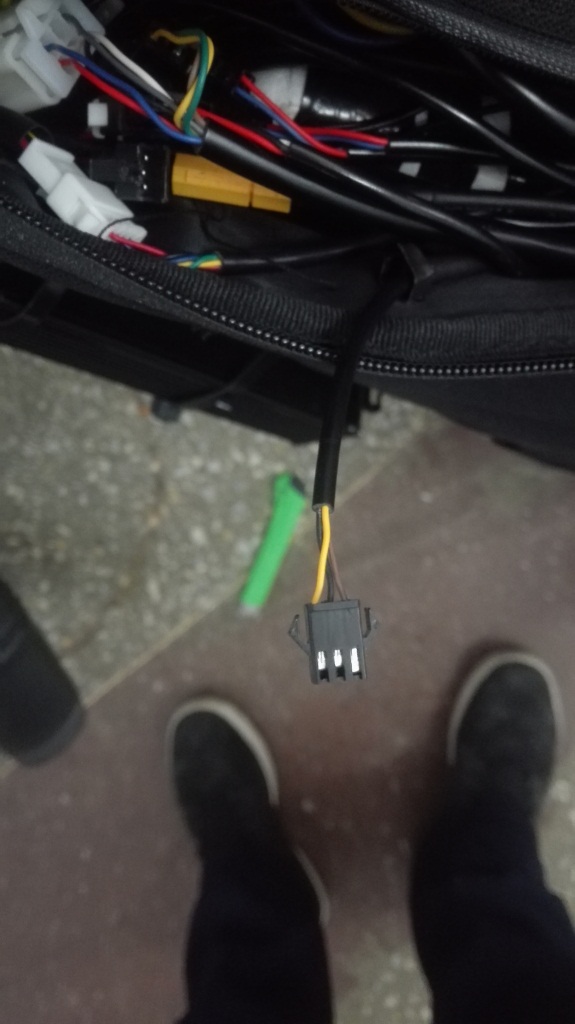

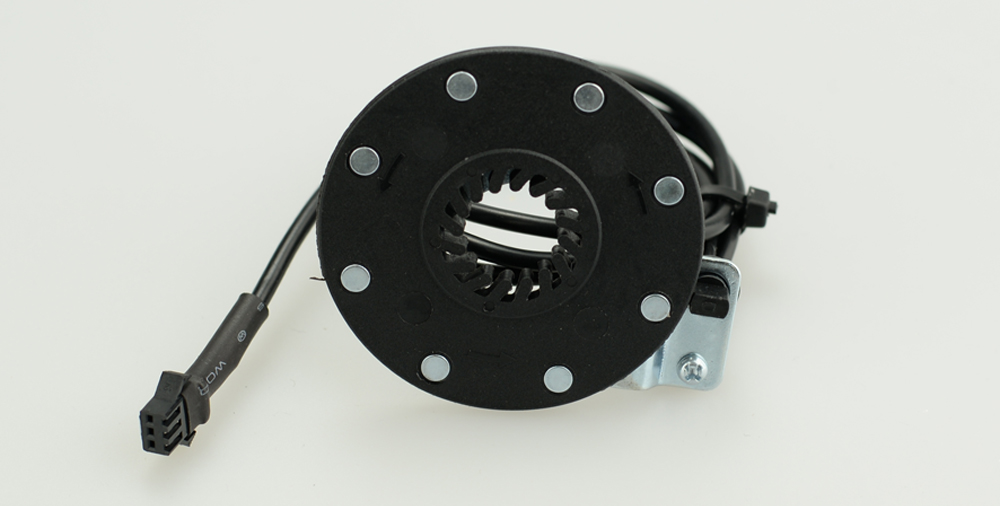

Ребят, а можно PAS запустить с таким сенсором?
У меня чет не вышло(

e4bike.ru
Мы не пробовали.
Теоретически возможно, но потребуются другие настройки, а для этого нужен дисплей.

kdimon
Цитата: e4bike.ru от 20 Март 2017 в 10:33
Мы не пробовали.
Мин 40 сидел, тыкал С1. Не вышло
