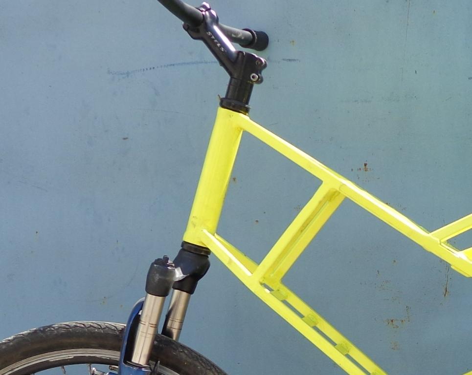

Смотря какой вес загрузить планируете, вот в телепортаторе площадь сварки намного больше. Может еще усилить как то? Верхнее крепление особенно, при резком торможении или врезании.
Догнал опель, примерно 30 км\ч. я на крыше, вилку сломал. Раме хоть бы что.
firetime
чуднО  :laugh: может повезло? или как бы прикинуть... а если бы вилка была прочнее?

Трубогиба нет поблизости? Какой диаметр и толщина стенки трубы?? Две трубы по бокам, я бы сделал параллельно рулевому стакану. И симпатишней, и жесткости добавит.

Параллельные перемычки прочности не добавят, так как конструкция будет "играть" с напряжением в месте сварки. Там же видно "ферму" в раме :) оторвать стакан в месте сварки равносильно разорвать трубу при растягивании. А вот на фото выше, желтая рама, как раз не имеет диагонального элемента жесткости.
Pozitiff
специально для [user]firetime [/user] и [user]ferum [/user], обвел то что есть в первом посте, из распорок приварена пока только одна центральная, будет еще 2 боковые и 2 косынки возле стакана. почему их нет в металле - да просто не успел...
труба ДУ15, стенка 2.8
про параллели вам верно подметили, толку от них мало, ибо любой параллелограмм/прямоугольник/трапецию без диагональной растяжки сложить очень легко

При перемычке параллельной рулевому, если бы она пришла в ту верхнюю поперечную трубу, получаем трапецию, и ничего там не играет. Хотя тогда будет давление на нижнюю трубу. Ваш вариант хорош! А вся эта клетка будет обшиваться, или будет прозрачной, за исключением аккум отсека?
Pozitiff
если бы я хотел обшивать - я бы не искал себе проблем и валил из квадратных трубок, а круглые конечно будут на виду  :exactly:
