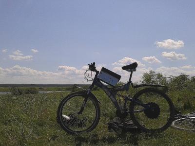

на счёт педалирования с коробом между колен вставлю свои 5 копеек. Сам весь июль прокатался на вот таком вот наскоро сделанном чуде:
Ширина коробки с акумами 17 см. Ох помню как сел да крутанул педальки, так сразу себе штанину сорвал :laugh:. Края то у коробки острые, собирал реально по скоряку. Но! это в начале! А потом за пару дней научился крутить педали как раньше. Обмотал конечно коробочку скотчем, ляхи всё равно её касаются при езде. Всё это я к чему: Если верить Илсу, то я ездил в самом неудобном положении, которое только можно придумать, рама ашана моего конечно не пространственная, но урок я усвоил. К подобной ширине рамы или её элементов можно привыкнуть довольно быстро. А уж тем более если вся рама была бы такая. Просто надо научиться держать ноги чуть шире, чем обычно. Ляхами будешь чутка касаться стенок конечно, а собственно ну и что? мне это не сильно мешало. Быть может конечно у меня таз широкий, могу замерить если надо :-D
Теперь по поводу моей идеи. Народ я так понял тут не верит в универсальность, хотя мы живём в век смартфонов и швейцарских ножей. Что ж навязывать никому свою точку зрения не собираюсь, но мнение и опыт народа учту. Конечно до постройки собственной рамы мне ещё как до пекина раком, но я дойду. И тогда посмотрим B-). спасибо всем и отдельный респект автору темы, инфа полезная по рамам.

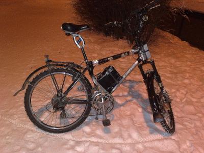

Я тут порылся в старых фотках и нашел хороший ракурс моего старого коня, на котором езжу до сих пор.
Оцените простор для коленок.  :eureka:
