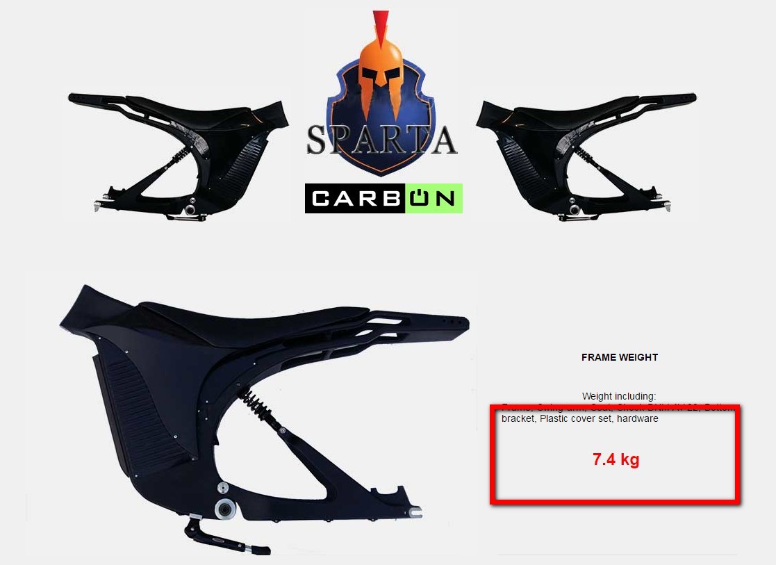

Цитата: Kintastic от 30 Нояб. 2015 в 16:15
На сайте eastgem вижу есть в продаже отличная современная карбоновая рама carbon sparta, так почему о ней не говорят?
Вес всего 4 кг.
Видел вчера живьем в Эльтреко байк на этой раме http://www.eastgem.net/sparta-bike.html. Сказали, что в процессе тестирования.

Цитата: Kintastic от 01 Дек. 2015 в 06:18
ТТХ очень неплохие для рамы в 4 кг
надеюсь в будушем увидем под 240-267 мм
где Вы тут 4 кг увидели? 7.4 с амортом. (обвёл рамочкой для облегчения поиска)
для сравнения - ХРОМОЛЕВЫЙ грейборг весит 6.5 без аморта.
т.е. преимущество в весе равно НУЛЮ...
:neg:
если сравнивать по последствиям после падения, то карбон - он либо одноразовый, либо весит как железный, что мы собссно и наблюдаем.
далее - крепление под калипер...
:facepalm:
надеюсь не нужно даже комментировать.
как впрочем и дропауты...
они НЕ ЗАЖИМНЫЕ, соответственно говорить о моторах больше 1 кВт нет никакого смысла...
так что про 85 км/ч инфа на сайте - это просто шутка видимо такая неудачная...
далее - колёсная база...
она кагбэ намекает что типа рама якобы СКОРОСТНАЯ, так как база дико длинная, но конструкция дропов и подвески полностью отсекают те скорости, для которых такая база была бы уместна.
далее - седло... оно конечно КРАСИВОЕ (как и весь велосипед) но скошенные углы как бы намекают что на дальние поездки оно не рассчитано никак вообще...  :bw:
багажник - конечно ТОЖЕ красивый, и вероятно даже на нём можно перевезти сумку с недорогим фотоаппаратом, так как дорогой слишком жалко везти на такой подвеске (она ниачом вообще!)
далее - аморт...
при такой конструкции не будет ни 222 мм, ни 240 мм, и уж тем более что ни о каких 270 мм даже и речи быть не может.
тут и 200 то миллиметров указано просто для "красного словца". само собой что поставить то его можно конечно, только геометрия будет уже совсем другая. на видео стоят короткоходные аморты, а рама позиционируется типа как рассчитанная аж для 85 км/ч. полный бред!!!
:facepalm:  :facepalm:  :facepalm:
едут они по почти ровной дороге, а трясёт их как на хардтейле...
а скорость при этом 20 км/ч...
:neg:  :neg:  :neg:
видимо не случайно ВСЕ ДО ОДНОГО алиэкспрессовские лоты с аппаратами на этой раме - были сняты с продаж.
потому что если ПОДУМАТЬ, то говорить там не о чем.
сверхдорогая рама для 1кВт мотора, весом ни на грамм не легче хромолевого грейборга, с непродуманной конструкцией узлов, с маленьким отсеком под аккум, с никакущей амортизацией, при любом неосторожном падении (даже с нулевой скоростью - набок)  слишком велика вероятность того что поверхность, принявшая на себя удар тупо проломится. седло не на гуманоида рассчитано, а непонятно на какую анатомию.

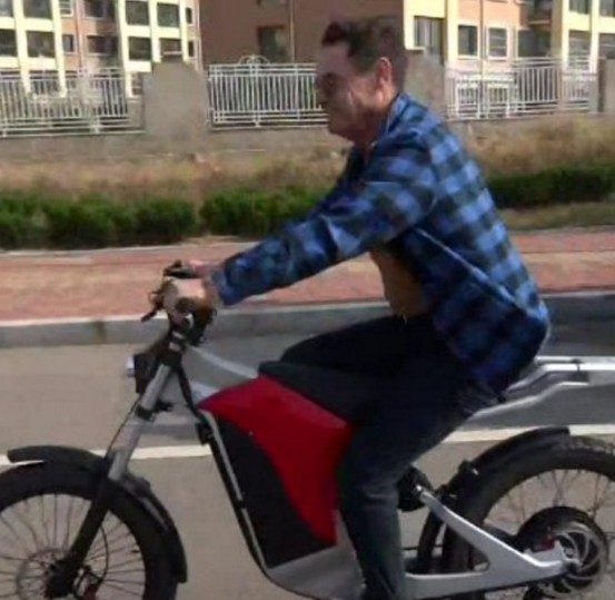

а когда я говорил про антирекламное видео, демонстрирующее всё описанное - то имел в виду видео с этой странички
http://ru.aliexpress.com/item/DENZEL-SPARTA-CARBON-ELECTRIC-BIKE-48-800/32488322094.html?spm=2114.01020208.3.72.X0swZS&ws_ab_test=201556_5,201527_3_71_72_73_74_75,0_0
там всё прекрасно видно и про подвеску, и напряжённую позу райдера - он сидит как будто вообще безо всякого седла на железке РЕБРОМ.
никто не крутнул НИ РАЗУ педали, скорость черепашья, дорога норм, а трясёт их нещадно...
:facepalm:
так что рискну предположить, что общее впечатление о велосипеде лучше всего передаёт выражение лица человека который на нём едет -
мало того что он невероятно напряжён, так ещё и кажется что он испытывает жуткие телесные МУКИ в районе пятой точки...
ужасть...
:facepalm:
