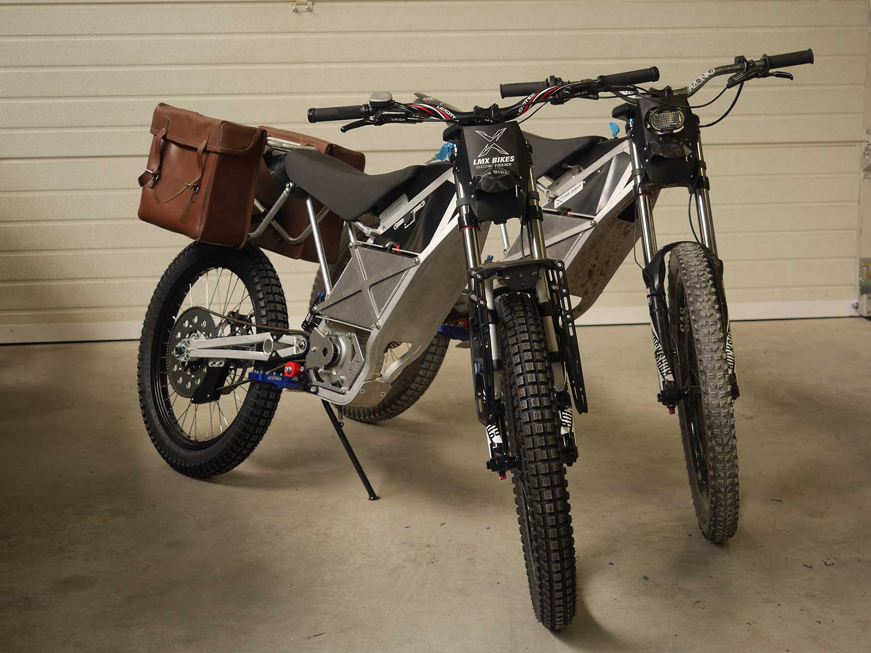

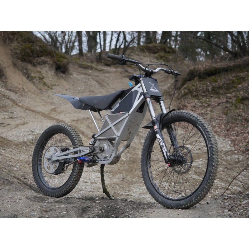

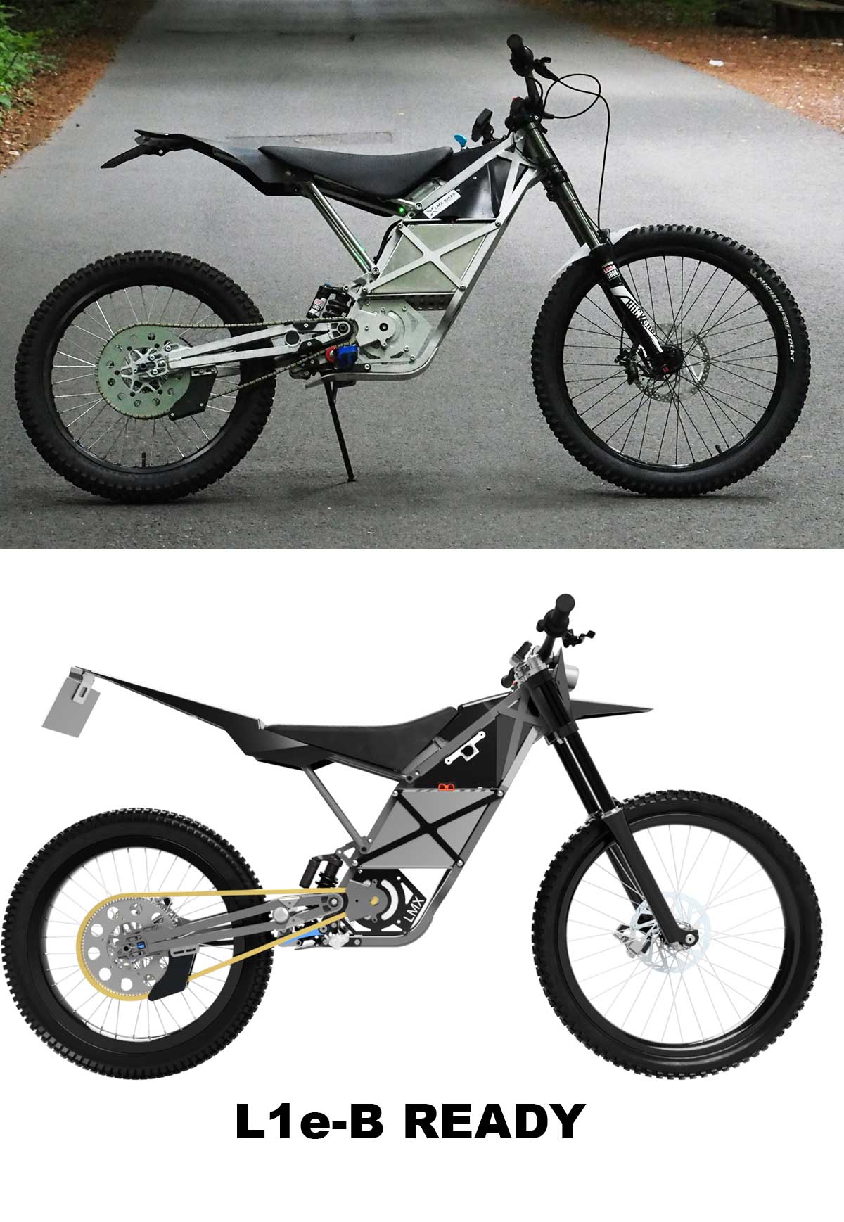

Апнем.
Вот новость: https://evnerds.com/electric-vehicles/e-motorcycle-news/electric-freeride-motorcycle-lmx-​​161-h-indiegogo-campaign/
Интересная DH рама от LMX Bikes:
LMX 161
Спека:

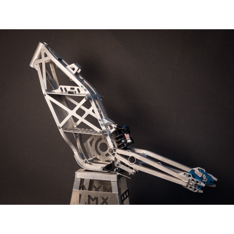

The LMX 161 is our new framework based on our experience feedback with the frames of the P2.X series. Increased battery loading capacity, progressive 4link suspension geometry and numerous enhancements make this frame our best LMX to date.
The kit includes the following components:
     6061-T6 aluminium frame, 6.5kg
     Brushless motor 3000-6000W
     Transmission #219 12-94t
     Rear wheel depening on choice, with LMX V2 7075 Aluminium hub
     KLX saddle
     LMX sprocket protection plate
     Fenders and plastics kit
     Key contactor

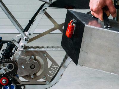

     Battery case for 16S10P 18650 battery cells (battery not included!)
Kit standards :
Head tube : 44mm ID for ZS44 semi-integrated headsets
Shock to use : 240mm Eye to eye, 76mm stroke and 22x8mm bushings
Rear brake mount : ISO (IS)
Цена конечно космос, 2500$, порядка 150тр без доставки...
Но это минус 2кг от Версии, одной из самых легких стальных самоваров.
При этом рама обещается значительно более прочной.
Когда самовары начнуть худеть?
Идейно близки украинские рамы и от Boxon дензела.
Сколько бы такая могла стоить пр производстве у НАС?

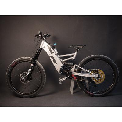

[user]Stanislavchik[/user], это мопед, рама с педалями у них другая, лайтовая.
Stanislavchik
[user]ferum[/user], LMX 81 FRAME KIT?
Да, он выглядит полегче, но имеет уже традиционную "мангальную" конструкцию.
Если говорить о LMX 161, то удивляет минимальный объем пространства, отведенный под батарею.
На глазок получается в 2 - 3 раза меньше традиционных самоваров. Могу ошибаться, но этого может хватить только на недолгие покатушки / соревнования.
Зато конструкция маятника выглядит подозрительно знакомой. Интересно, кто автор конструкции заднего маятника? Что скажут киевляне?
ferum
Ну да, мини мангал с мид драйвом. Из алюминия. Такая рама коробчатая имеет максимальную жесткость в своих размерах, но мне не нравиться идея не извлекаемого аккума. И эта тема с доп цепью и отсутствием изменяемой редукции от мотора, как то не правильно, ведь имея передачи от мотора, можно либо, уменьшить вес-мощность мотора, получив ту же динамику, либо на этом же моторе сильно добавить динамики. Хотя наверное в их схеме выше надежность.
