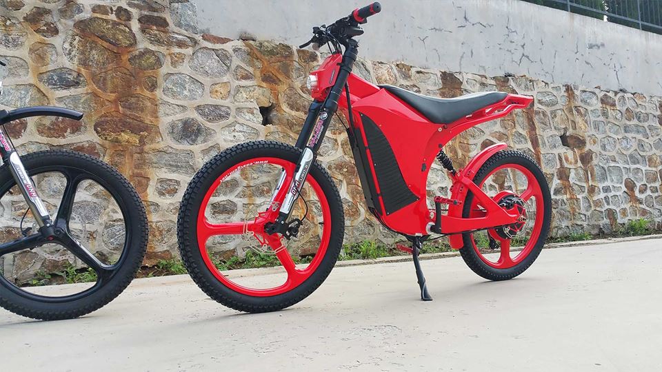

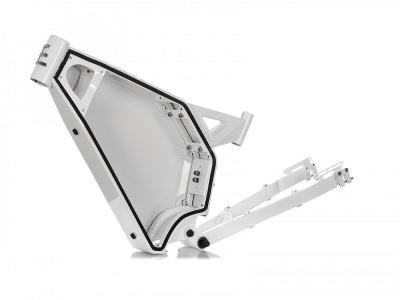

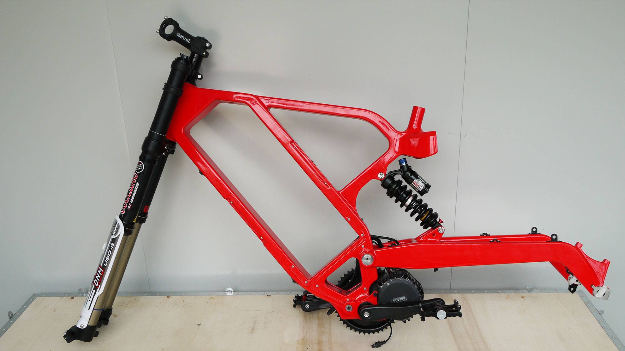

А что слышно про раму от Евел? Похожа на раму чоботара но легче?
72v 55AH
МК - крошка 8 квт
m_denisov
[user]MinerDZ[/user], она уже несколько лет продается. У меня такая была. Очень классно крышки сделаны боковые. Сам металл по надёжности аналогичен чоботарю.

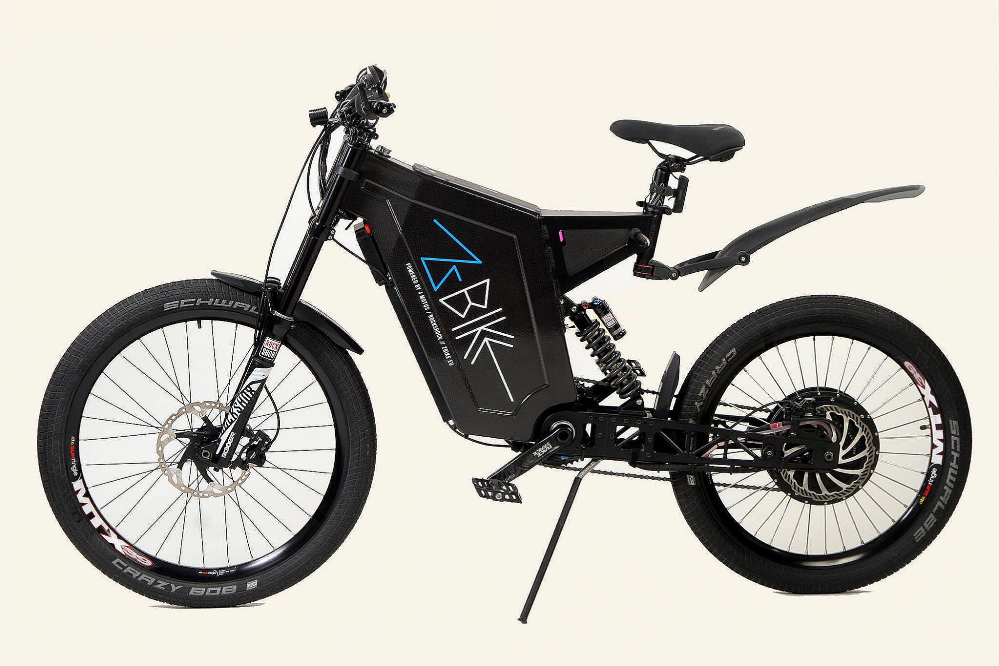

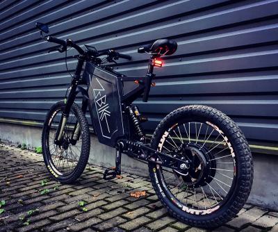

Тем временем пока у нас распространены преимущественно недорогие стальные рамы, за бугром множатся проекты из карбона:
ZBIKE Z1
https://evnerds.com/ev-album/your-ebike/liquid-cooled-beast-from-zbike/
https://electricmotorcycles.news/zbike-develops-powerful-offroad-performance-e-bikes-in-lithuania/
https://zbike.eu/product/z1-electric-bike/
Denzel Motors
ZBIKE Z1
Ну не совсем карбон
Маятник не карбон, подседельник не карбон, рама - тоже не понятно, - возможно каркас металический (иначе почему опять теже квадратные формы) - можно сказать что крышки декоративные - похожи на карбон.
Принимаем оплаты в биткоинах
Stanislavchik
[user]East GEM[/user],
Вы правы, если очень сильно приглядеться, то видны места сварки подседела к раме.
Остаются боковые крышки и прочие второстепенные элементы.
Что касается квадратности, оно же никак не определяется использованными материалами. Если хочется использовать большую батарею, она должна быть прямоугольной формы, потому как позволяет использовать все типоразмеры ячеек, остальное строится вокруг неё, выходит самая простая, естественная и соотв. дешевая форма по идее приблизительно повторяющая прямоугольник батареи. В вашем случае это симпатичный мне BOXON, у которого убрано практически всё лишнее, а на другом конце - Спарта, где сделана попытка скрыть прямоугольность плавными переходами плоскостей.
Denzel Motors
Цитата: Stanislavchik от 19 Дек. 2018 в 08:52Что касается квадратности, оно же никак не определяется использованными материалами.
Ну использования материала - как не крути накладывает свой отпечаток на форму. Из метала очень сложно сделать что то другое нежели аля стелз и все от него производные - векторы, рапторы и т.д. Ну не возможно из металла сделать что то другое - но если только не CNC - обработка которая очень дорогая.
