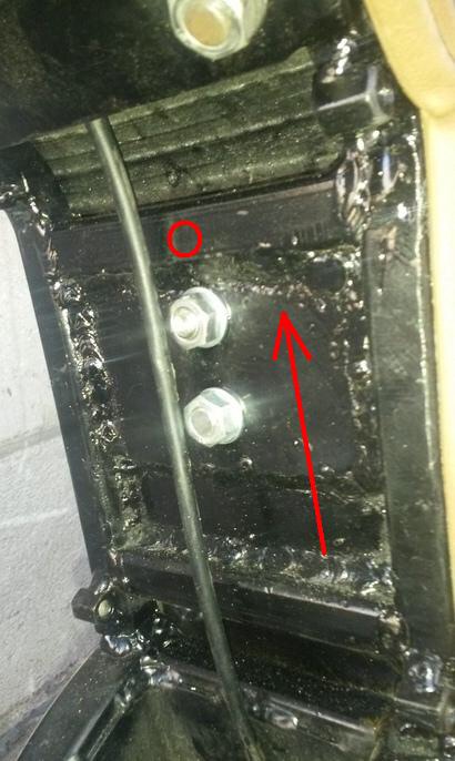

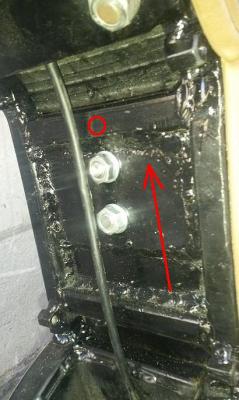

Меня поразила качество сборки рамы Чоботара , офигеть можно((( печалька
Добавлено 17 Фев. 2015 в 21:40
Я хоть не умею сваривать но думаю это не профессионально

Не не не  :bn: это  уже после ремонта, а так там всё пристойно.

А чего там еще нужно ремонтировать что-то ?
Не хочется что-то
Не пытались  Чеботару писать, может исправил бы недочеты? Или не те ребята....

[user]Фрол[/user], На качество производства рамы Чаботоря жалоб нет, на фото рама байкера с Белорусии, ему пришлось ее ремонтировать ... помоему место крепления маятника на раме, но возможно ошибаюсь.

Приваривать усилитель дропов к самим перьям, чтоб не оторвало, наваривать усилитель на верхнее крепления маятника, чтоб не выломало. Без этого на 2+квт на статорах толще 30мм только на свой страх и риск
