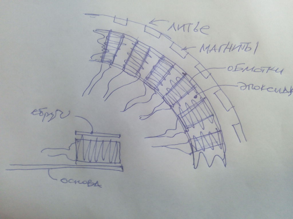

Возникла мысль, использовать литой Автодиск копеечной стоимостью (б/у диск стоит от 500 руб.)..
Суть состоит в следующем, внутренняя часть литого диска обклеивается неодимовыми магнитами..
Катушки, магнитопровод, делаются каждая отдельно,  наматывается перед сборкой обмотка..
Затем, катушки с обмотками клеются термоклеем на пластиковую (или стальную) плоскую обечайку термопистолетом, организовывается ванночка и все магнитопроводы заливаются в обруч из эпоксидки одновременно,
получается "кольцо" с расположенными по периметру магнитами..

Если кто сможет изобразить,  огромное Спасибо, художник из меня не особый)))..
Stan
Расположение магнитов..
Либо..
Общая конструкция..
Красным – магниты (приклеены к литью)..
Синим, розовым – обмотка, магнитопровод..
Черным, зеленым – как вариант самодельной ступицы, но проще использовать, что нибудь готовое..

[user]Stan[/user], в Вашей затее с литым диском есть один мааааленький катастрофический нюанс. Литые диски обычно делаются из немагнитных материалов, а магниты нужно клеить на магнитопроводящую (стальную) основу, иначе такой двигатель не будет обладать достаточным крутящим моментом, чтобы поехать.
Аналогично и магнитопровод под обмотками должен быть замкнут с внутренней стороны, в противном случае от крутящего момента совсем ничего не останется. У обычного китайского МК все магнитные цепи замкнуты через единственную неизбежную пустоту - рабочий магнитный зазор.
Ну и не забудьте тщательно просчитать соотношение зубов/магнитов и рассчитать что куда и в каком направлении мотать.

Ну да, крутиться-то оно крутится, а вот едет слабовато. Были бы замкнуты магнитные цепи - момент был бы гораздо больше. И автор того проекта по результатам опытов сам в этом убедился.
Цитата: Stan от 09 Фев. 2015 в 15:17
На лазерке нарезать замкнутый магнитопровод - 5 пальцев об асфальт..
А, ну так если у Вас есть где купить листы специального статорного железа нужной толщины (толщина зависит от требуемой скорости), и есть возможность воспользоваться лазерной резкой, то Вы можете и ротор и статор лазером вырезать.

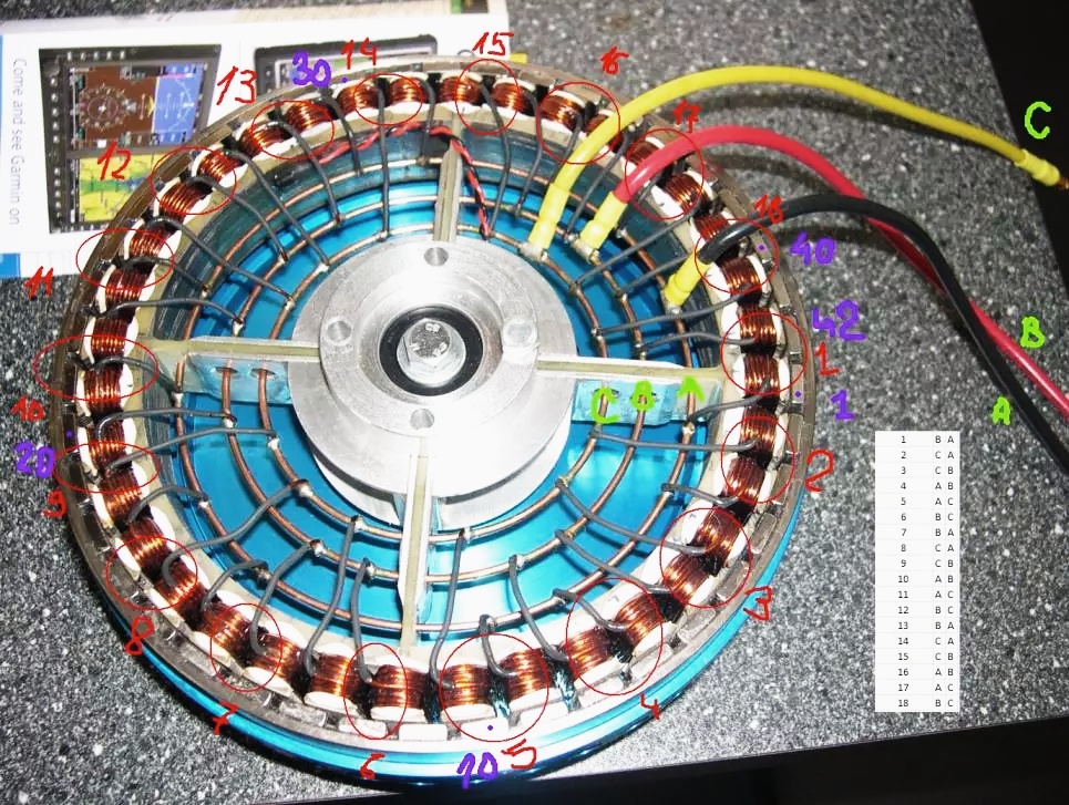

Вот, к примеру, как делают подобные двигатели (генераторы) в одной далёкой испанской деревне:
ALTERNADOR AXIAL DE 16 POLOS 24V 2500W
А если увеличить толщину (высоту) катушек, запихать в каждую катушку брусок, набранный из трансформаторной стали - то проект станет очень похож на проект из соседней темы, но останется таким же простым в изготовлении.
