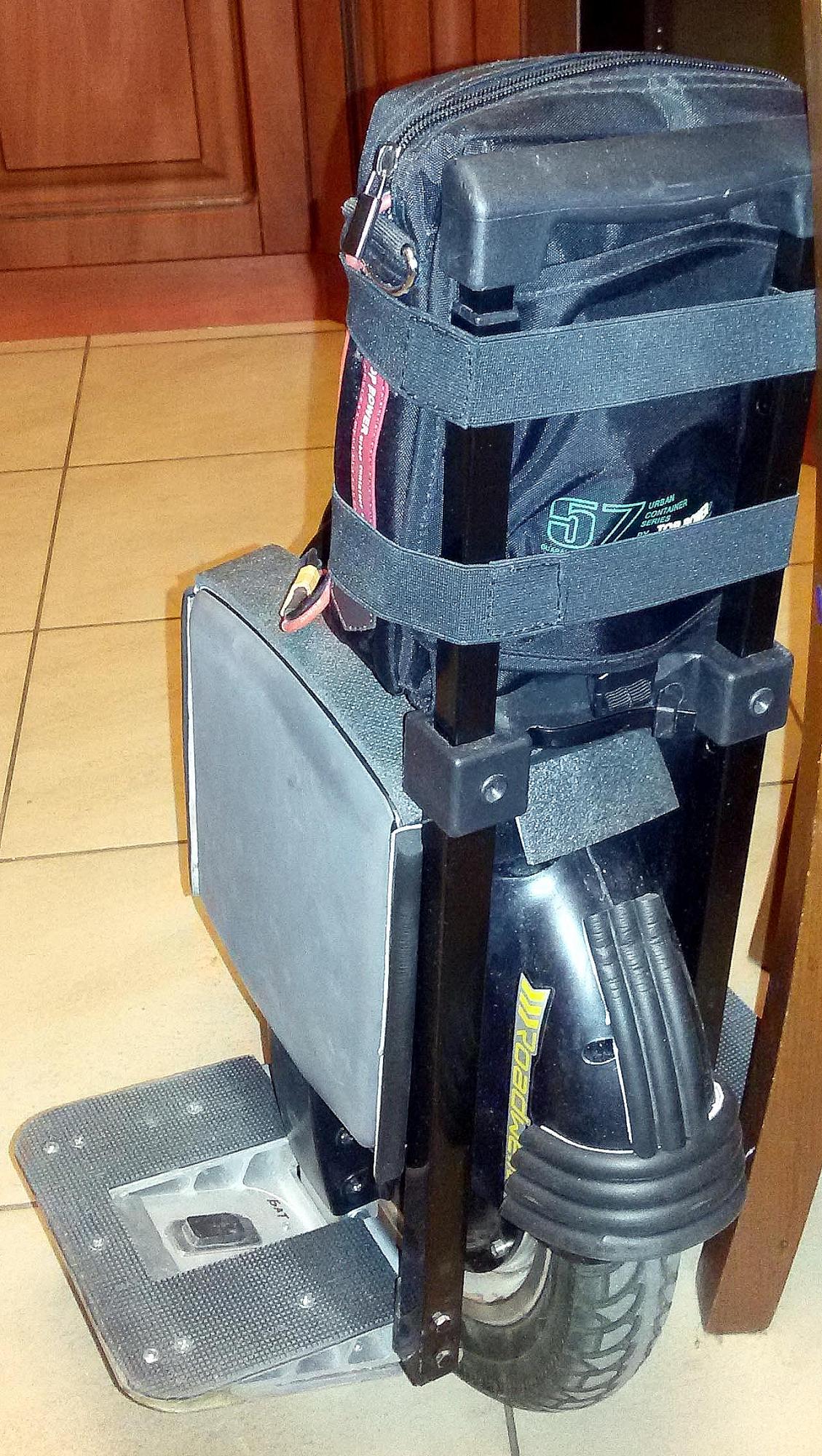

Подключил внешнюю батарею к родвеллеру, для увеличения пробега, состоящую из 2-х параллельных высокотоковых батарей со встроенной BMS по 132 Вт-ч, заказанных на Ali параллельно основной батарее. В качестве футляра для батарей использовал небольшую сумочку подходящего размера, купленную на вещевом рынке, предварительно сняв с нее ремешок для ношения на плече. Таким образом общаяя мощность батарей составила около 450Вт-ч, а сейчас на Ali с учетом скидок можно купить за ту же цену батареи по 174 Вт-ч, а это в сумме уже 540 Вт-ч. Сумку с батареями закрепил на ашан-ручке при помощи 2-х широких резинок. Пробовал заряжать параллельно включенные батареи совместно со штатной через штатный разъем родвеллера. Зарядка прошла нормально, только время увеличилось.

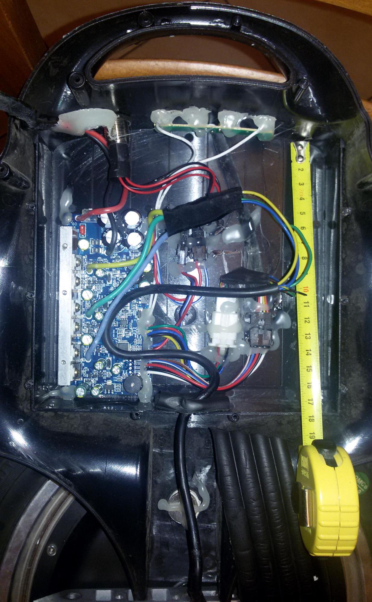

Также решил разобрать корпус и посмотреть в каком состоянии внутренности после осенних покатушек, и заодно сделать фото модели RWP-02, вроде выкладывали только 01 модель. Может кому то пригодится. Внутри оказалось достаточно чисто - обе половинки корпуса изнутри плотно закрыты двумя п-образными дюралевыми листами, и влага теоретически может проникнуть в месте стыка этих листов при соединении половинок корпуса друг с другом. Поэтому при сборке предварительно промазал стык герметиком.

[user]beev[/user], полмотоцикла почти собрал)))
Подскажите, а можно ли и где, купить штатную батарею, чтоб не навешивать это всё, а просто менять для увеличения пробега.

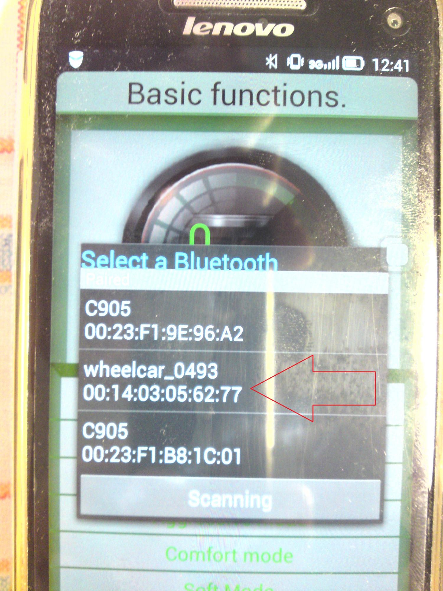

И кто подскажет, какое андроид приложение можно подключить  к родвеллеру, и что оно позволяет делать - меняет какие то характеристики, или только скорость показывает? Интересует, можно ли настроить скорость, при которой пищать начинает.Тут где то в дебрях темы было кинг-сонговское, оно у меня с колесом не соединилось (блютузсоединение установилось)
