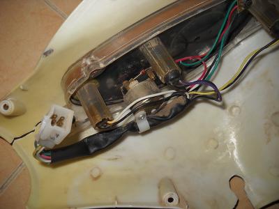

[user]denis72[/user], ну смотрите, ибо у нас по закону габарит на мотоцикле должен быть включен независимо от времени суток
да, и там возле пластика скорее всего стоит замок зажигания - его наверное лучше убрать куда-нибудь в незаметное место(хотя бы электрическую часть, вместо замка- выключатель), ибо так очень легко будет замкнуть провода и уехать. а механику с блокировкой руля(если у вас она есть), оставить

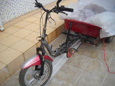

denis72
#459

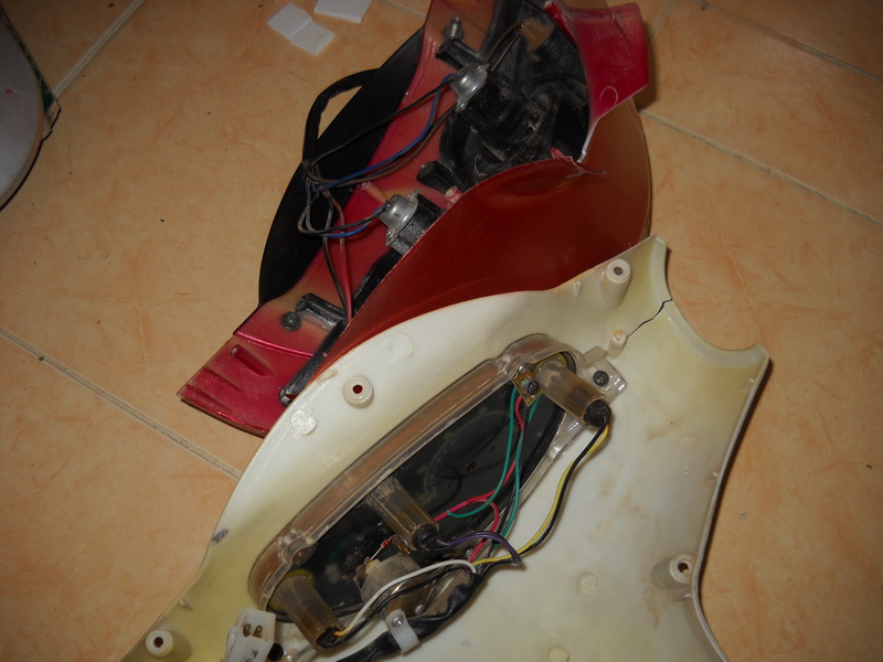

Сегодня снял весь пластик. Под проливным дождем... Погода кошмар просто! Когда уже лето наступит?!?!
Все ужасно. Скорее всего передок восстановлению не подлежит.
Надо делать новый. Или заказывать.
Датчик заряда АКБ то-же рассыпался... :-(

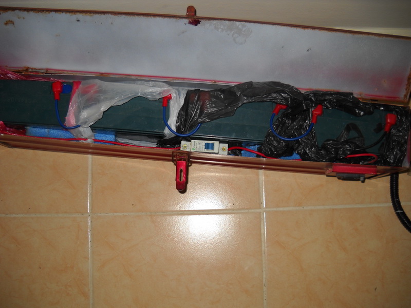

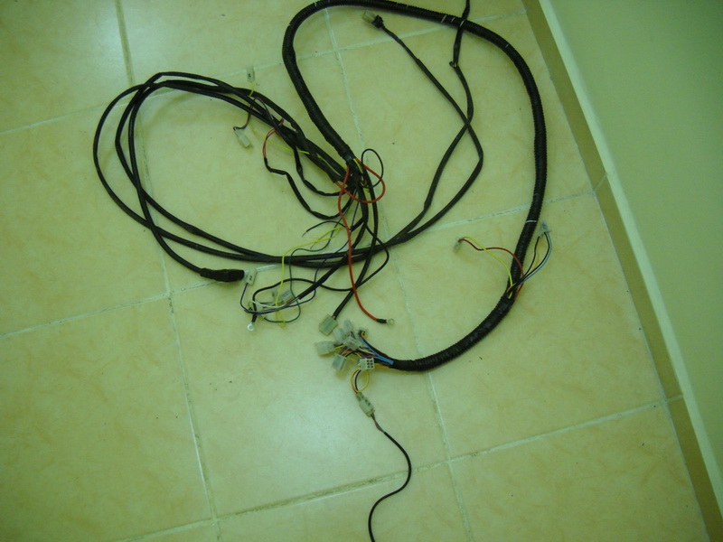

Разложил провода грамотно и затянул в гофру

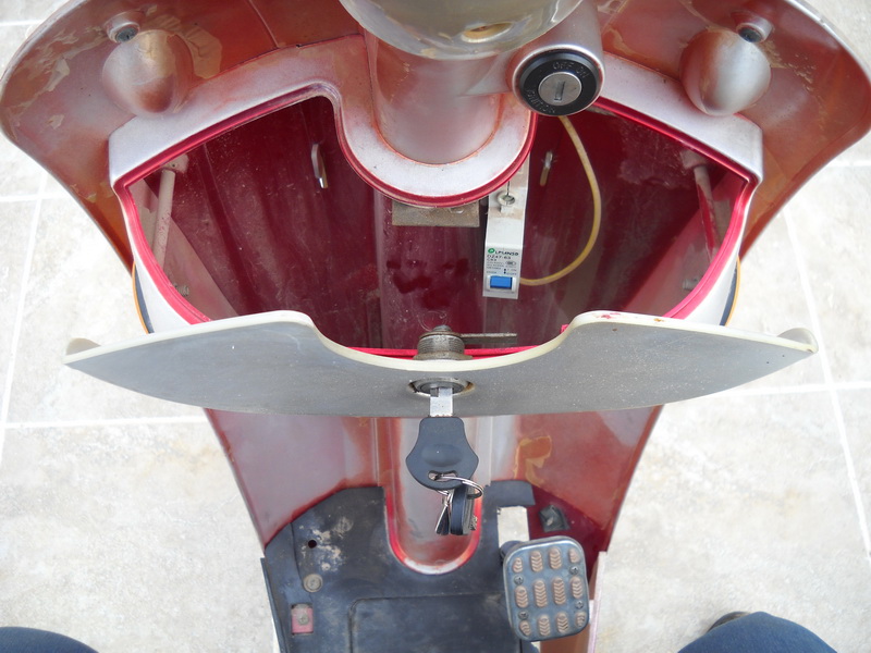

Снял автомат отсюда
И переставил в аккумуляторный бокс
Примерно, метр провода снял лишнего.
Завтра, если погода позволит, займусь рулевым вплотную и амортами.

denis72

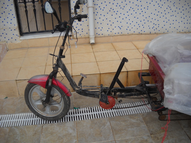

Фото "раздетого" трицикла...
Выглядит жутковато.. Хотя....

denis72
Цитата: Jeca от 14 Март 2015 в 16:16
Сразу видно согнутую вилку. :-\
Да,я то-же заметил... И чего делать теперь?!
Заработай биткоины http://freewinbitcoin.blogspot.com/

DIVAS
[user]denis72[/user], вилку лучше заменить. И не на велосипедную, а на скутерную. Стоить будет дешевле чем нормальная велосипедная, а прочности у скутерной побольше. Скутерная, конечно, весит вдвое больше, но в Вашем случае это не имеет значения.
А можно и на мотоциклетную двухтраверсную заменить, она вообще почти неубиваемая. Но, с пластиковой обшивкой в её исходном виде она несовместима, да и руль придётся менять тоже на мотоциклетный. Но оно того стоит, тем более что нормальный гнутый моторуль не в пример удобнее этой палки.
Вилку нужно подбирать по длине и диаметру рулевого стакана, а перья вилки (у скутерных вилок они снимаются и продаются отдельно) нужно подбирать под переднее колесо, т.е. под тип тормоза переднего колеса. Есть под барабанный тормоз, есть под дисковый.
Kugoo M4 Pro 18Ah (2020)
Stan
Пластик кстати можно починить, собрать из кусков, проклеить изнутри, снаружи зашпатлевать и покрасить..
Посмотрите в интернете, технологии ремонта Бамперов..
Вилку "дернуть" обратно..  Но, не ясно, как она будет работать(..
Лучше ее заменить, конечно, очень ответственный узел.. Шутки плохо могут закончится "оверкилем", ДТП..
А вообще то, починить можно практически все)))..

Stan
Как машины правят с серезными дефектами, видели?
Грубая правка..
Привязывается моцик, за что нить основательное, а за нижние вилки чем нибудь тянем, сморттм, что происходит, как она себя ведёт..
А лучше её снять, разобрать, же собирались, смазать и сразу попробовать гнутое выправить она с Китая, должна поправиться.. Чем нибудь надавить (прижать, наехать, попрыгать)
У Русского моцика ИЖа перья выправить не удавалось (металл жёсткий)..
Тут, может и получится..
