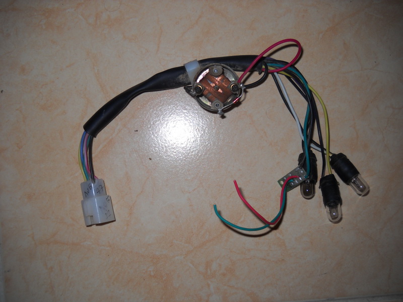

Поскольку у меня разлетелся индикатор разряда батареи штатный. Возникает вопрос о покупке ваттметра.
Очень неудобно ездить когда не знаешь даже приблизительно, сколько заряда осталось в АКБ. По времени контролировать разряд вообще не вариант как я уже убедился. Подскажите пожалуйста, какой ваттметр мне лучше всего подойдет из совсем бюджетных (дешевых), сильно навороченный мне совсем не нужен.
Можно даже на четырех светодиодах индикатор разряда. Просто хотя-бы приблизительно знать сколько заряда осталось.
По возможности с фото, что-бы я смог в магазине показать и объяснить что мне нужно. Или просто намекните где почитать можно про них.
Да и вот еще, самое главное, мне бы схему включения такого прибора подробную, ибо "чайник" в электронике.
У меня было вот-так включено спидометр и индикатор. Все подключалось к контроллеру.

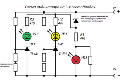

Нашел на форуме схему простецкого индикатора.
Вроде все просто, я в детстве в радио-кружок ходил, но сейчас в нынешних условиях, для меня это сложно.
Поэтому оптимальный вариант для меня -покупать. Знать-бы еще что. Но даже такой вариант на светодиодах меня-бы устроил. В готовом, "магазинном" виде. Может быть, еще кто подскажет какие-нибудь варианты.

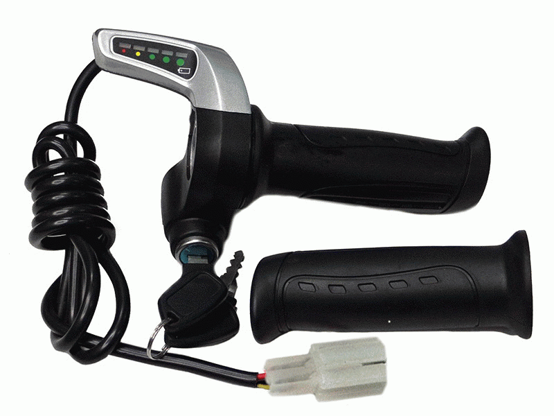

Привет, с перспективой на смену химии батареи лучше ваттметр. Будет работать с любыми типами аккумуляторов.
Для свинок есть готовые ручки газа с 3-х и 5-ти значными индикаторами заряда на напряжение 24, 36,48 вольт. Но точность страдает с такими.

Спасибо огромное за консультацию! Завтра в магазине узнаю, что есть в наличии.
Конечно хотелось-бы Turnigy.  :-) Но пока, пойдет и на диодах. К стрелочному привык, привыкну и к светодиодному.

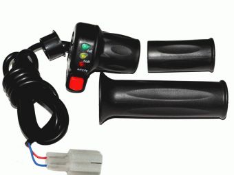

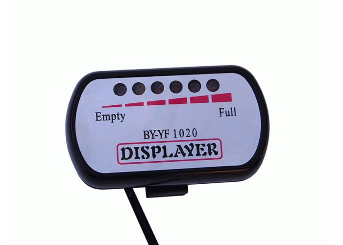

Мне попались вот такие еще варианты.
Но скорее всего, лучше с ручкой газа возьму.

Для свинца, по сути достаточно обычного мультиметра в режиме измерения напряжения. Все светодиодные индикаторы делают то же самое, только настроены на определённые пороги по напряжению!  :-)
К сожалению, это единственное что они могут. И если по равнине, да по накатанной дорожке можно прикинуть
запас хода, то по холмистой трассе довольно сложно!
