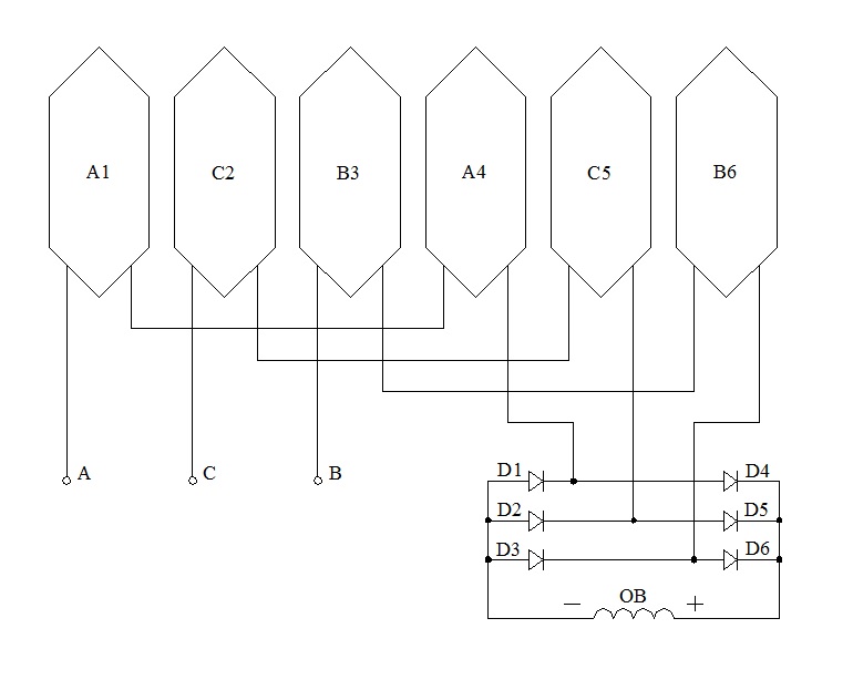

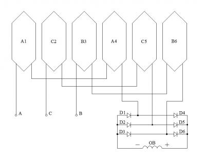

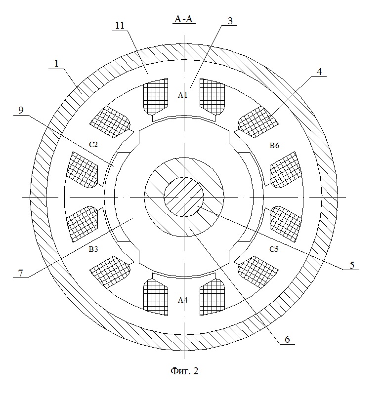

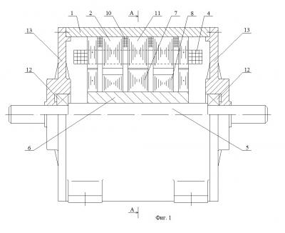

Abos
Загружаю картиночки высокоскоростного бесконтактного двигателя с последовательным соединением обмоток якоря и возбуждения.
Добавлено 21 Фев 2015 в 02:27:54
Этот двигатель по параметрам соответствует ДПТ с последовательным возбуждением с 4-мя главными полюсами возбуждения.
Abos
Плюсом еще является то, что ротор практически не нужно балансировать, так как на нем нет обмоток - что особенно важно для высокоскоростных электродвигателей.
NUBITO
Судя по рисунку, ротор разделён на 3 части и на каждой части по 2 полюса. Почему 2? Почему не 4? Вы же в моменте теряете. А так вообще похож на ВРД с подмагничиванием ротора, он же БЛДЦ :-D
бурелом
уважаемый Abos не могли бы вы нарисовать направление магнитных по потоков, как постоянных, так и переменных на вашей схеме.
Abos
Вообще-то ротор разделен на 4 части. Вы не учли 2 крайних пакета, которые создают 4-ю часть (по вашему).
Если Вы имеете в виду вентильное подмагничивание по ссылочке http://www.dissercat.com/content/elektromekhanicheskie-preobrazovateli-energii-s-modulirovannym-magnitnym-potokom, то могу Вам сообщить, что с Шевченко А.Ф. я работал 1,5 года, начиная с ноября 1990 года. Он, собственно говоря, научил меня азам технологии изготовления вентильных электрических машин (штамповка листов железа, обмоточные работы, намагничивание и клейка постоянных магнитов, сборка двигателей, испытания) и немножечко теории. Благодарен ему за это.

Вращающееся магнитное поле якоря организуется так же, как и у всех многофазных синхронных и асинхронных электрических машин (в данном случае, как у ВРД или БЛДЦ). Магнитное поле возбуждения организуется как у классических униполярных машин (в аксиально-радиальном направлениях).
бурелом
постоянное магнитное поле должно вращаться вместе с якорем(ротором), но поскольку оно у вас наводится со статора, этого не получится, мне так кажется. И поскольку обмотка возбуждения у вас находится внутри фазной обмотки, то на ней наводится переменный ток. Что из этого получится не понятно.
Abos
Постоянное магнитное поле может вращаться вместе с ротором, а может и не вращаться. Главное, чтобы ротор охватывался кольцеобразно этими катушками возбуждения. Если Вы подадите на эти катушки постоянное напряжение, то получите тот же эффект, что если бы на роторе между пакетами были установлены кольцеобразные магниты.
В обмотке возбуждения никак не может наводится переменная ЭДС, поскольку магнитное поле, созданное трехфазной обмоткой действует в радиально - тангенциальном направлении в каждом пакете, т.е. параллельно расположению кольцеобразных катушек возбуждения, и потокосцепление через эти катушки от врвщающегося поля будет равно нулю. Вот если бы на полюсах параллельно катушкам якоря были бы расположены такие же катушки возбуждения, тогда бы - да. Наводилась бы переменная ЭДС и почти двойное напряжение прошивало бы эту обмотку возбуждения. Уже проверено опытным путем.
