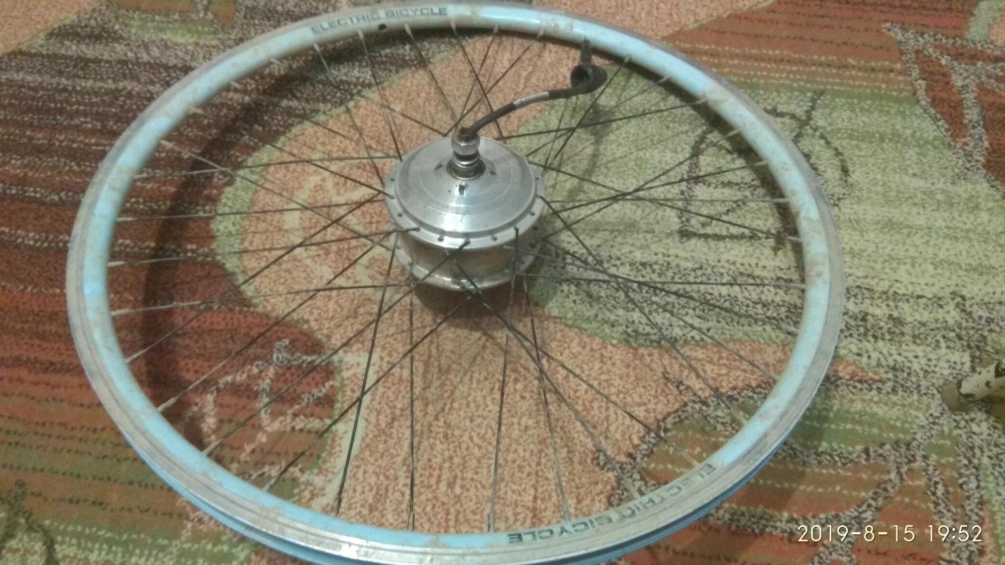

ElectricMan
Подскажите плиз, датчик скорости внезапно стал показывать неадекватные показания, меньше чем на самом деле и цифры переодически скачут (хотя движение равномерное). В остальном мотор работает нормально. Стоит ли заморачиваться? Может там датчик холла собирается сдохнуть? Моторчик редукторный.

LeoDron
У тебя отдельный датчик скорости (встроенный в колесо или внешний) или скорость определяется по датчикам холла положения ротора мотора?
В любом случае, сначала контакты/проводку советую проверить, а дальше: если датчик внешний, то возможно, магнит или датчик холла перекосился/глючит. Если встроенный, то возможно глючит холл (можно забыть); а если по датчикам мотора скорость меряет, но мотор работает адекватно, то даже не знаю на что грешить, но напрягает. Возможно холлы барахлят. У меня недавно на моргнуло 45-65 км/ч при 25 реальных. Возможно наводка от фазных пошла или дисплей «размечтался»   :bn:

ElectricMan
Цитата: LeoDron от 22 Авг. 2019 в 16:26У тебя отдельный датчик скорости (встроенный в колесо или внешний) или скорость определяется по датчикам холла положения ротора мотора?
Вот не знаю, отдельный или нет. Точно не снаружи датчик, где-то в моторе, но внутрь я не лазил. Боюсь что если вскрою - нарушу герметичность. Вот такой моторчик:
LeoDron
Он у тебя скорость при движении без мотора показывает? Если да, то
влияние наводок от фазовых исключено. В любом случае, я бы только контакты проверил. И если не сильно раздражает эта ошибка и мотор едет без проблем - я бы оставил как есть.
