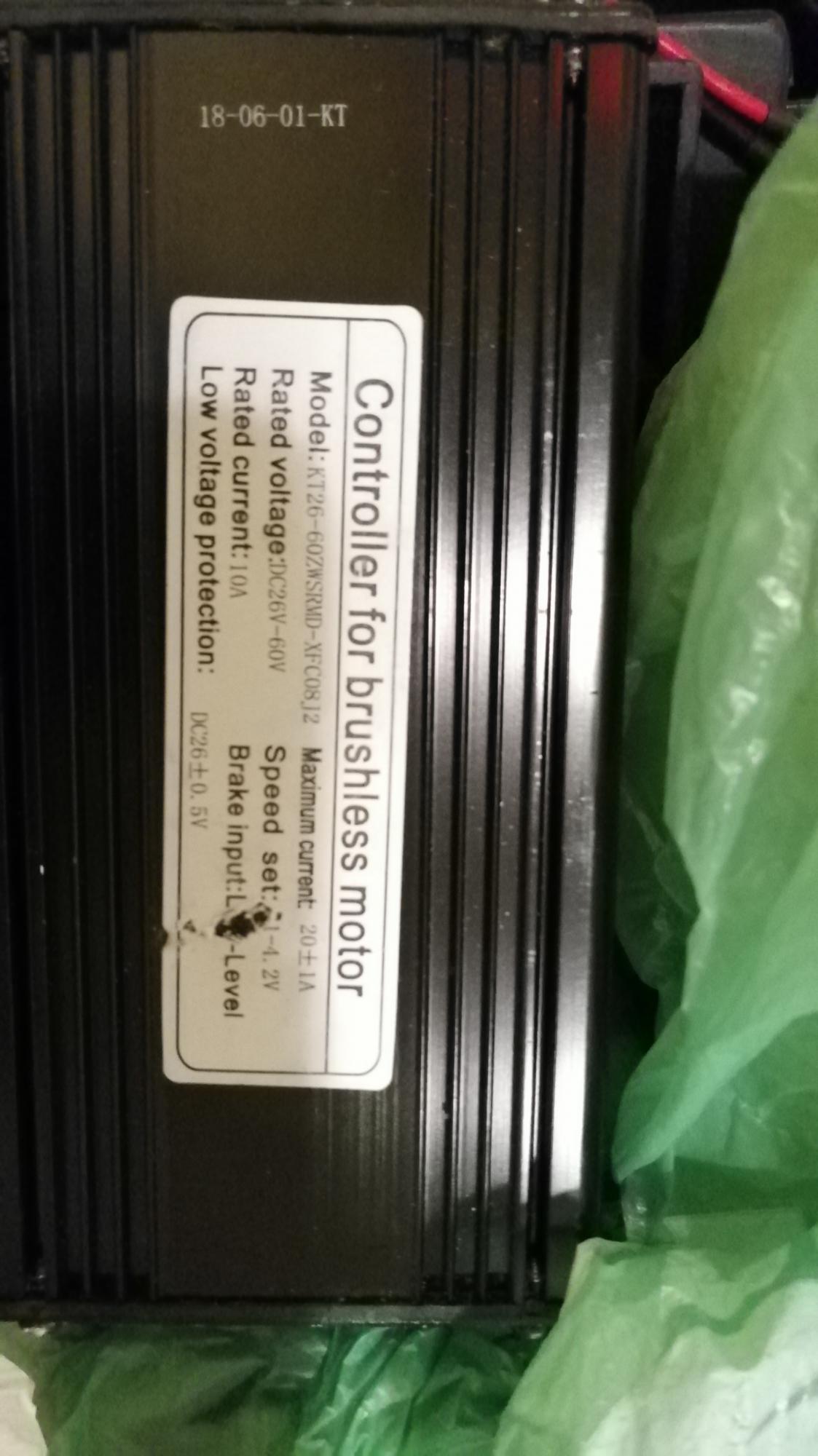

Вопрос, купил бу электровел на 500в редукторе с контроллером 800-1000w 48в, батарея ориентировочно 4года назад была на 20А, и 16А выдавала на разряде. Сейчас во время езды при газе в пол с 54,6 просаживается сразу на 50, под горку и до 47. Проехал 11км, после простоя показывает 52,5в. По этим данным можно определить что с батареей? на сколько хватит и живая ли? подлезть к ней оооочень сложно. ЗЫ. вес вела и меня вместе 90кг. скорость по ровной 33км

Цитата: WarFox от 27 Авг. 2019 в 12:40По этим данным можно определить что с батареей? на сколько хватит и живая ли?
Если контрлолер вливает 800-1000Вт, то для 20Ач просадка большая (ввнутреннее сопротивление ячеек большое). Если же это его "номинал", а вливает он под 2000+Вт то более менее терпимо. Но в любом случае, даже если там остались 20Ач, из-за большой просадки под нагрузкой БМС не даст их использовать на полную.

WarFox
Цитата: Blik86 от 27 Авг. 2019 в 13:32Если же это его "номинал", а вливает он под 2000+Вт то более менее терпимо.
на контроллере написано 1000, наверно номинал.
