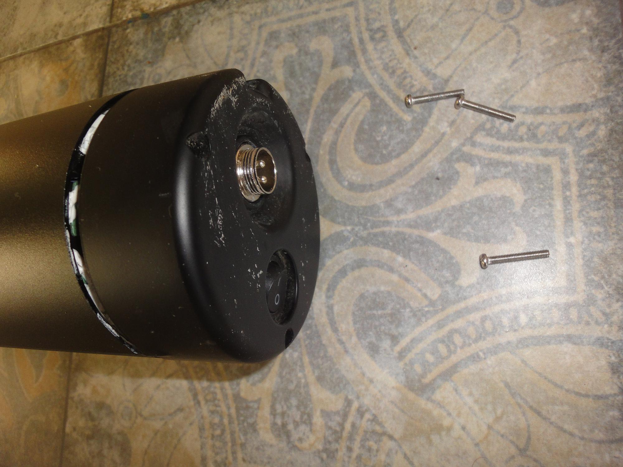

Бутылка перестала выдавать напряжение после попадания вода в контроллер из-за мойки.. Индикатор заряда показывает, зарядное заряжает, а на выходе 0.. Что там может быть?  Там есть предохранитель?

Цитата: Мотоциклист от 09 Сен. 2019 в 22:23Что там может быть?
Всё что угодно. Вода видимо попала внутрь батареи, на фото контроллер во влагозащищенном корпусе, но если мыть под давлением то тоже пропустит влагу, а вот эти бутылки от воды защищены очень плохо. Разбирайте бутылку, делайте подробные фото и замеры напряжения поячеечно. Предохранитель там также может быть, зависит от сборщика. Уже чинил подобные батареи после кёрхера, скажу что ситуация уже была на грани катастрофы спустя несколько часов бездействия. Необходимо правильно отключить разъем BMS (минус гребенки в последнюю очередь) и поканально проверить напряжение. Необходим тщательный осмотр каждой ячейки на предмет пристуствия влаги и коррозии.
Собираю и продаю аккумуляторы для электротранспорта и электроинструмента, оригинальные Li-ion элементы 18650 LG, SAMSUNG, Murata, TESLA 21700 https://vk.com/bat18650. Мой электровел https://electrotransport.ru/index.php?topic=2128.msg1518032#msg1518032 Сейчас новый байк уже другой - Horza E-BOOSTER D-1500 Upgrade
Мотоциклист
#12790
В этой бутылке даже 2 предохранителя оказалось и один из них сгорел от КЗ в контроллере - попала вода через уплотнение когда мыл Керхером велосипед, я даже каплю после вскрытия контроллера видел.
Нашел только на 30А зеленый автомобильный, на родном предохранителе написано 35А и 32Вольта.Сейчас бутылка выдает 54 вольта,НО почему-то не выключается питание с помощью маленького выключателя... Возникла идея отключить от него один из двух проводков чтобы понять не выключателе ли дело. Сами проводки идут в глубь батареи, к BMS наверно или еще чему.

Разобрался с подключением ручки газа и все заработало. А вот у выключателя на бутылке отпаял один провод, но питание все равно на выходе есть.. Включение/Выключение там не механическое, какая-то схема наверно. Контроллер получается запитан, только обесточиваю его тумблером на ручке газа, в АКБ тоже схемы запитаны постоянно и долго если будет стоять, то разрядится он.

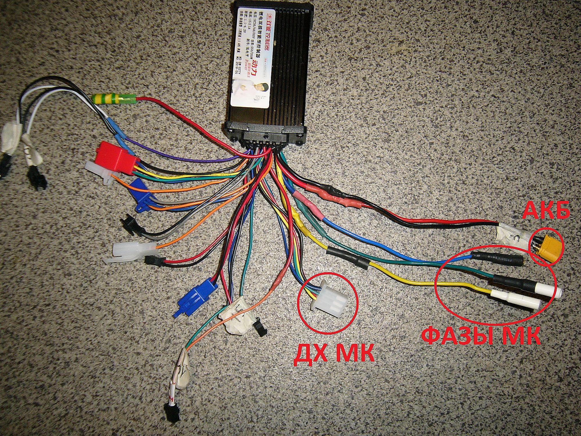

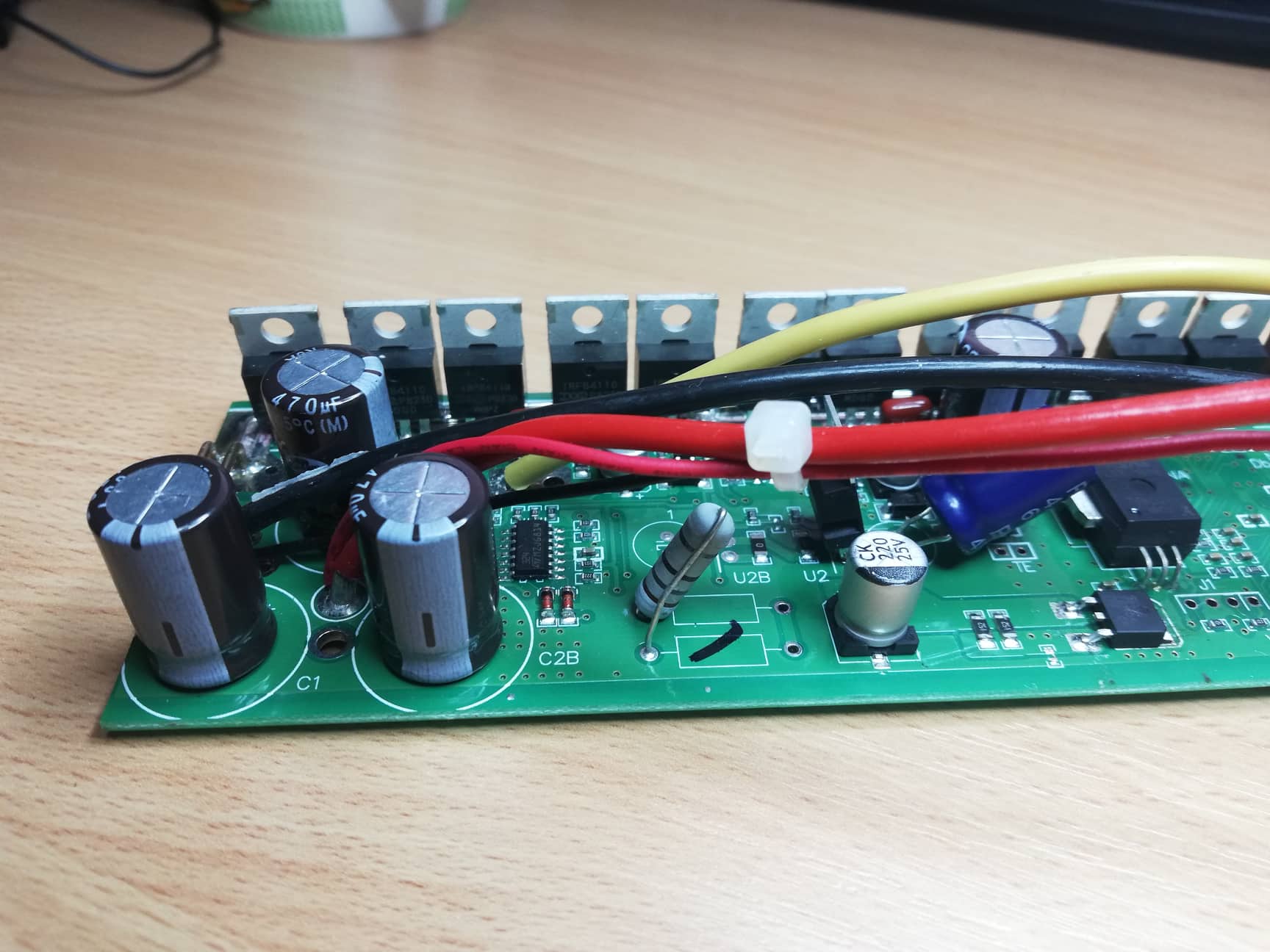

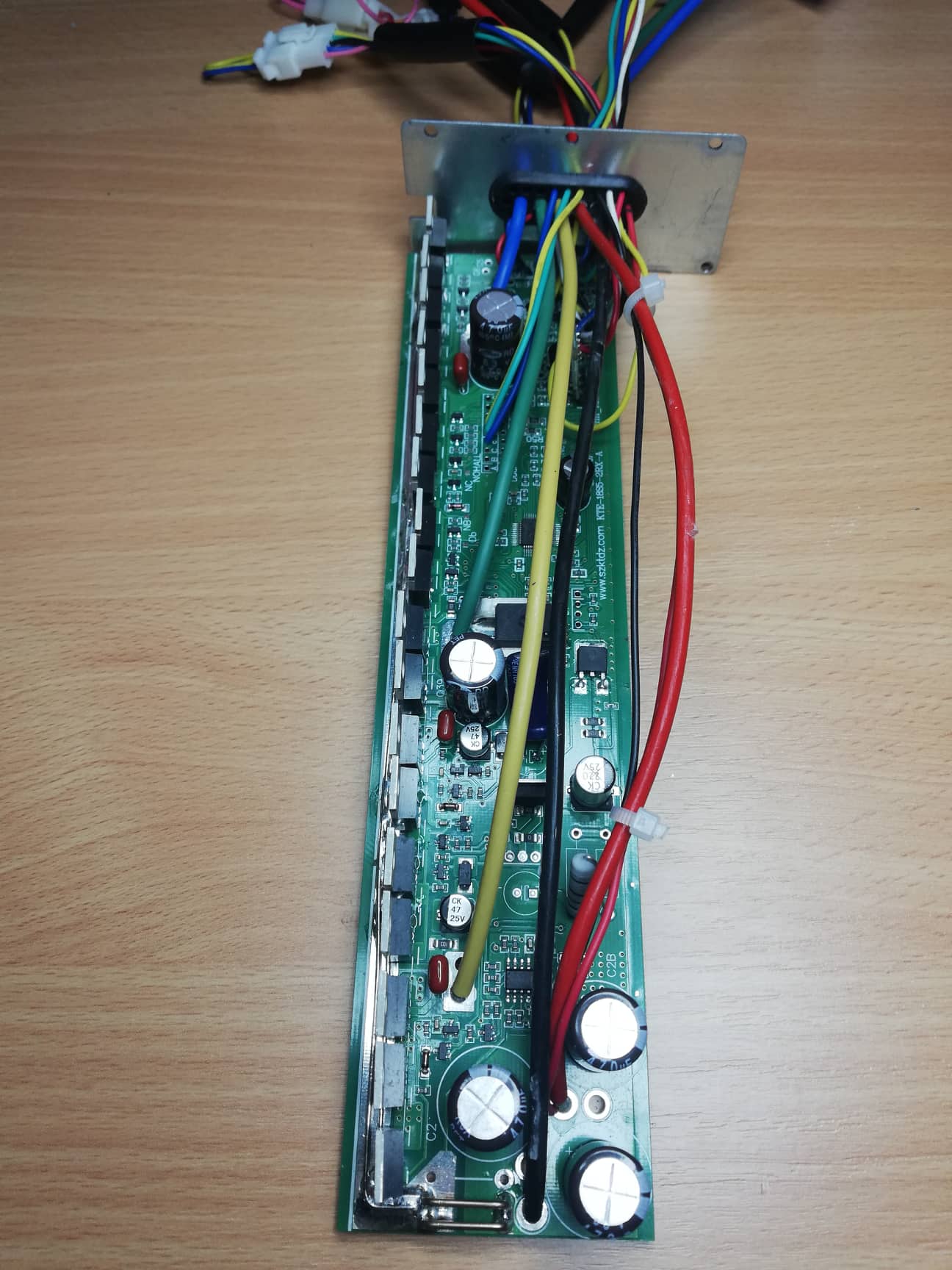

#12795
подскажите что делать. Я на форуме новичок. роблема такова что мотор колесо 1.5кв нестартует без толчка руки и создает дикие вибрации что у меня выломало дропауты с усилителем. В контроллере был 1вздутый кондер заменил 5 силовых на 63в 470микрофорати еще на 16в 470м и 63в 47м ,потом подключил к батареи все ок потом пошол тестить с колесом подключил с дисплеем и контроллер вкючился и чтото бахнуло 2 раза отрубил пошол выеснять. Выдовало на датчики холла 5.5вольт как то многовато. Заменил плату LM317T мотор суровно ,,борахлил" но выдовалост 4.59вольт. Потом погрешил на другой элемент  решил заменить, заменил не к чему непривело что делать уже незнаю транзисторы вроде не в кз. Перед этим все проверил с другим контроллером на 500ват все ок корутится. Проблема началась примерно-у меня сел акум я проехал без него на педалях 10 км потом перепаял разьем с батареи и контроллера потому что в него попал клей и он прилип и после на след день выхожу на улицу и вот... за день до этого поменял дисплей  1 згорел он типо на 48в у меня акб 56в был и врубил поехал через минуту все неедет поставил кт лсд3 колесо борахлило сбросил настроки в дисплеии и стало все ок начальные настройки тоже выставил которые продавец отправил и щас вот непомогло :ку:. Завтра скину другой видос-1-https://youtu.be/hnq4Bp6tCBc?spm=a2g0s.imconversation.0.0.72083e5fWyS8Tm
Тут не будет никакого простого совета. Скорее всего нет фазы, одной или двух, но из-за чего конкретно - долго и кропотливы вылавливать. Может обмотки, может кабель, может разъёмы, может феты, может "предфеты"... всё может к такому приводить. :bn:
russstand
Цитата: MRX007 от 12 Сен. 2019 в 21:13подскажите что делать.
контроллеры неремонтнопригодны,  максимум - пропоять, поменять кондёры, выкинуть....
