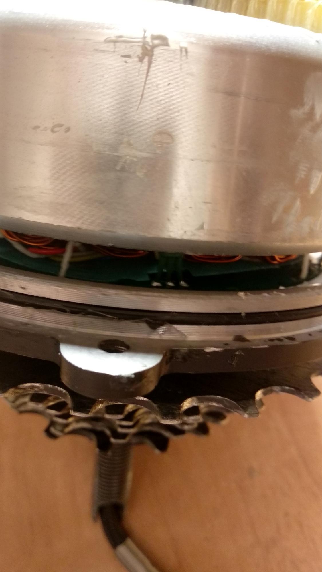

Частично разобрал мотор, для большей разборки не хватает инструмента... Но ноги холлов и холлы тут видно:
Вот так я пронумеровал контакты:
И так...
Контакт 1 - общий левых ног
Контакт 4 - общий средних ног
Контакты 2,6,3 - соответственно(!) правая нога левого, среднего и правого холлов
rzaviy
[user]Profly[/user], трещётка держится на крышке,а крышка через подшипник к корпусу,немного сильнее и сниментся без проблем
гайки только надо открутить

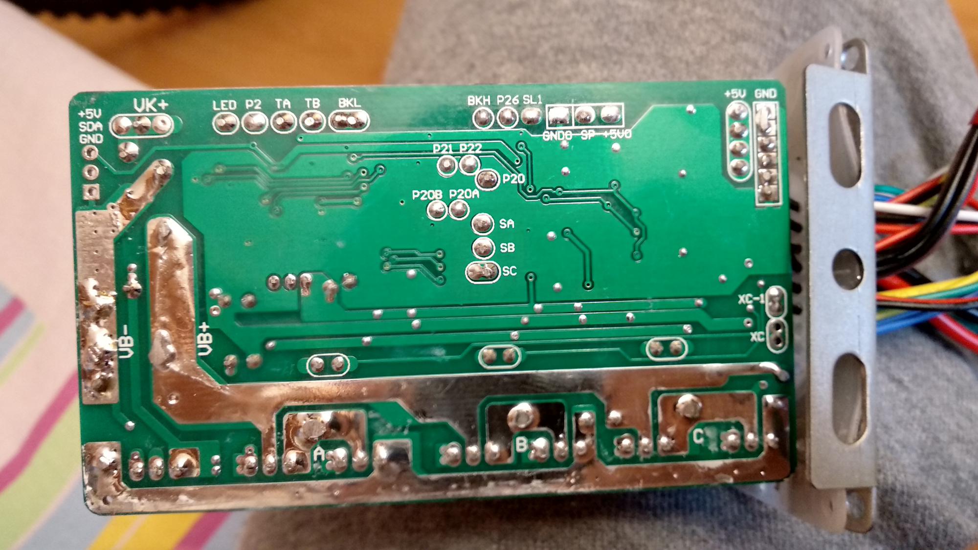

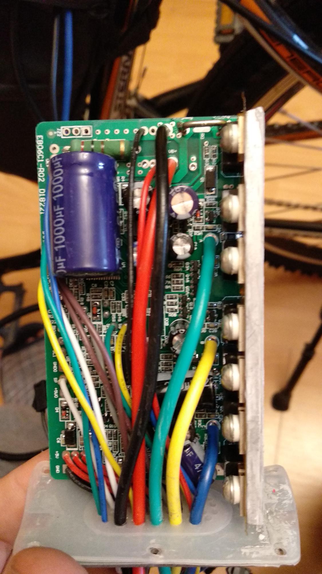

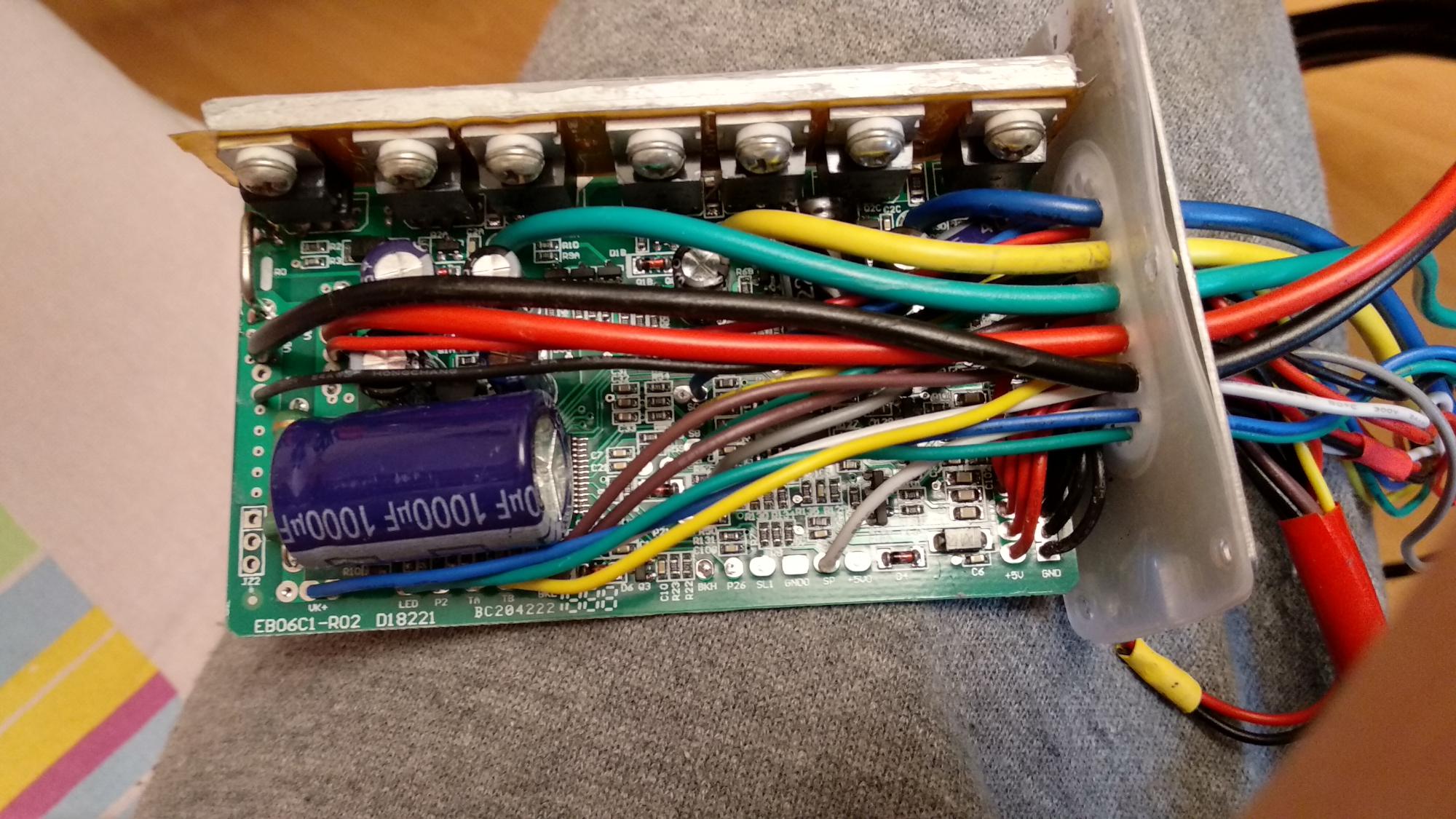

NEOART
Цитата: Profly от 29 Сен. 2019 в 15:29
Понятия не имею, в чем тут проблема..... И косу проверил, и разъемы, и контроллера разобрал, провода подергал. Пайка нормальная. После сборки/разборки контроллера заново все проверил, померил напругу, никаких изменений. Вот фоточки, т.к я в интернете о своем ничего не нашел:
Intelligent Brushless Motor Controller JSM321-A
У меня есть очень похожий контроллер, отдали заказчики вместе с неисправным велом:) Там на проводах, которые для входов сигналов с холлов - тоже везде по 5 вольт, а по питаю 4.6. И еще с новья были перепутаны желтый и красный провода. Контроллер этот обучаемый и я вообще не стал подключать разъем с холлами, пока так работает, но как-то странно, если ручку отпустить - двигатель продолжает работать на очень маленьких скоростях, чуть-чуть (на милиметр) ручкой газа прибавишь - останавливается. Как мне сказали раньше эта ручка работала исправно. Вот и думаю теперь в чём дело, завтра с новой ручкой попробую.
Собираю и продаю аккумуляторы для электротранспорта и электроинструмента, оригинальные Li-ion элементы 18650 LG, SAMSUNG, Murata, TESLA 21700 https://vk.com/bat18650. Мой электровел https://electrotransport.ru/index.php?topic=2128.msg1518032#msg1518032 Сейчас новый байк уже другой - Horza E-BOOSTER D-1500 Upgrade

crond
Цитата: Profly от 29 Сен. 2019 в 20:24Частично разобрал мотор, для большей разборки не хватает инструмента
Поздравляю, а как всё хорошо начиналось!
Затем  [user]newsky526[/user] включился во вспоможение с антисоветами пройти в тему с совершенно другими дисплеями и контроллерами!
Разобрать мотор ясно понятно, а всё остальное ещё не насоветовали разобрать и выпаять?
Ах ну да у [user]NEOART[/user], похожий контроллер - зелёненький внутри.
Вспомните не успели ли вы, случайно или намеренно, замкнуть красный с зелёным, очень они тут близко.
