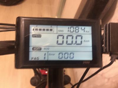

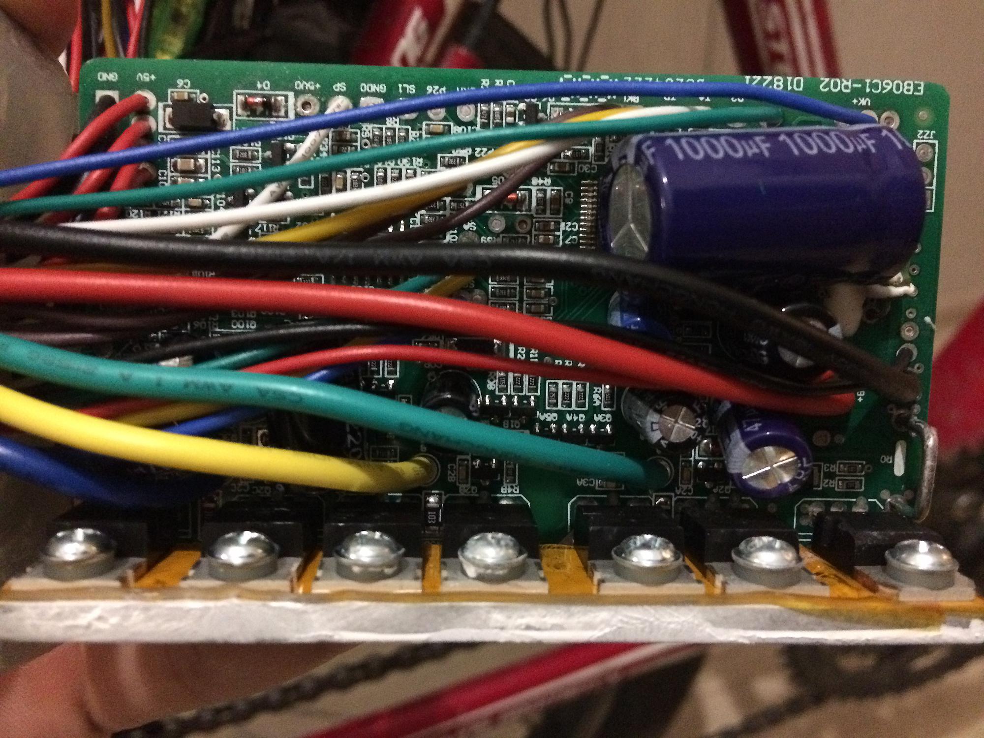

Р.О.М.С имеется ввиду что с дисплея можно программно устанавливать в контроллере органичение на скорость. У меня например контроллер нихрена не настраивается. Ставлю ограничение в 15 км/ч а он как ехал 33, так и едет. Разобрал я тут на днях свой контроллер, форумчанин мне писал в личку, что это он ограничмвает скорость моего моторколеса. Но не нашёл я там ни проводков, ограничивающих скорось, ни на плате никаких контактов. У когото есть эти К1, К2, К3. У меня нет. Залудил немного шунт по совету мастеров электровелов. Нифига не ощутил никакой прибавки мощности. Подозреваю китайцы мне фуфло втюхали какойто мелкий контроллер, очень неаккуратно всё напаяно внутри. Термопасты никакой нет на мосфетах. Лучшеб короч ваще не вскрывал. Только расстроился. Шунт зря залудил(((

Цитата: linkonline24 от 17 Окт. 2019 в 20:32имеется ввиду что с дисплея можно программно устанавливать в контроллере органичение на скорость.
дисплей покажи!
linkonline24
Добавлено 20 Окт. 2019 в 17:59
дисплей покажи!
[/quote]

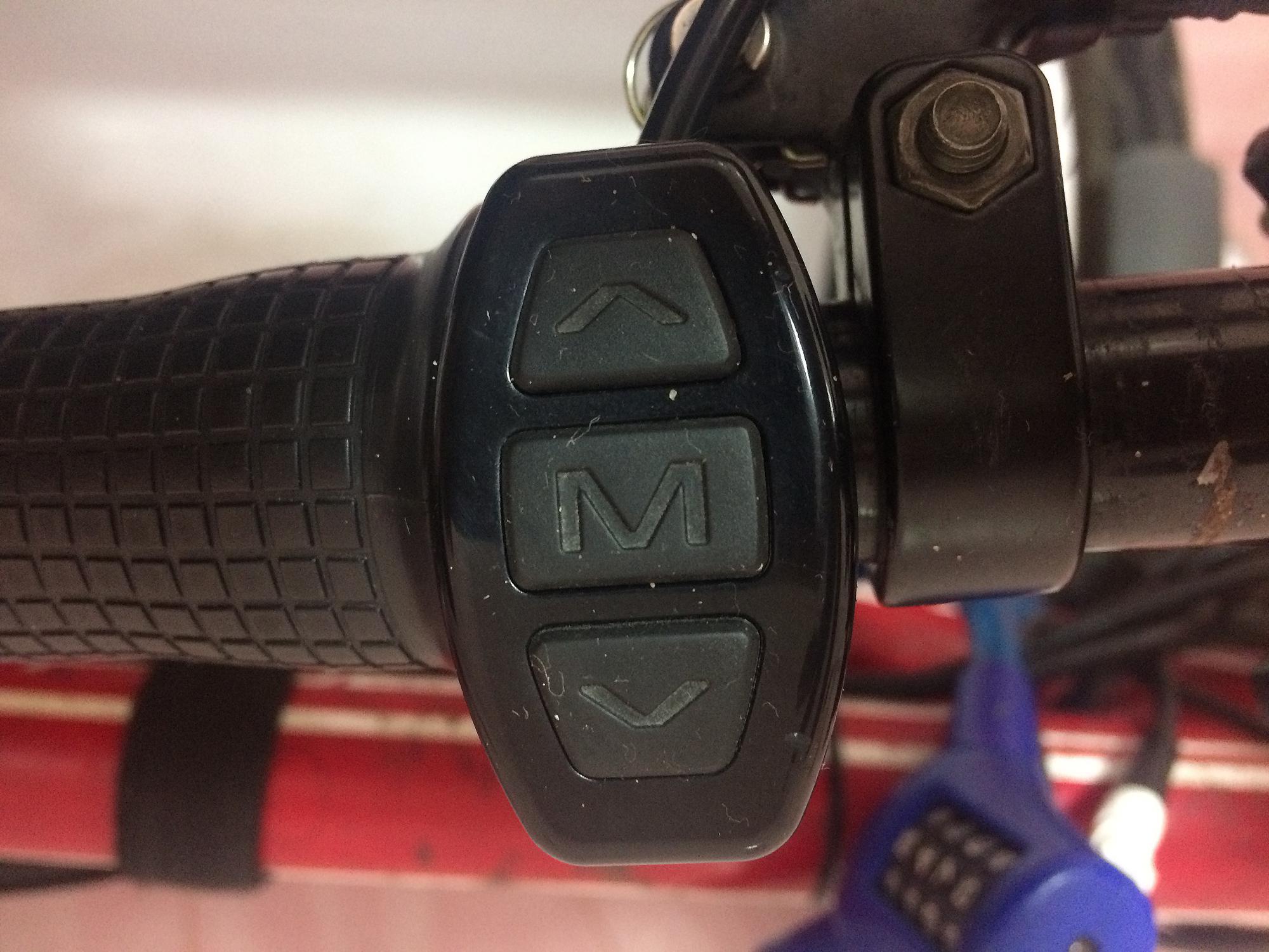

dyadya sasha
Цитата: linkonline24 от 20 Окт. 2019 в 23:19дисплей покажи!
кнопок управления сколько?
linkonline24
dyadya sasha
Цитата: linkonline24 от 21 Окт. 2019 в 19:29кнопок управления сколько?
А как вы переходите в режим програмированния? И что написано на дисплее в нижнем правом углу " тип -марка"

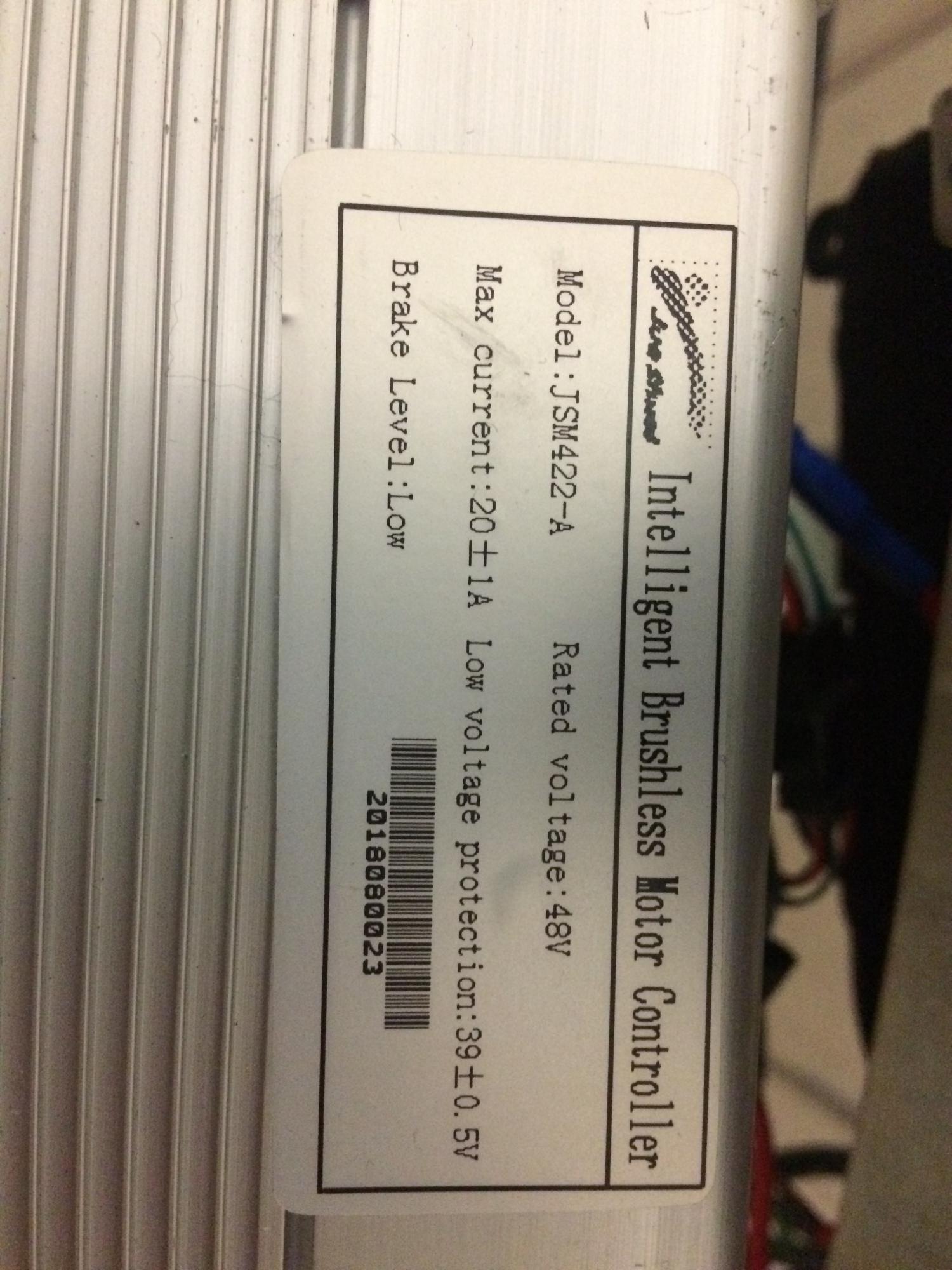

и еще, этикетка контроллера!
linkonline24
В меню программирования контроллера чтобы зайти, нужно зажать на 2 секунды кнопочки вверх и вниз. Там 16 пунктов меню. Я разобрался со всеми какой для чего нужен. Одна проблема, контроллер ограничивает скорость и она не решаема. Нет в контроллере функции снятия этого ограничения. Обыскал всё. Ну если есть какие мысли у кого пишите. Фото прилагаю.

scezary
[user]linkonline24[/user], Возможно это площадки трех-позиционного переключателя скоростей. Попробуйте замыкать, поочередно на землю.
crond
Совершенно верно - это три входа от датчиков холла (сарказм)
