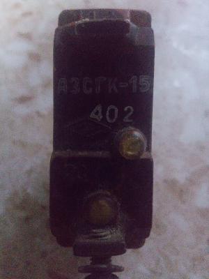

Выключатель ,лучше сажать на плюс,потому что минус БМС рвёт.-это правда!
Пошарьте тута: http://escooter.org.ua/forum/

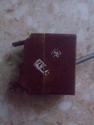

Когда то переределывал обычные сетевые автоматы .
самый лучший вариант АЗСГК они существуют на разные токи правда напруга там 27в(бортсеть самолета) но на моей практике работали от 220в
Они на авито 100ре стоят.
Агапит
А я сильно не морочился. Поставил такой  https://www.platan.ru/cgi-bin/qwery.pl/id=20417
Контакты запараллелил и 7 лет езжу  :-)
2 контрика по 15А каждый. Нормально держит и не залипает.
