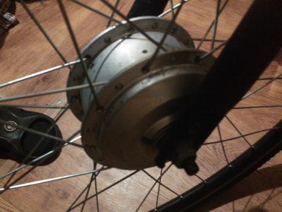

Smith
Подскажите пожалуйста как раскрутить мотор колесо для смазки и возможно ли?С виду он полностью цельный,но отверстия под ключ есть с двух сторон.Мотор колесо купил б/у с Европы
rzaviy
[user]Smith[/user], там откручивания целая крышка,ключом под пазы.
Ищите на форуме как самому сделать ключ.
Я такой мотор разбирал лёгким постукиванием о край.
Мне повезло,не сбил и не расколол.

Smith
Таким ключём?Одного ключа хватит?или как его зажать?
Thunder_blade
Посмотрите по кругу вокруг гайки штопорный винт под 2шестигранник... Встречал такой моторчик
rzaviy
[user]Smith[/user], открутите болты под звёздочку,освободите кабель,потом лёгким постукиванием ,тупой плоской отвёрткой и молотком, пробуйте раскрутить крышку,редуктор должен быть по идее с другой стороны.
