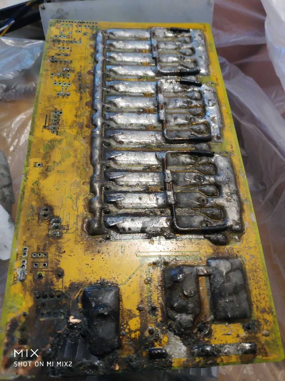

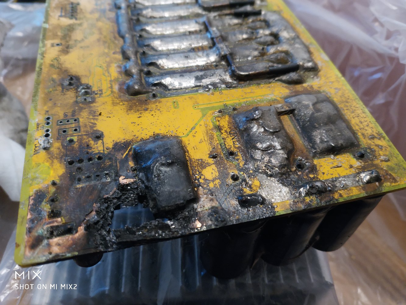

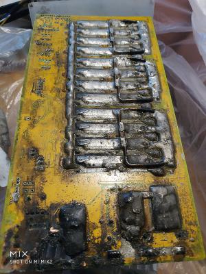

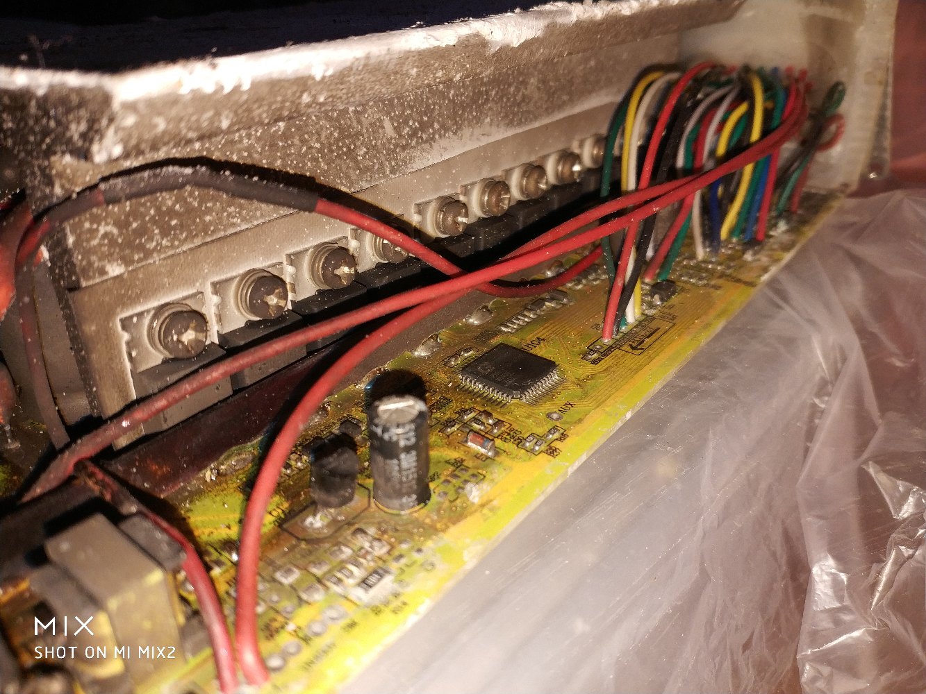

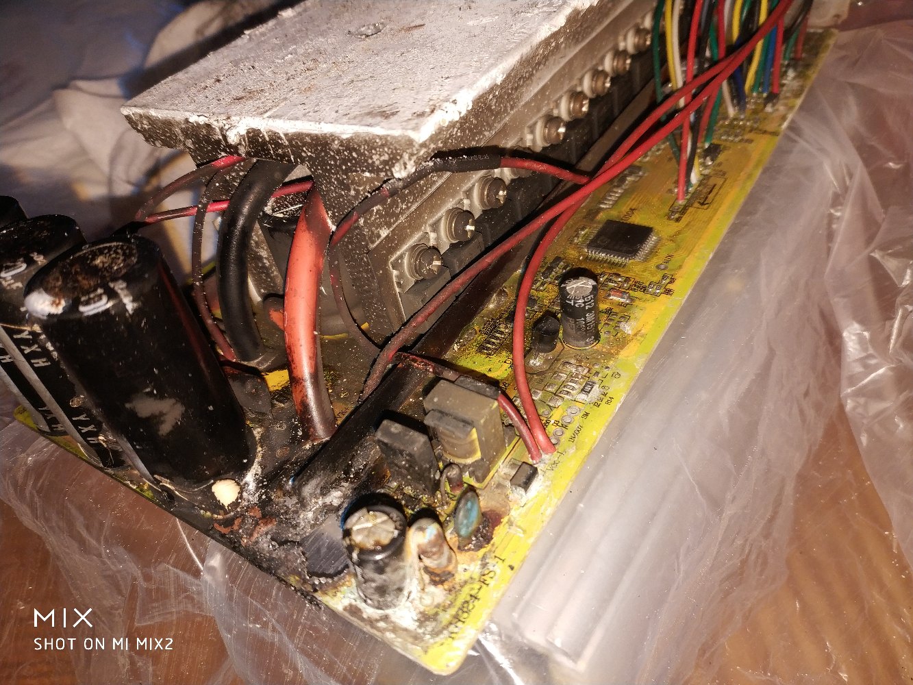

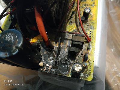

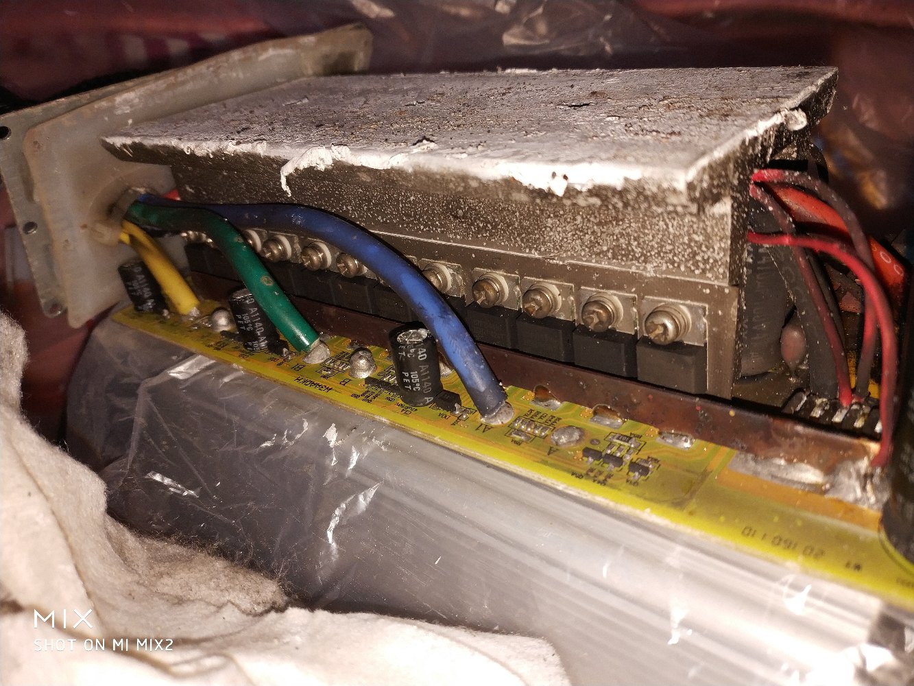

Здравствуйте, у меня случился маленький апокалипсис с контроллером. Нужен совет, есть ли смысл этот контроллер ремонтировать? Или это уже трупп? Можно ли его хотя бы на запчасти продать? В плате небольшая дырка рядом с конденсаторами.  Катался по пляжу с солёной водой. Спасибо за совет
satell
Там и на запчасти нечего уже брать похоже...

Автомат отстрелил аккумулятор, большой апокалипсис, если бы весь велосипед сгорел.
Нет варианта купить отдельно эту печатную плату, и туда перепаять основные части? Какой контроллер нужно брать на замену? Раньше смотрел контроллеры  кейлли, с ними будет работать CA?

72V 30 AH, мотор крошка В3. Телепортатор хэви. Этот котроллер работал до 125 А батарейного тока( кратковременно).  Контроллер всегда был еле тёплый. Будут ли подходить ручка газа и СА к контроллеру кейлли?

Акк не залил рассолом? Он ведь и не сразу может бахнуть проверь все параллели!
Frank1312
Цитата: An1965 от 06 Фев. 2020 в 15:03
Добавил в пред сообщение
АКБ стоит запакованный в большую синию термоусадку, нужно её снять и посмотреть всё ли внутри чисто? Буду сегодня разбираться, что такое прошивку шунта.  Понял, что нужно заказывать такой же, только надо гидроизоляцию дорабатывать.
