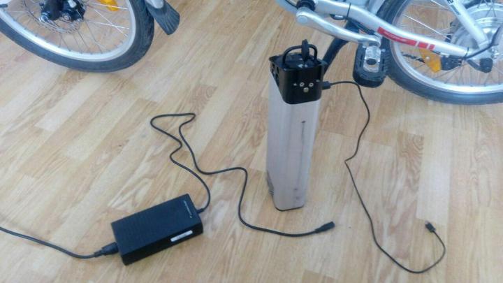

Помогите найти батарею такую (а лучше по мощнее) на ecobike urban x7
В прошлом году уже совсем плохо ездил велик. Хотим поменять батарею, но найти ее в интернете, включая али-экспресс не удалось.
rzaviy
[user]klikot[/user], Батарейка специфическая,думаю проще заказать потроха и потом просто подпаять разрядные и зарядные порты.
Естественно надо вынять старые,чтоб увидеть компановку.
тогда можно сделать на свой вкус и с той химии которая влезет
