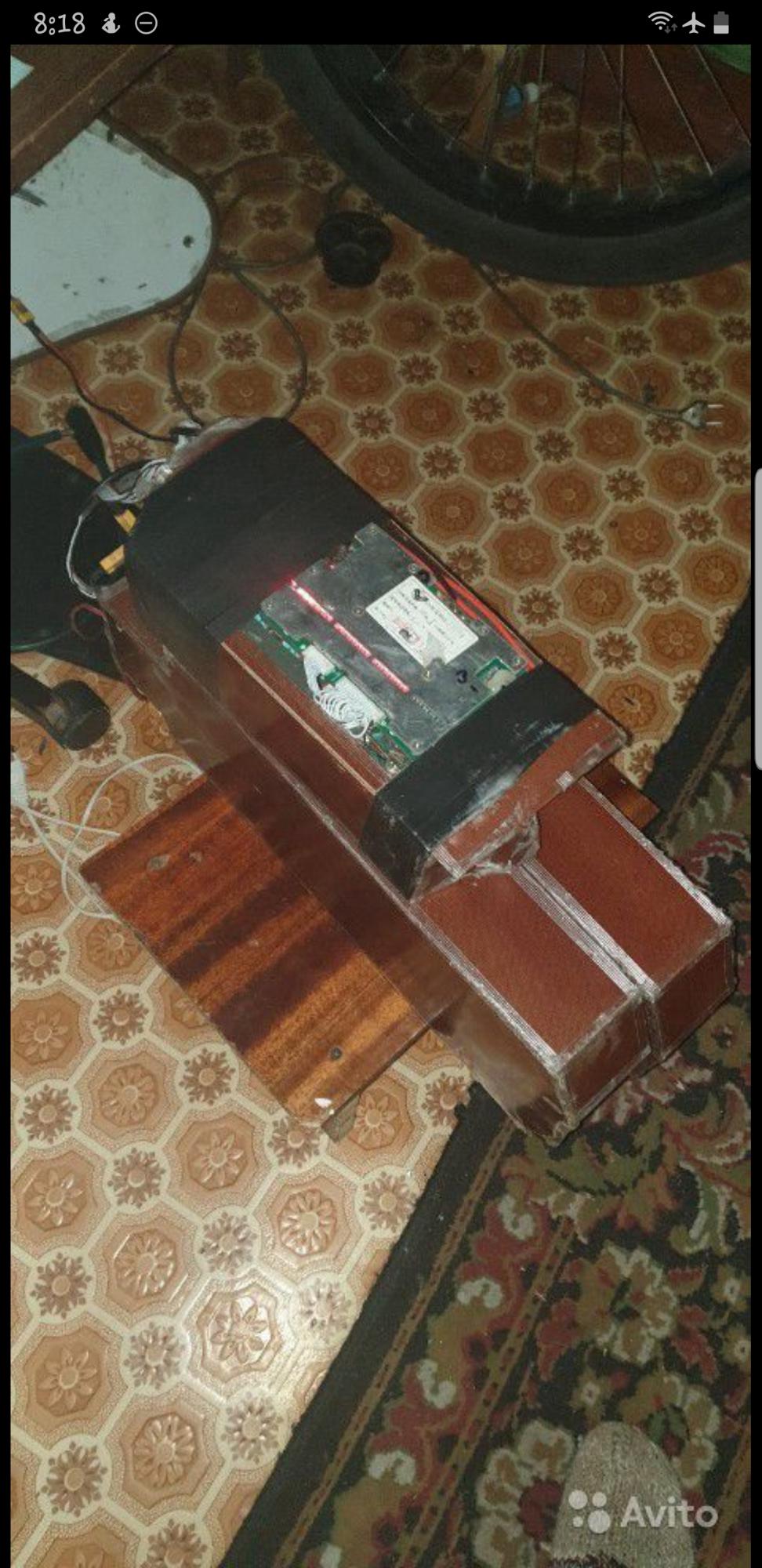

Цитата: Molarky23 от 15 Фев. 2020 в 19:57у меня акум собран из трех разных акумов, и почему то после кз именно первый акум разрядился( 8в показывает а должен 20в) два других акума показывают 64в,
У тебя три БМСки стоят и батареи последовательно соединены? Если так, то от КЗ самой мелкой могло поплохеть. Да и не совсем ясно как ты батарею заряжаешь и почему
Цитата: Molarky23 от 15 Фев. 2020 в 22:33все диоды балансировачные моргают,
это или все  ячейки заряжены или БМС с ума сошла.
Пока ты более ясно ситуацию не опишешь и напряжение на ячейках не измеришь, что-то советовать сложно. Разве что в ремонт нести.

[user]LeoDron[/user], нет у меня одна бмска, установлена на 1 акб от нее идут балансировочные проводы к двум другим акб,  у меня общее напряжение акб 72в(86 полный заряд)  плюс первой акб идет к плюсу 2 ,а минус 2 соединен с плюсом 3, а минус 3 соединен с минусом 1 акб, и вот они вместе дают 72в ,
Вобщем вот фото акб на ней видно хорошо плату бмс и диоды балансировачные горят постоянно, но это старое фото до кз, после кз диоды просто моргают все, то ли балансировка идет то ли бмс с ума сошла

Цитата: Molarky23 от 16 Фев. 2020 в 05:10плюс первой акб идет к плюсу 2минус 2 соединен с плюсом 3, а минус 3 соединен с минусом 1 акб,
Ну так нифига не удивительно что КЗ получилось... Хотя бы схема сначала нарисовали что с чем насоединяли или просто закоротили каждую по-отдельности.
Если вы хотели соеденить последовательно, то это по-другому, сейчас вы последовательно соеденили 2 и 3, затем 1 включили обратной полярностью и замкнули контур  B-)
Molarky23
[user]Michael[/user], не видимо я просто не так описал. я фотоку выложил. вобщем завтра буду звонить в liforce отдам им первую акб с бмской, пускай разберут зарядят ячейки...ну и бмс проверят. если под замену...в любом случае всю акб не буду отдавать им. не вижу смысла. те две нормальный показывают заряд... да и дорого выйдет отправка всей акб....
