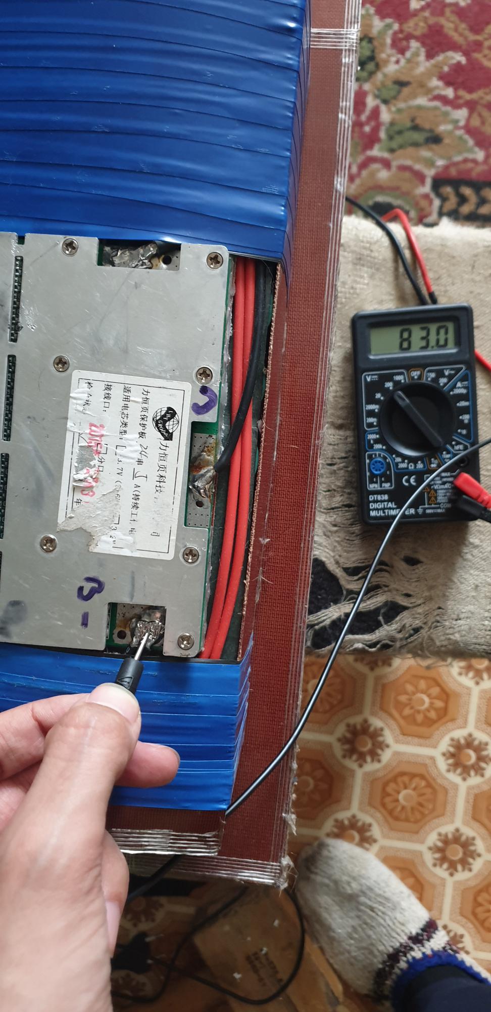

#13364
Добрый, у меня акб не верно показывает наряжение ,вот фото чтоб наглядно понять суть вопроса
Что это может быть?

Цитата: Molarky23 от 28 Фев. 2020 в 11:45Что это может быть?
BMS умерла или в защите

satell
Цитата: Molarky23 от 28 Фев. 2020 в 12:37
[user]MoRoman[/user], а как ее снять с защиты?
Кратковременно подключить зарядное (подать зарядку).

Molarky23
[user]satell[/user], кратковременно это сколько минут? и балансировачные провода надо подключать или разъеденить?
Сейчас езжу на : рама киборг батарейка lifepo4 77V 25ah 2000Wh мотор quanshun 205 3.5t контроллер kelly 7230s колеса 24" и 26" скорость 100 км/ч
satell
Балансировочные провода трогать не надо. Минут на 10 подключите, чтобы наверняка вольтах ячеек вышел за пределы срабатывания защит.

MoRoman
Цитата: Molarky23 от 28 Фев. 2020 в 12:50кратковременно это сколько минут? и балансировачные провода надо подключать или разъеденить?
кратковременно - это хватит и 5 секунд.
Балансировочные должны быть все подключены, иначе BMS будет в защите ;)
Molarky23
[user]satell[/user], ммм у меня эта проблема после КЗ. насчет 10-ти минут не уверен акб почти заряжена. и она отключится минуты через 2-3!

satell
Если заряжена - тогда не важно сколько времени - нужно просто дать импульс зарядки. Если БМС исправна - она запустится.
