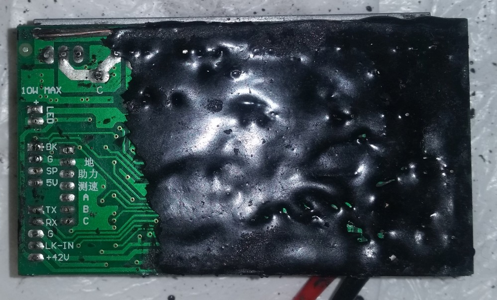

Всем привет . На электричках  катаюсь давно , пришло время велосипеда , купил себе , проблем не было .
Уже успел побывать в аварии (вилку погнул и дверь машины помял , сам цел , синяки не в счет).Проехал
500 +- км ,и начались проблемы с отображением  скорости , сначала она прыгала и пропадала , а теперь спидометр встал на ноль .

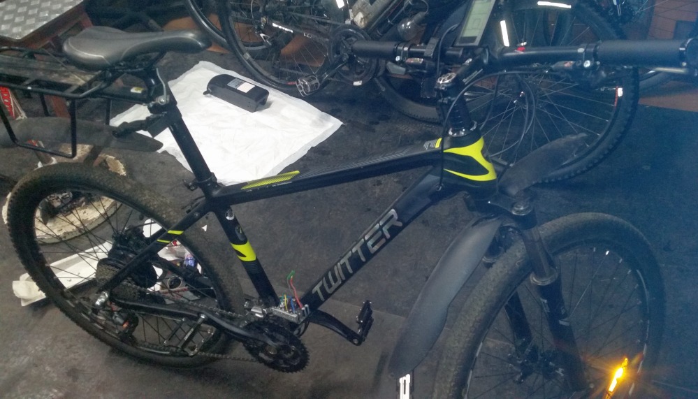

Добрый день! На форуме посматриваю давно, думал не придется регистрироваться, информации хватало, ан нет.
Имеется электровелосипед предположительно 2013 года. аккумулятор 48v 15.6 A собирал сам литиево-ионный и я 110 кг веса. Проблема первая малый пробег, самое большее проехал 15 км на только что собранном аккумуляторе, потом с каждой зарядкой меньше и меньше, нашел секцию слабую, заменил банки, зарядил отдельно. вроде получше, до отсечки теперь не езжу, заряжаю после поездки сразу, 10 км проезжаю.
Проблема была в БМСке, заменил и все стало отлично. Проезжаю 30 км

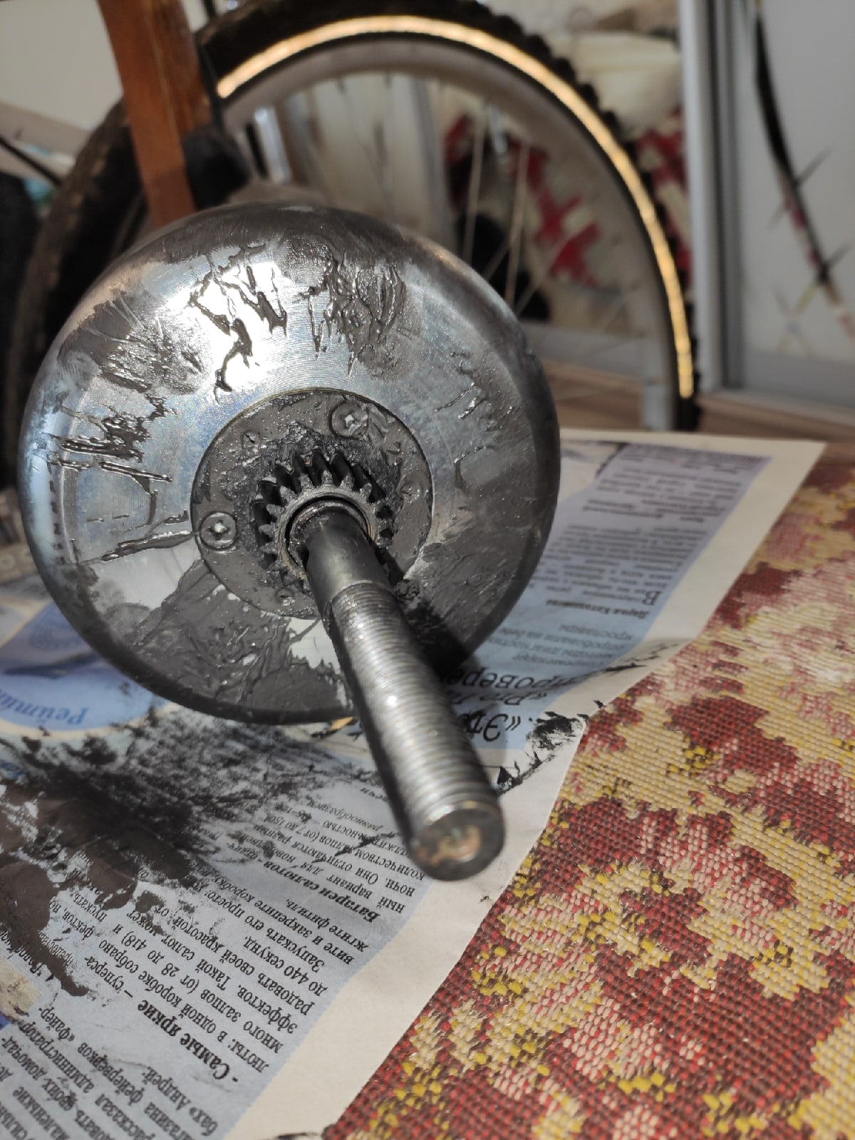

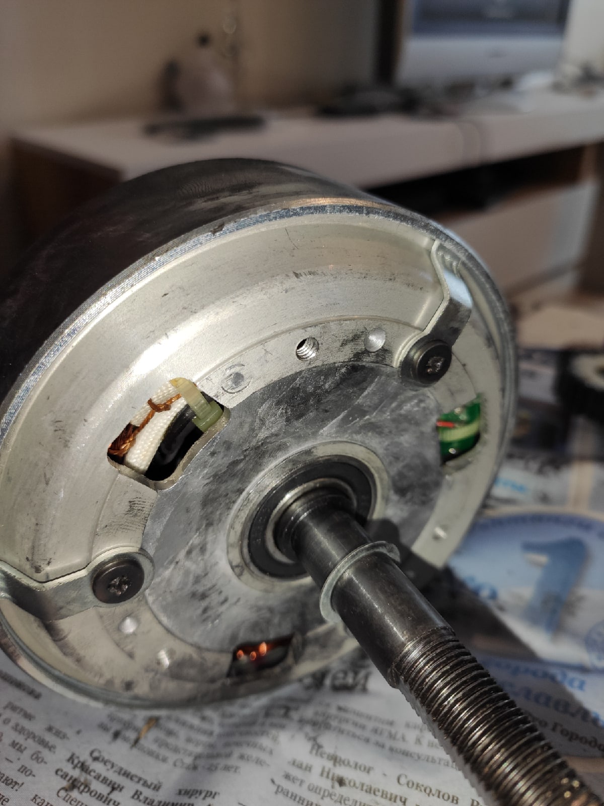

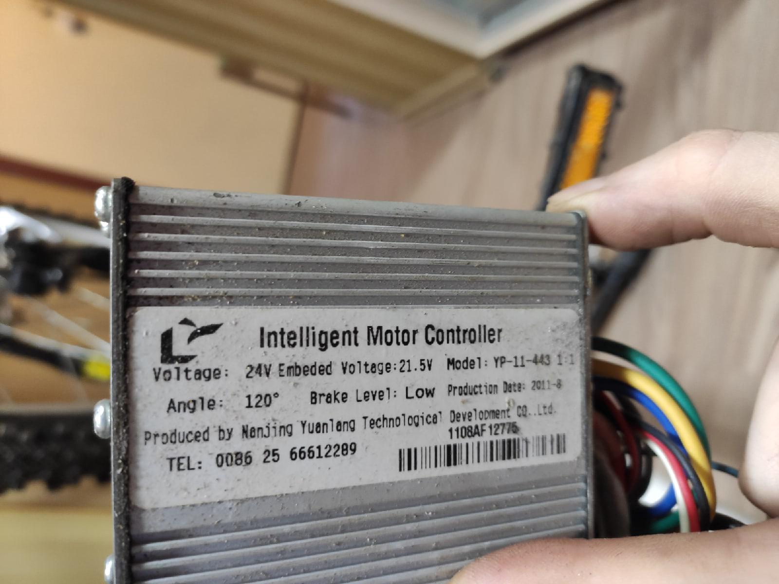

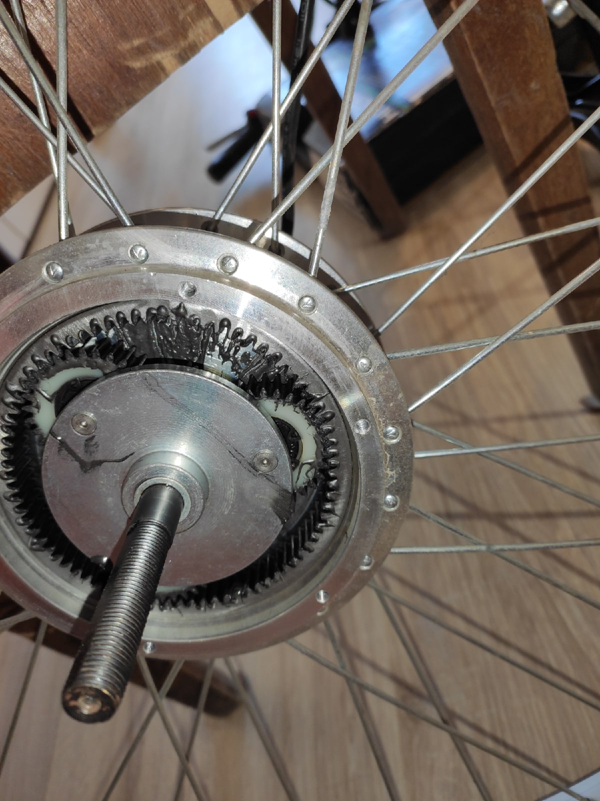

Недавно приобрел такой велосипед. Редукторный мото 250w(может и другой, мощность предполагаю из размера и скорости) сзади, 24v контроллер, 26 колеса, батарея кислотная. Раньше велик был в прокате. Обкатали. Тянет вроде ничего. Обнаружилась одна вещь, которая не даёт покоя. Велосипед не пробуксовывает, его можно удержать с усилием на месте. Нормально ли это?
Также немного позже, после выправления передней восьмерки и подтяжки рулевой, решил посмотреть на состояние мотора внутри. Фото приложу.
Проверил внутренности. Ржавчины нет, нагара или чего либо подобного не нашел. Шестерни крутятся свободно, без люфтов. Обмотки кажется тоже целы. Разобрать полностью не вышло,пока не вышло. Слизывает винты,а заменить нечем пока. Смазка напоминает литол, пахнет как литол, но точно что это не понял.
Слышен небольшой шелест при прокручивании оси(крутил то что осталось на первом фото). Что это может быть?
Буду рад вашим советам и замечаниям. А если поможете,так вообще счастлив  :dance:
newsky526
Цитата: chidori92 от 21 Март 2020 в 19:42Обнаружилась одна вещь, которая не даёт покоя. Велосипед не пробуксовывает, его можно удержать с усилием на месте. Нормально ли это?
Ну а что вы хотели? Слабый мотор,слабый контроллер,слабая батарея. Ещё и колесо на 26. Обычный бабушковоз. Не стоит от него ждать ,чего-то этакого.  :hello:
