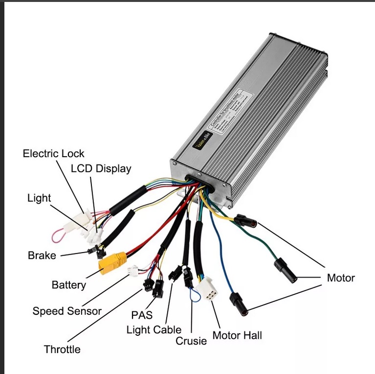

Здравствуйте. у меня такая проблема: перестал включаться свет при включении подсветки экрана, (замерял напряжение на выводах куда фара подсоединяется =0, на фото это вывод "Light Cable" , на выводе "Light" напряжение  как на акуме ), сама фара работает (от 25в акума проверял). контроллер kt36/48svprkd-sps03, акум 52в. помогите, что могло произойти?
Ключ сгорел. Этот выход ,рассчитан уж на очень слабую нагрузку. Правильно будет,если на этот выход подключить реле,тогда оно в свою очередь,сможет коммутировать,любой потребитель,который выдержат контакты реле и батарея.
Разбирайте контроллер,там есть отдельная ,маленькая платка. От неё отходит один провод. На ней есть транзистор,вот он ,видимо и умер.  O:-)

[user]newsky526[/user], Спасибо большое за ответ.
