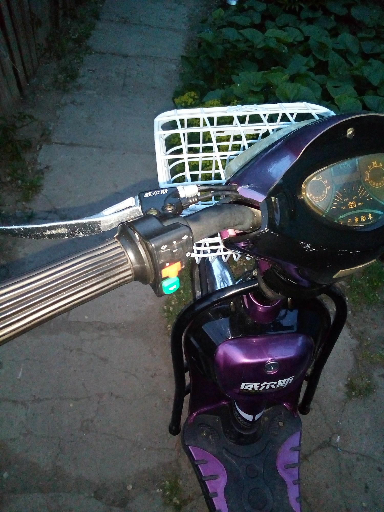

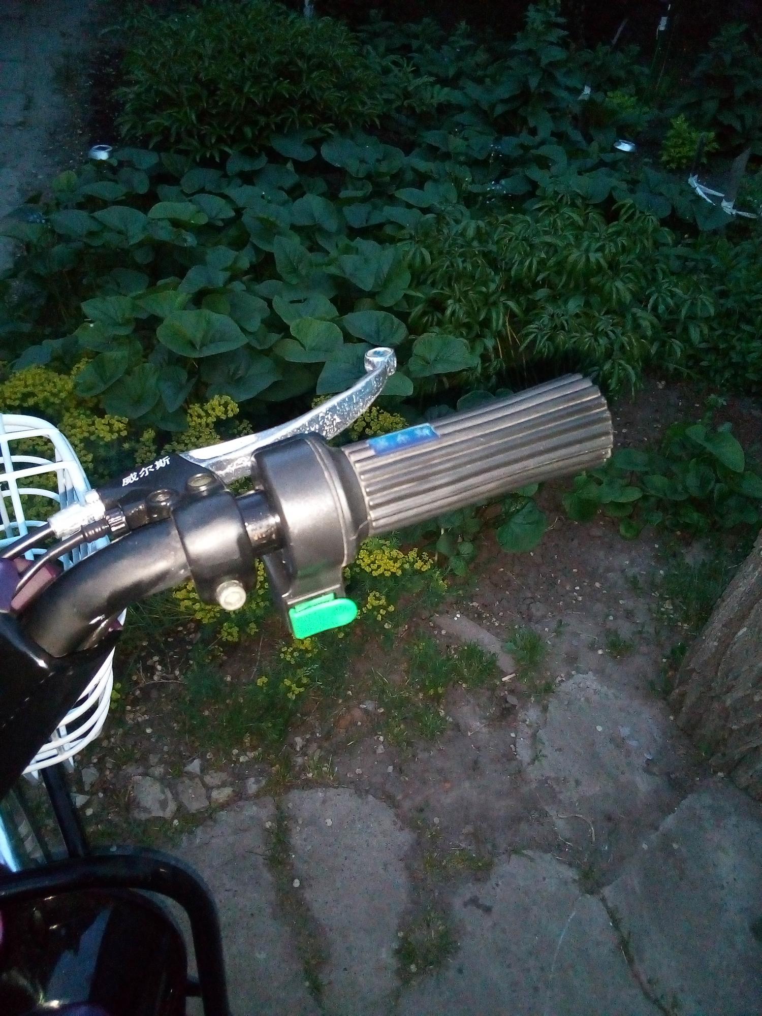

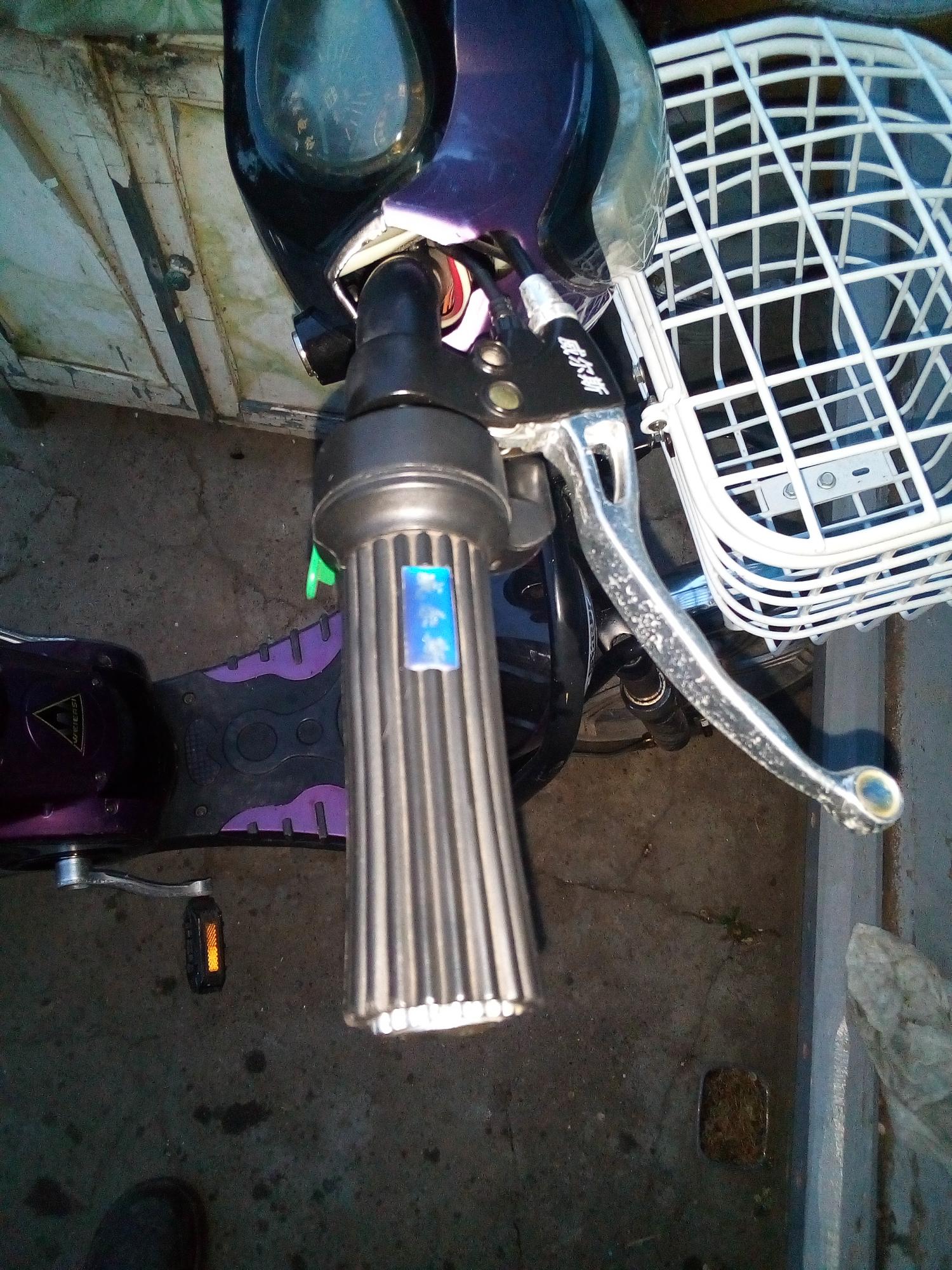

Взял с магазина. Он там стоял 2 года. Сдохли аккумы. Свинец. Неделю назад поменяли хозяева . Скинули цену и я купил. Щас фотку скину парни.

[user]irfmirf62[/user], было бы интересно взглянуть на крупный снимок всех разъёмов контроллера.
Если там есть 2 тонких чёрных (синих) провода замкнутых между собой через маленький разъём, то разомкните их и попробуйте, что будет. Так Вы отключите круиз-контроль.
Кстати, если есть замкнутые белые, тоже можете разомкнуть. Это "душилка", она не позволяет разгоняться свыше 25 км/ч.

Вы не торопитесь сразу кондюки менять. Может ещё и не в них дело. Сначала попробуйте отключить круиз. Если всё наладится, так и ездите.  ;-)

Чего ворчим? просто любопытный мотор . И я любопытный. Перевернул велик когда колесо делал. Видно контроллер. Провода куча. Под сиденьем всё это спрятано. Надо разбирать пластик. В выходные займусь.

Всё сделано топорно. Контроллер качается. Куча разьёмов и всё это снизу ничем не закрыто. На моём эльтреко такого нет. Всё в коробочке под педалями. Прокладочки. Воды не боится. Надо довести до ума.

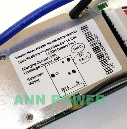

Ребят привет, нужна помощь по проблеме! Собрал аккумулятор 14s6p, LCD 3 показывает вольтаж по разному. От 52v до 56v. Ездил неделю и все было отлично, вырубался аккумулятор при 40v как и было задумано стандартными настройками компьютера. И спустя неделю аккумулятор начал вырубаться при 46v - 47v под нагрузкой и при этом он заряжен больше половины. Bms плату я брал 40A. Аккумуляторы лежали год без подзарядки так как не было возможности подзарядить. Мотор - колесо на 1000w. Ток подаваемый на колесо я уменьшал - не помогло. Ставил настройки чтобы аккумулятор выключался при 38v, тоже не помогло. Есть предположение, что аккумуляторы за год стали никакие. Кто разбирается, пожалуйста опишите в какую ситуацию я попал, потому что я не могу понять, где я повернул не туда. То есть главная проблема в том, что аккумулятор выключается при 46 - 47v , а компьютер я так понимаю не слушается.Если выткнуть провод и обратно воткнуть в контролер, то все включается и можно ехать, но опять же до того момента пока не наберу скорость и вольтаж мне покажет 46 - 47v.
