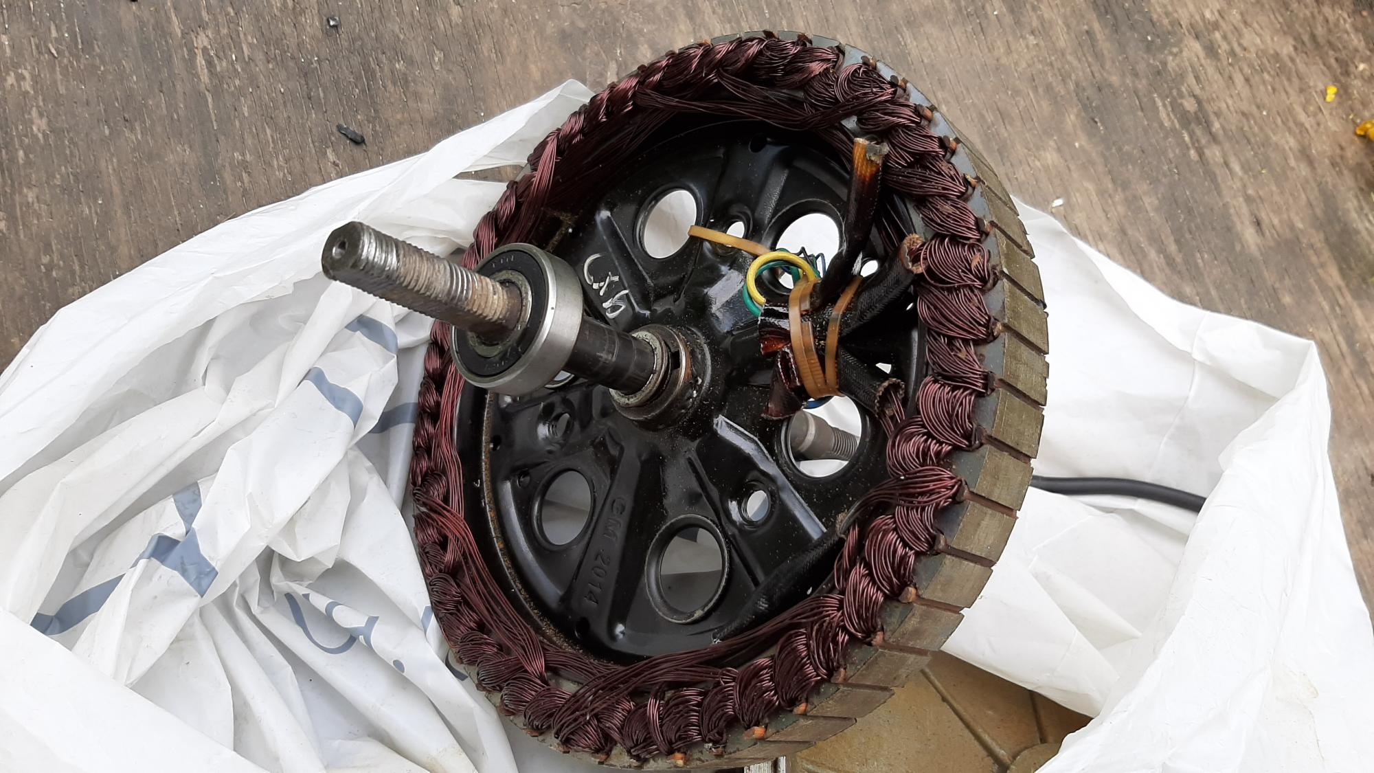

Уважаемые профи, посмотрите своим мудрым взглядом на фотки моего мотор колеса, скажите пожалуйста, на сколько все плохо? И если все плохо, что можно сделать что бы стало хоть чуть чуть лучше? Мотор эксплуатировался 4 года, пробег в районе 3 тыс км. Заранее спасибо)

Цитата: Maza666 от 20 Июнь 2020 в 06:59Уважаемые профи, посмотрите своим мудрым взглядом на фотки моего мотор колеса, скажите пожалуйста, на сколько все плохо?
А мотор работает нормально?

Мотор вроде нормально работает.
Проблемма состоит в том что когда вел просто так стоит, я колесо крутану как смогу, а оно оборот делает и уже почти останавливается, подшипники целехоньки в остальном тоже гуд. Но что то ему жестко мешает крутиться свободно. Я подозреваю что из за колеса у меня резко упал пробег, в два раза почти, с 50км до 25км...(

[user]Maza666[/user],
Для начала потёртости показывают,что есть механический контакт между мотором и ободом.

An1965
Цитата: Maza666 от 20 Июнь 2020 в 08:23Мотор вроде нормально работает.
Как же он нормально работает если не крутится??? Потёртости видно же на магнитах, может крышки переставить?

Цитата: Maza666 от 20 Июнь 2020 в 08:23Но что то ему жестко мешает крутиться свободно
Это может быть из-за : подшипников,кривой оси,отклеившихся магнитов,разбитых посадочных мест в крышках.

Maza666
Я имелл ввиду что когда все подключаешь, оно работает, колесо крутит, хоть и фигово. На счет крышек не знаю, надо пробовать.
Подшипники в идеале, я их снял проверил, ось не смотрел, приеду на дачу гляну, магниты все на месте, крышки тоже в норме.

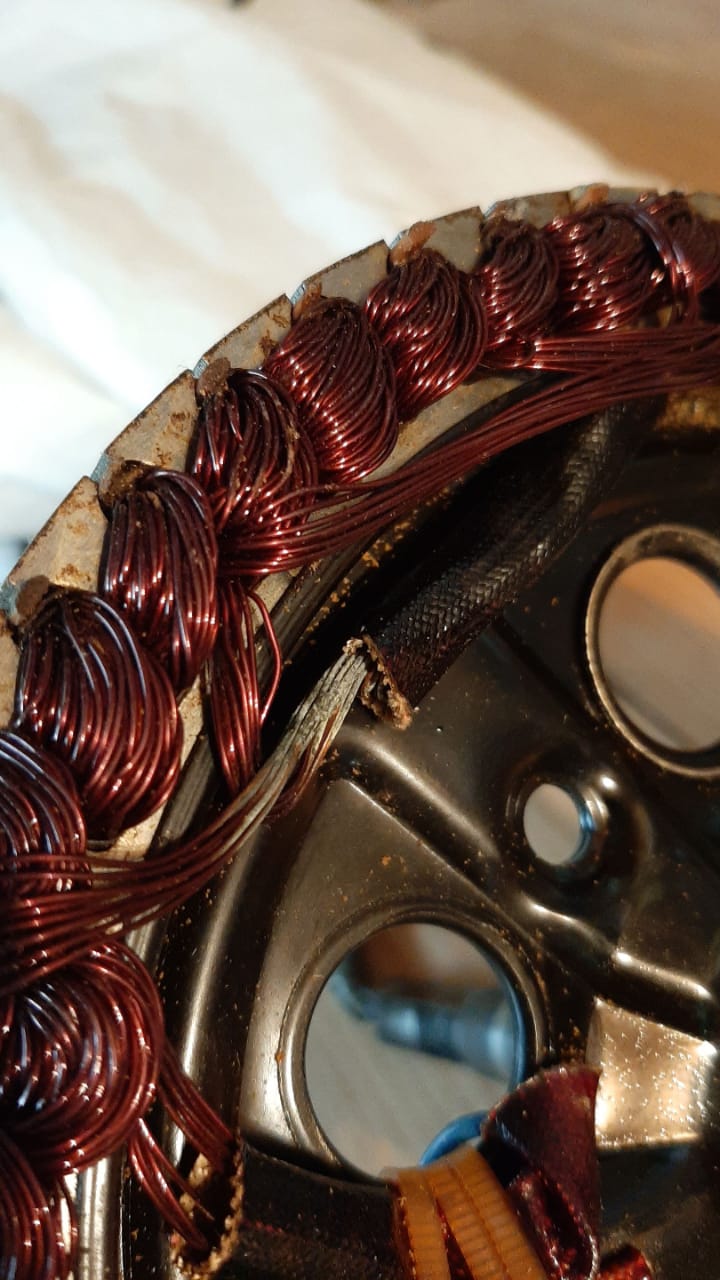

Потертости да, они есть но я так не понял от чего они появились, такое ощущение будто там что то отпало, его уничтожило до пыли, а в процессе остались потертости.
rzaviy
[user]Maza666[/user], Так проверте колесо без подключения к контроллеру,должно крутиться,правда с определённым  усилием,всё таки ДД.
Зазоры посмотреть и пошлушать или не трёт.
Ну и вариант,мотор был перегрет,сейчас потребляет больше,КПД ниже плинтуса.
Мой "ПЕПИЛАЦ"
морячок
Цитата: Maza666 от 20 Июнь 2020 в 09:54Потертости да, они есть но я так не понял от чего они появились, такое ощущение будто там что то отпало, его уничтожило до пыли, а в процессе остались потертости.
Лопаются пластиковые хомуты. На фото тоже виден лопнувший пластиковый хомут.
Maza666
Проверял, усилие есть, говорю, крутанешь колесо, а оно оборот еле делает. Вот я боюсь что он был перегрет, уж больно все внутри поджаристое, подкапченое, или вцелом это нормально что там так все выглядит?
Он от нагрева лопнул, там даже часть хомута приклеялась к изоляции.
