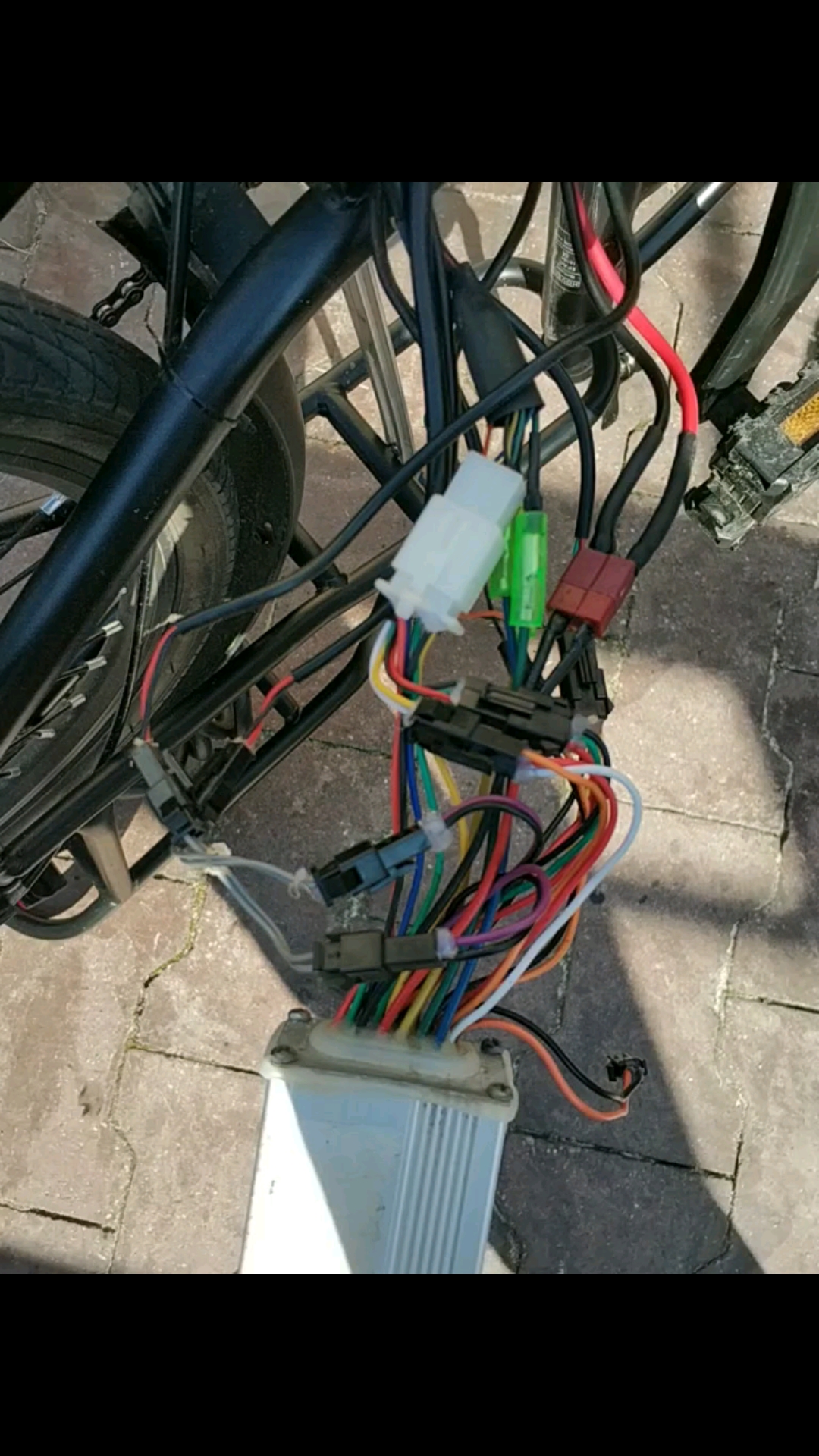

Здравствуйте. Приключилась странность с велосипедом.
Hoverbot cb-17 1месяц эксплуатации. Вчера, при очередных покатушках периодически стало отключаться моторколесо. Все остальные приборы работают, ошибок не выдет. Сегодня с утра при включении зажигания начала гудеть фара, после пропал гуд. Велосипед проехал 2км и снова начал отключаться мотор, 500м проехал без него, он снова включился и так постоянно, то схватывает, то снова отключает.
Куда копать? С чего начать?

Здравствуйте. Начать с разъёмов, продолжить тестом батареи.
Важная деталь - отключается в момент газа или в горку?

Нет взаимосвязи. Просто газ держу он едет, после раз и не работает мотор, но все приборы работают. Просто выключает двиг. Потом кручу педали и в любой момент он раз подключается. Может на 10 сек, может на 20, может и 30мин работать, после внезапно снова отключается.
Агапит
Проверьте силовые разъёмы от контроллера к мотору.
Особенно кабельный разъём. Возможно поворотами руля вы его оттянули, если плохо зафиксирован

Сейчас собираюсь вскрывать коробку.

Вот такой разъёмна кабеле от мотора у Вас есть?  (справа)

Нет. Я вскрыл коробку с проводами и контроллером. Там влага была, сейчас на солнце сушу

Да, сейчас просохнет, посмотрю. Пока контакты подржавели, почищу.
Цитата: Агапит от 26 Июнь 2020 в 16:12Вот такой разъёмна кабеле от мотора у Вас есть?
Такой есть, на моторколесо идет.
Справа на фото, которое я скинул, есть клема желто-черная. Она ни к чему не подключена. Не знаете предназначение?

Вскрыл коробку, хочу понять, что к чему:)
MD16 маркировка, а у подключенного MD20
Видимо это второй вывод на, что-то, так как оранжевый -черный клемник в двух экземлярах там.(справа на фото)

Цитата: electronikbang от 26 Июнь 2020 в 16:23Справа на фото, которое я скинул, есть клема желто-черная. Она ни к чему не подключена. Не знаете предназначение?
У меня на контроллере такой-же разьем - круиз-контроль.

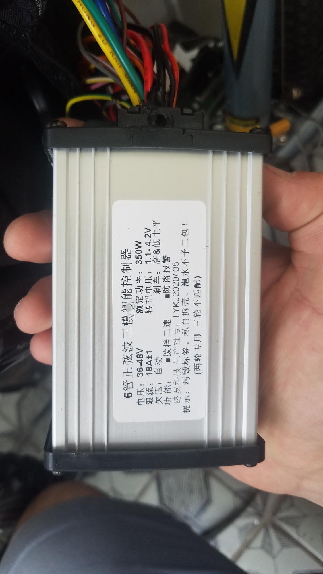

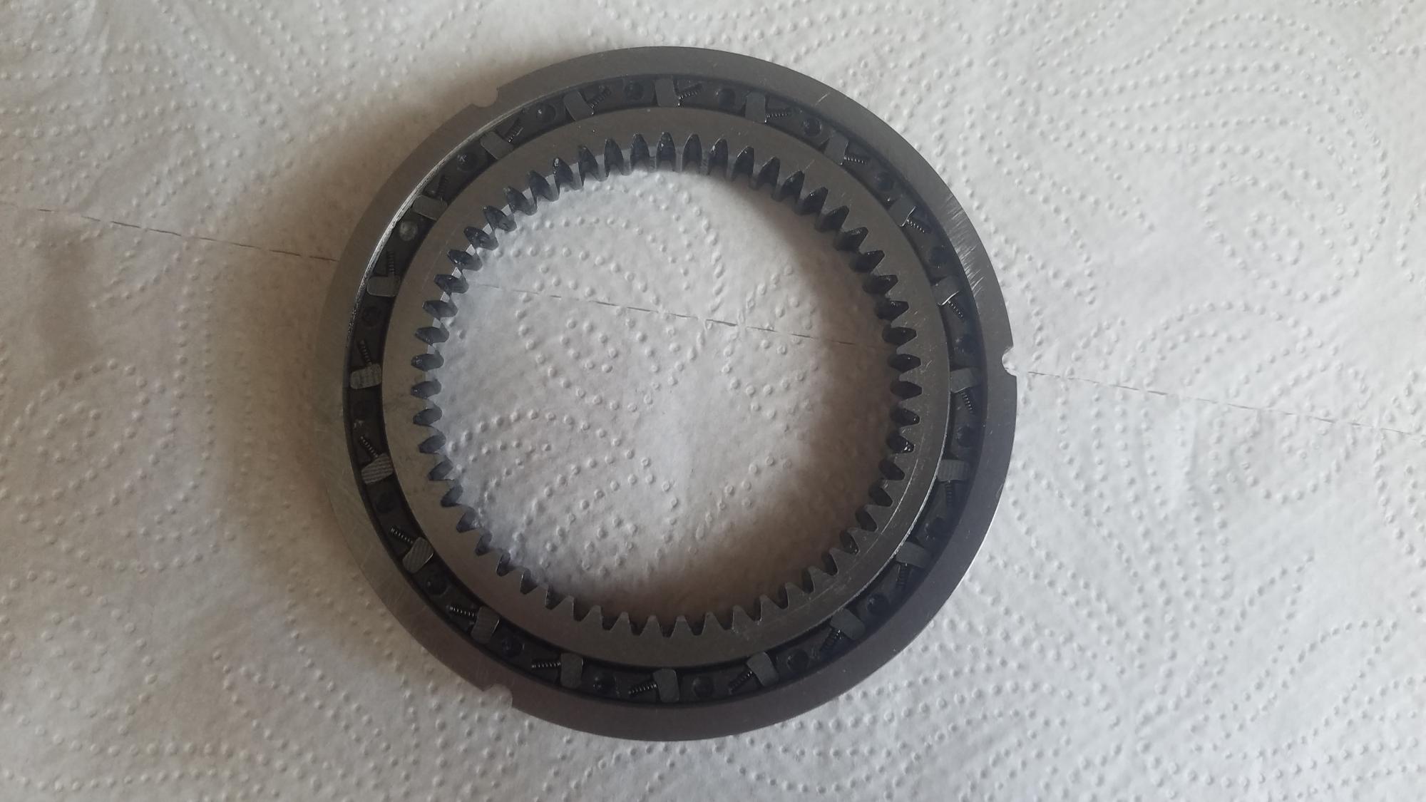

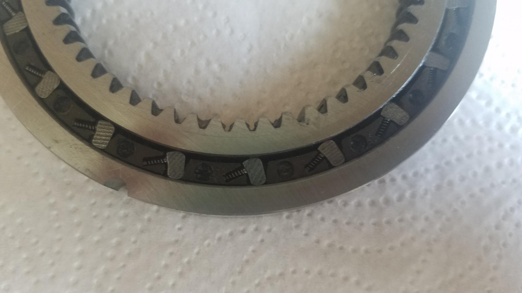

Продолжается моя эпопея с адским жужанием мотор-колеса.... Специально купил синусный контроллер - результата "0". Оттолкнулся ногой, газку - жужит и потрескивает. Контроллер на фото; пробовал подключать и 36В батарею, и 48В. Продавец, который продал мне синусник, говорит, что из его практики звук не похож на пробукосвывание муфты. В итоге, у меня 2 мотора, 4 контроллера, 2 аккумулятора, 3 курка газа и велик, но оказывается и этого мало, чтоб работало как надо  :~-(
Может кто-то подкинет свежую мыслю для копания....? :sorry: У меня тупо закончились варианты
Синусник (работает очень приятно, плавно набирает и скидывает обороты, мне понравилось) и фото первого МК Bafang FM G32.250 изнутри. Просто, мелькнула идея, что магниты отклеились, но тут - нереально

А на другом моторе все 4 контроллера так же?  O_O
hasin
Цитата: Агапит от 27 Июнь 2020 в 02:14А на другом моторе все 4 контроллера так же?
Да, аналогично. Жутко подфартило)))
Может кто подскажет, правильно ли установлены кулачки на муфте?
Агапит
Одинаковый результат при комбинации 2-х моторов и 4-х контроллеров - это уже к шаману.  :-(
Моторы-то разные?

Велосипед?)))) Вчера почистил все контакты(3шт с окисью, остальные девствены), смазал литолом, контроллер весь был залит герметиком, там влаги точно нет. Видимо 3 контакта, которые на дне лежали. Просверлил отверстие снизу для ухода конденсата или в случае чего, влаги. Сверху все отверстия заделал битуумным герметиком. 15км - полет нормальный. Вот оно китайское ip54, указанное на велике.
