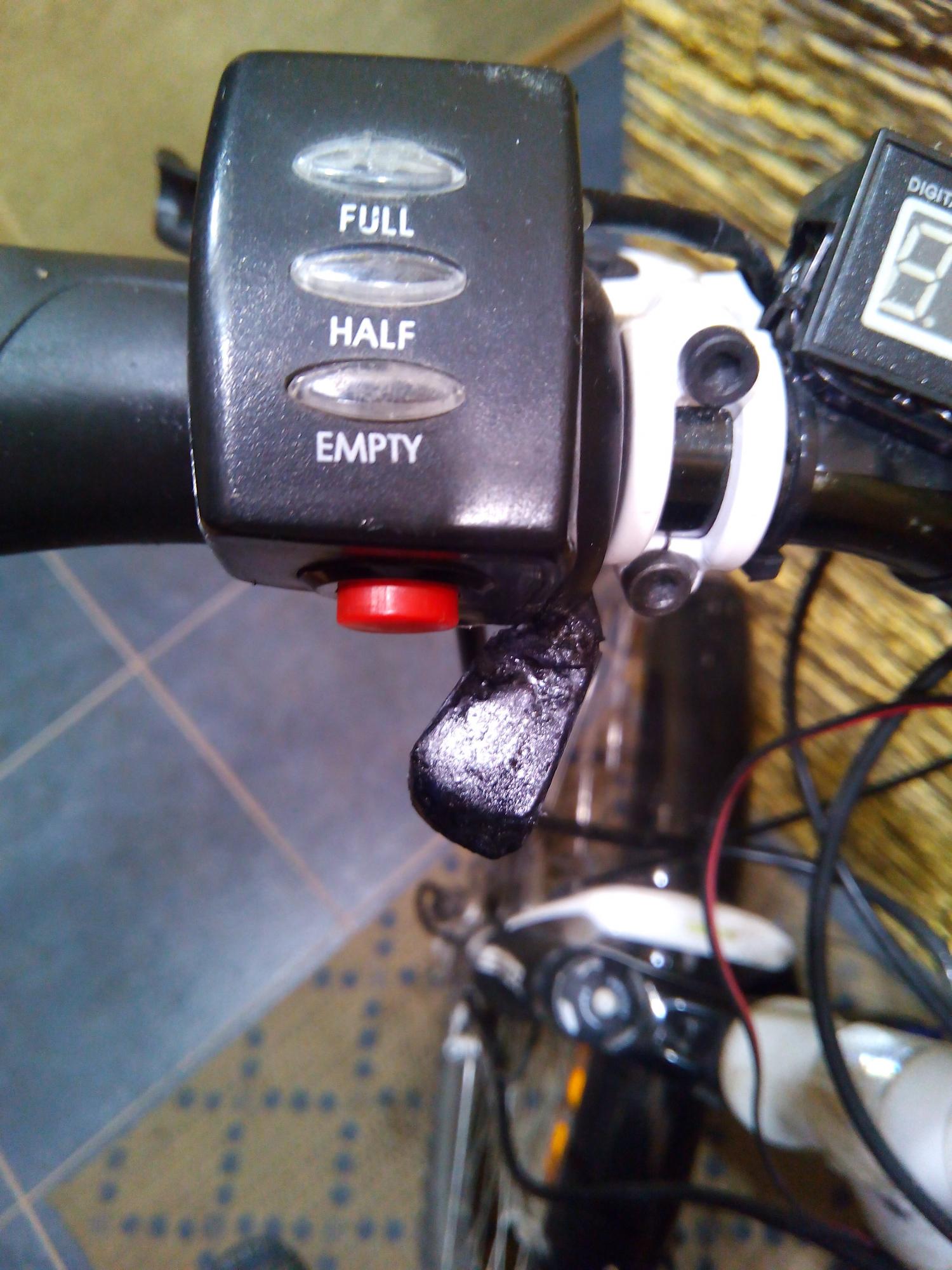

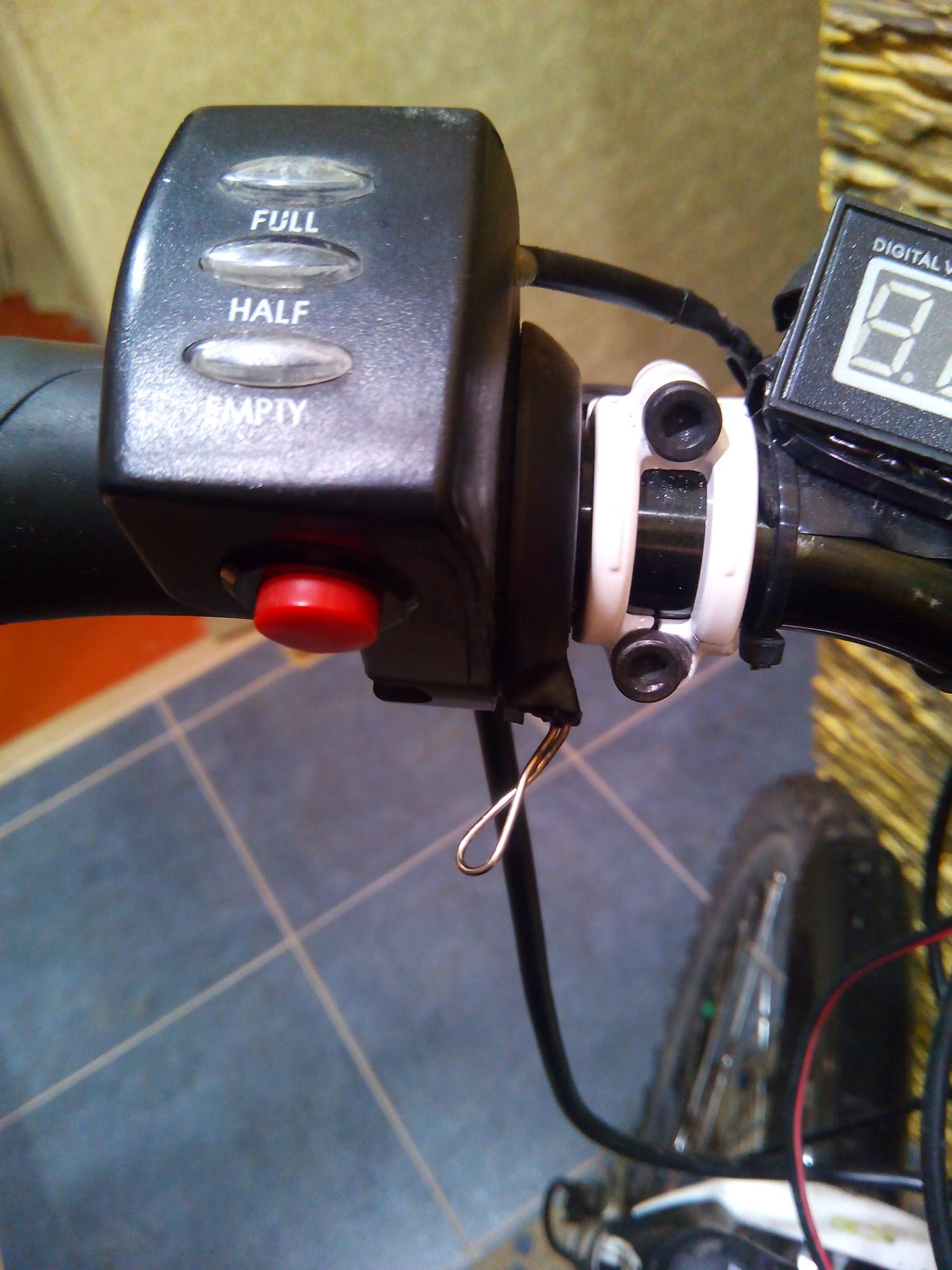

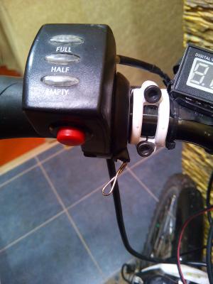

Вчера поправляй балаклаву на ходу, слишком сильно облокотился на курок газа  и сломал его нафиг.
Когда доехал до места назначения, экстренно починился вплавив кусочек скрепки на место курка.
Сегодня решил попробовать способ суперклей+сода, о котором часто читал в интернете https://www.drive2.ru/l/602715/

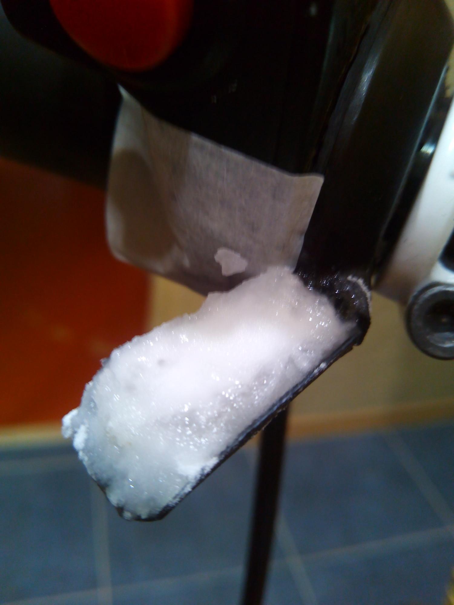

Как пишут на википедии: "пищевая сода, смачиваемая суперклеем и играет в данном случае роль не только наполнителя, но и щелочного полимеризующего агента. Смесь твердеет почти мгновенно, образуя акрилоподобный наполненный пластик"
Вырезал формочку-поддон из кусочка пластмассы, засыпал содой, залил суперклеем.
После обработки напильником и покраски
PeaceHaver
Насколько эта каша крепка? Как пластик или насколько хуже?

master_255
Похожа на эпоксидную смолу после застывания. Но лучше вклеивается в пластик.
Сам еще толком не тестировал, но видел примеры ремонта креплений монитора, ноутбука, бамперов автомобилей в том числе несущих ушек (все в интернете, не в живую)

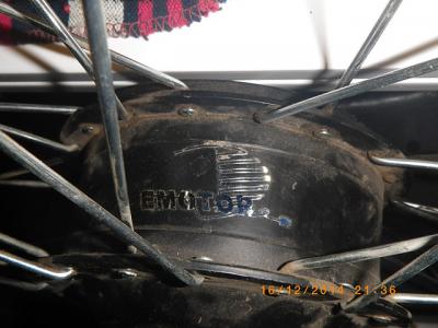

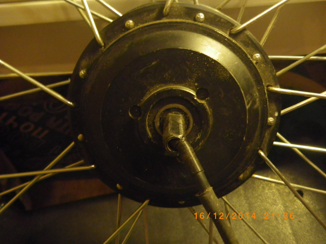

Диагностика МК выевила выход из строя ДХ. Не знаю как разобрать МК боюсь его доломать, ни одного винтика на корпусе нет. Имеется трехлапый съемник. Давить на ось со стороны провода, или с противоположной стороны, или нужно поставить кусок трубы на подшипник и давить на трубу?
Может быть кто нибудь знает производителя МК. На корпусе МК блестящие буквы EMOTOR
clawham
одна из крышек(обычно с стороны проводов) откручивается как огроменная внутренняя заглушка. надо только чем-то весь мотор держать и сварить из пластины 4-ки и нужного кол-ва болтов - ключик который во все техпазы войдёт зацепами. Ну и труба подлиннее...
Или второй вариант - купить безсенсорный контроллер....они по цене такие же если не дешевле ....

telnet
вот эта крышка откручивается
3  углубления - это  и есть   пазы для вот такого съемника
Благий
Да я тоже сначала так думал и эти углубления зубилом обстукивал, но ни откручивалась. А такой съемник в велозапчастях или в атозапчастях можно найти?
[user]Благий[/user], не найдете ни в одном магазине. Самому надо делать.
Листайте тему миниМК, там есть качественные фотки съемника.  :exactly:
