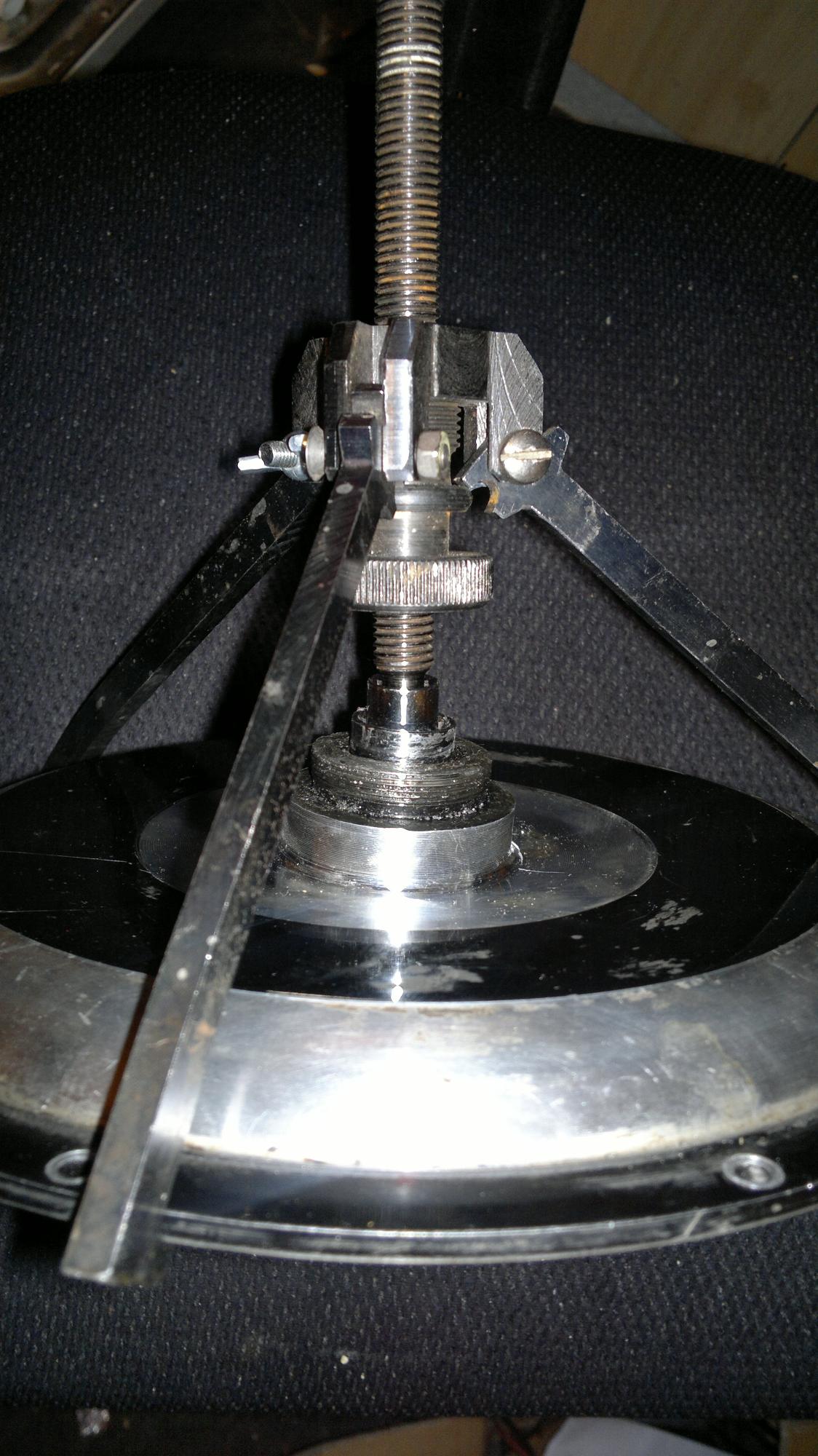

коллеги, кто поможет сэкономить время, разбираю мотор XOFO редукторный, снял крышку, отделил ротор. Но с той стороны где провод, крышка держится на подшипнике. Ее надо выбить или есть более простой способ? Цель заменить провода и возможно датчики после обрыва провода
У меня была такая же ситуация (если я вас правильно понял).
А причиной этому - сильная затяжка оси в дропаутах. От этого та часть оси где заканчивается проточка "плющится" об дропауты.
Тоже не мог нормально снять крышку - выбивал...  а потом допёр что надо было напильником пройти по сплющенной кромке, тогда бы легче снялось.

Вот, у меня мотор в таком состоянии (фотка форумчанина)
мне нужно долезть до обмоток где находятся датчики холла и силовые чтобы поменять провода.
Это надо сделать со стороны редуктора сняв как то его, или выбивать греть и прочее подшипник на оси?
Мотор новый, поэтому с затяжкой проблем быть не могло.
Цель восстановить и дать ребенку кататься медленно ;)
p.s крышку чуть погрел - не вылезает  все равно. Бить страшно
[user]ranger[/user], зачем куда-то бить?
Подшипники этого не любят.
Для аккуратного снятия крышек, нет ничего лучше трехлапого съемника.
Полезная вещь в хозяйстве, рекомендую обзавестись.  :exactly:

а ссылкой на taobao в личку никто не поделиться? боюсь на авто рынке можно купить не совсем правильный. заранее спасибо!
хотя, я все понял. Главное чтобы ось была не меньше 12-14мм (согласно оси мотора) или рассверлить дырку просто. Тогда можно любой авто съемник брать
Насчет толщины оси, не совсем понял.
Съемник для бафанга подойдет любой, там только надо стронуть полсантиметра.
А для полярисов и крошек, лучше брать съемник побольше/помощней...

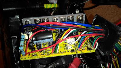

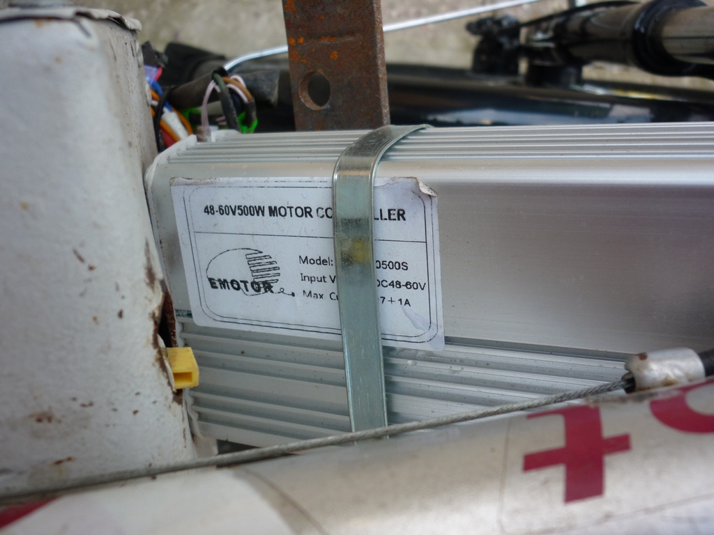

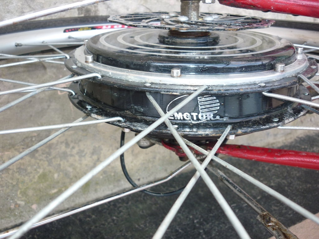

Добрый день форумчане, нужна консультация у меня набор мк 48В 500Вт контроллер 48-60В 500Вт, изначально ездил на свинце максималка была 42 км/ч, пробовал питаться от 60В для теста, после этого скорость упала до 38 км/ч, грешил на плохой свинец но не так давно поставил LiFePo4 48В 16Ач, и еще появился звук как в троллейбусе когда идет на приделе, мк и контролер не грелись и не греются. Грешу на выходные транзисторы в контролере там их несколько в параллель подключено может какой то вышел из строя и ток не недодает в мк?
[user]Kramalex[/user], маловероятно, чтобы транзики.
В этом случае, контроллер просто блокирует работу силовых ключей.
Чтобы понять вашу проблему, нужно больше инфы.
Фото МК, напр.
И данные с ваттметра, типа макс. тока, просадки напряжения и т.д.

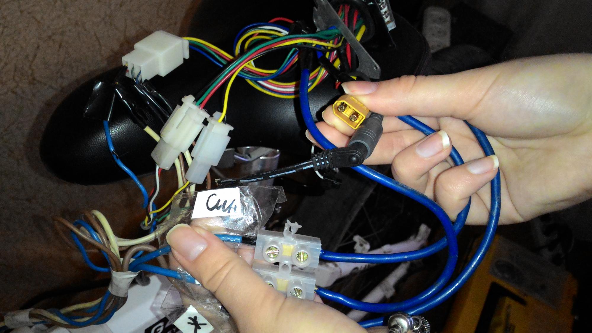

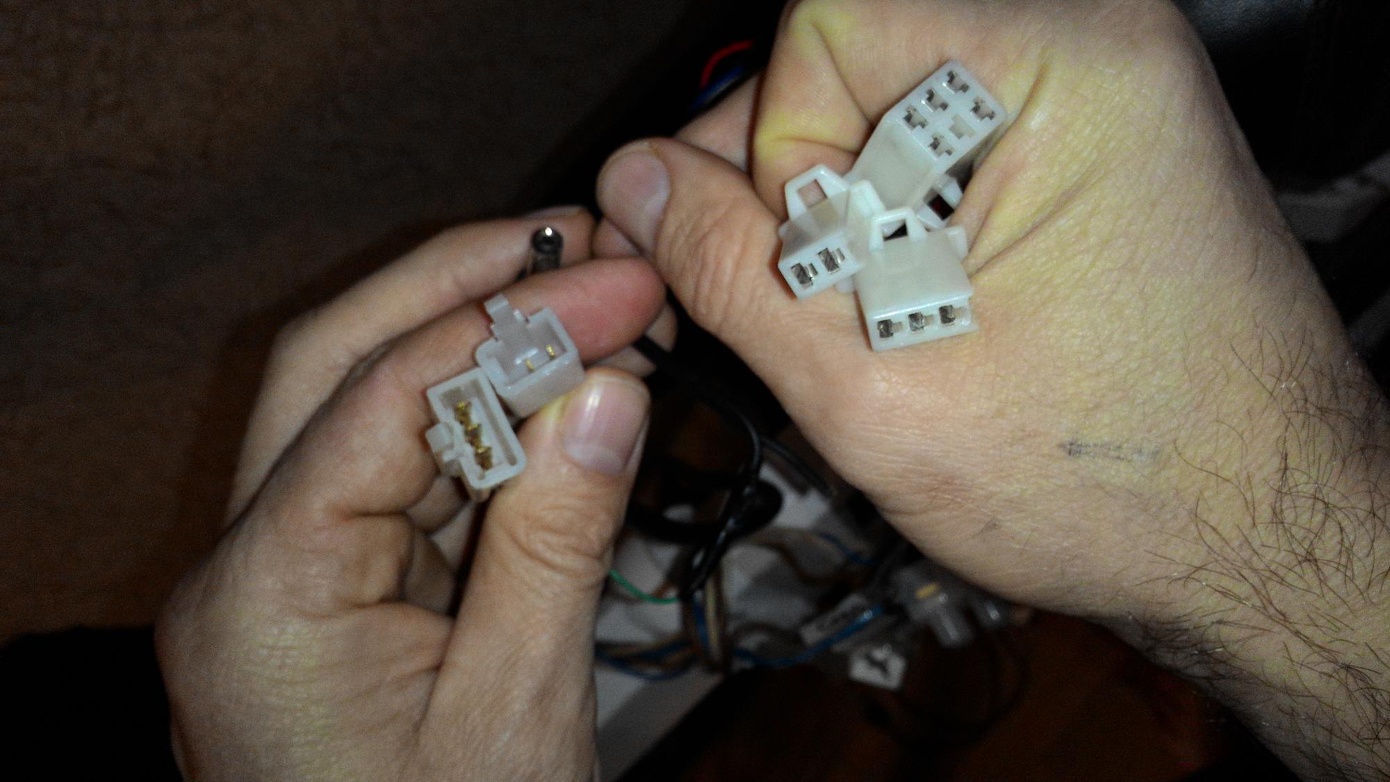

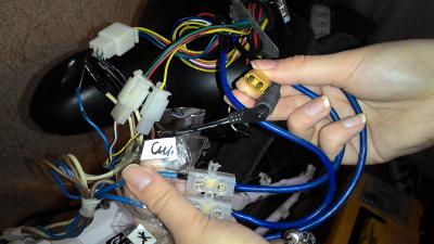

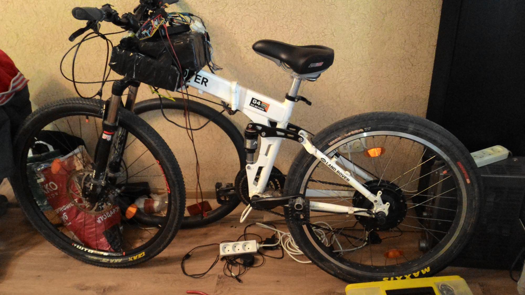

Покатался на юге по гальке. Мотор  перестал тянуть и вообще отключился. Контроллер даже не нагрелся. Но раньше его я нагревал когда заезжал в горы. У меня МАС8, 48в 21АН, какой то 6 фетовый маленький программируемый контроллер. Ручка газа работает(5в появляется при нажатии на газ), датчики холла прозвонил, на батарее 51в, контроллер вскрыл визуально всё нормально, без запаха. Хочу попросить контроллер напрокат в Москве, для подключения(в нем ли дело). Залог оставлю. После тестирования тут же верну. Спасибо. Игорь.
Китайский фэт двухподвес, контроллер markII, МК 1500w, 51В 29АН.

Про ручку газа ,  там должно  в зависимости от  нажатия газа меняться напряжение от 0(1)В до 4В , если  сразу скачком  от 0 до 5В , то контроллер воспринимает как   ошибку и не запускает мотор.
У меня есть 6 фетовый Infineon,    со стандартными разъемами и бананами 4 мм на фазных проводах... могу дать.

Ваттметра на веле нет, минимализм. Это у меня не основной вел. Он у меня  складной для путешествий. Токи мерять в разрыв тестером фазные и от аккумулятора?
