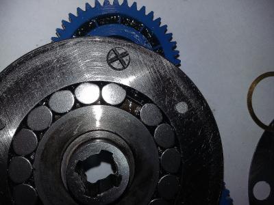

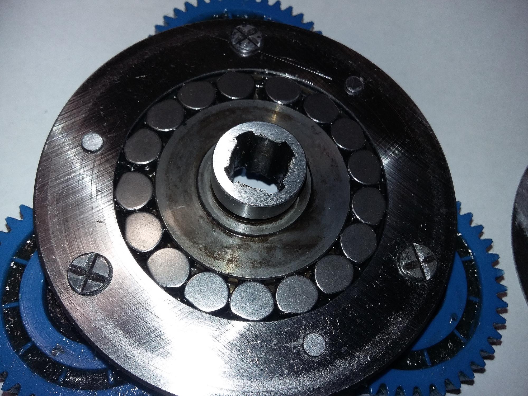

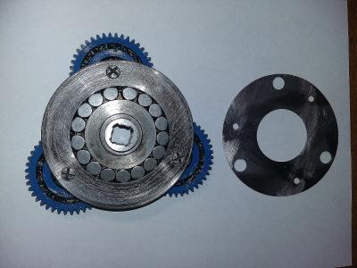

Возникла у меня проблема. Провёл некоторые мехработы со своим Bafang BPM. При этом снимал и установил обратно редуктор. При первой же поездке начала дурить обгонная муфта - сначала не сразу схватывала, а потом, минут через 5 просто стала прокручивать даже не пытаясь закрутить колесо. Разобрал, снял редуктор - так и есть крутит в обе  стороны легко и непринуждённо. Если очень постараться, то можно поймать момент когда схватывает. Но чуть в обратную сторону и снова двусторонний фривил. Делать нечего, сточил заклёпки, разобрал и О - ЧУДО! Работает как часы. Как ни стараюсь, прокрутов добиться не удаётся. Вот фото вскрытой муфты, рядом крышка
Муфта поближе
Псевдоролики нанизаны на круговую пружинку.
Пружинка поближе, специально посильнее раздвинул ролики
По часовой стрелке крутится свободно (фривил), против - намертво схватывает редуктор безо всяких люфтов.
Кто что думает? В чём могла быть проблема? А то сейчас сначала буду думать как обратно закрепить крышку без заклёпок, но это как нибудь решу. Что это могло быть и что сделать чтобы опять не повторилась проблема?
Заклёпки стачивал "нежно" без ударов и сотрясений. Попробовал наложить крышку - всё работает чётко.
Кстати, псевдоролики можно перевернуть и тогда мотор нужно будет устанавливать с поворотом в 180 градусов. Право - слева, лево - справа. Понятно, что придётся изменить и электрическую коммутацию. Практического применения этому пока не вижу. Но возможность есть.

Может задубела смазка на крышках роликов
Elm2112
Смазка однородная - жиденькая, что на крышке, что в пазу с роликами.
Кстати, чем лучше смазать? Трансмиссионкой? Или чуть чуть загустить её литолом?

Может какой-то мусор попал...после ваших мехработ.  :kidding:
А при снятии крышки. соринка выпала и все заработало.
Там все работает на зажимном  трении, поэтому чистота мех-ма,  оч. важна.  :exactly:

При мехработах редуктор лежал далеко в стороне, в пакете. Работы касались корпуса. После их окончания корпус "вылизал". Да и в редукторе в плане щелей лезвие бритвы не подсунешь. В прямом смысле. А вот теперь, после снятия крышки и неизбежной её деформации придётся пройтись герметиком.

Не надо герметика, просто отрихтуй крышку на ровном.
И ещё из фантастических предположений - не намагнитил ли ты случайно фривил

Отрихтовать  - отрихтую, но не уверен в 100 % успехе.
Магнитов рядом не было, а если вдруг (из области фантастики) и пробежал какой рядом, то чего же после снятия крышки всё размагнитилось? И сейчас даже при наложении крышки всё работает. Вот загадка то.
Хотя, по большому счёту, я доволен. А то уже было собрался регистрироваться на бмсбэттри, заказывать редуктор за $19 + доставка. А может ещё и придётся. Не люблю я  такие неразгаданности. Возьмёт и снова вылезет по непонятной причине.

Чудеса продолжаются. Хотел уже собрать редуктор, да решил освежить смазку. Вымыл старую уайт-спиритом и всё. Кончилась моя радость. Что без смазки, что с трансмиссионкой, что со смесью трансмиссионки и литола, что с литолом, что с солидолом, что со ШРУСом - устойчивые прокруты. Пол оборота, оборот стабильно.
[user]av404[/user], а намагниченность действительно способна настолько повлиять на работу обгонной муфты?
Может чего-то я и подхватил.
av404
Там детали из закаленной стали и они способны прилично намагничиваться. Ну и если ролик прилип к центральной бобышке или к внешнему кольцу за счет магнитных сил, то ему сложно быстро провернуться и заклинить эти детали.
Возьми дроссель и размагнить. Хуже точно не будет.
