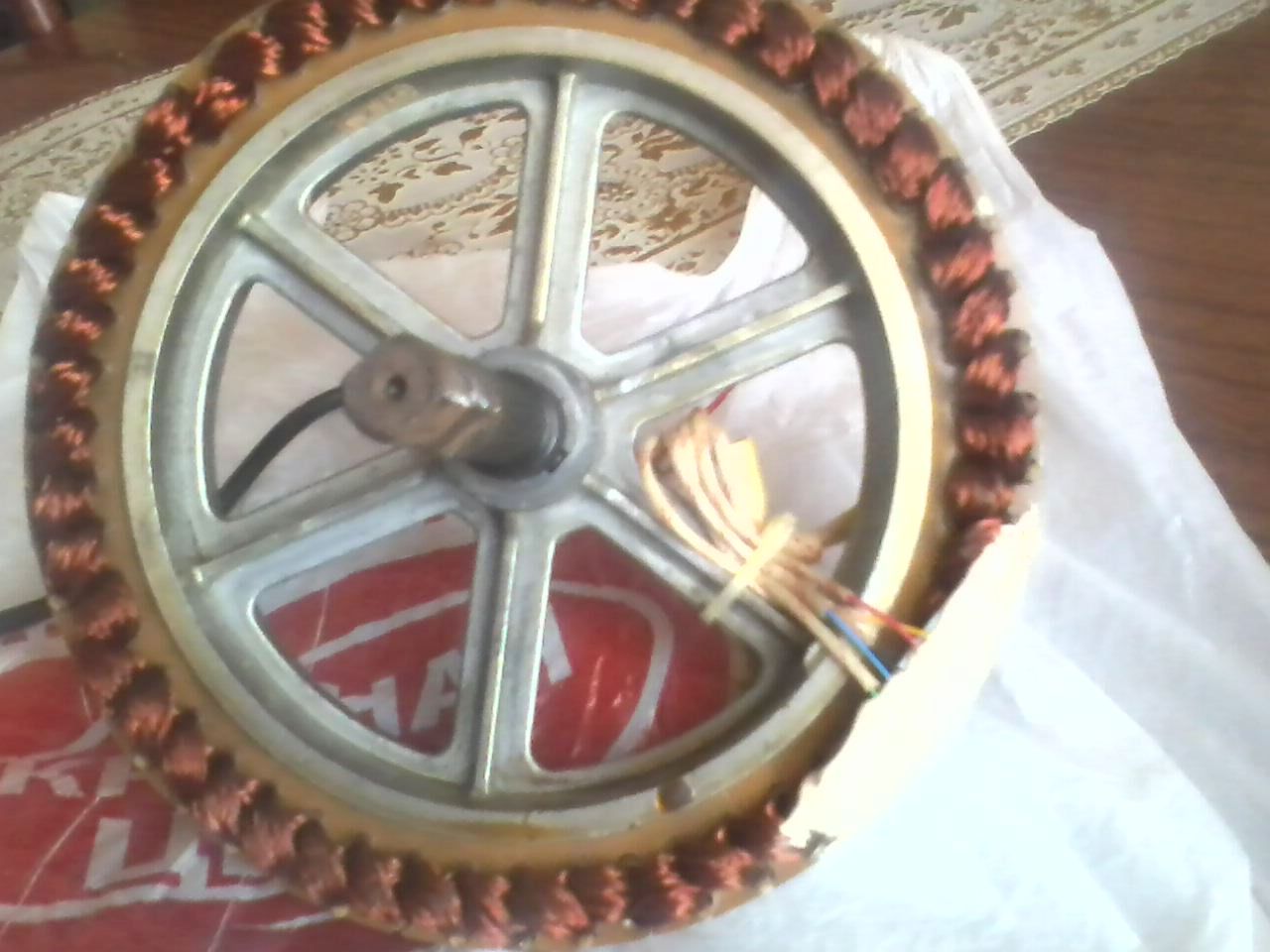

Цитата: Dikario от 30 Май 2015 в 10:21Мотор без редуктрора, без трещеток, пробовал проверить датчики хола одним магнитом, возник вопрос -дх запоминают состояние переключения(диод светится без магнита) при подаче питания? при проходе магнитом переключается, если остается то как ставить положение до сборки мотора?или сами встанут ?
350вт и без редуктоный ?  /:-) Датчик должен быть без магнита в одном и том же состоянии: при поднесении магнита - переключается, при удалении магнита - возврат в начальное состояние.
в разборе
, общее фото тут https://electrotransport.ru/index.php?msg=597760 ,ДХ буду пробовать на собранном моторе, спс за информацию.
Собрал, проверил на родном контроллере 48в, все поехало.

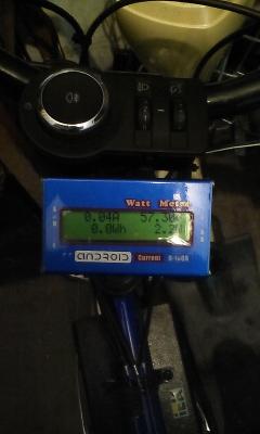

Все верно отметили, сегодня специально замерил на таком же комплекте, на лифере 48-12 тапка в пол после остановки по ваттметру 24 Ампера, так что нормально для этого МК! :-) Через недельку придёт от Паши такой же передний, будет полный привод. Преимущества и недостатки сам знаю! :-)
Красиво-это красиво!
Kitano
А какой ватметр использовали и где его достать?
alextka
Да в теме восточный базар посмотри.
У меня штатный сейчас такой.
