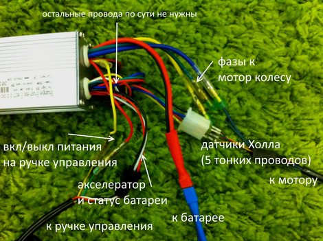

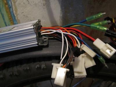

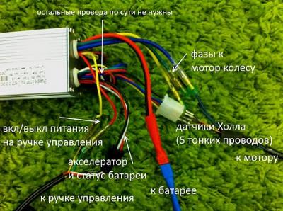

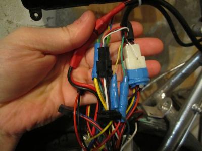

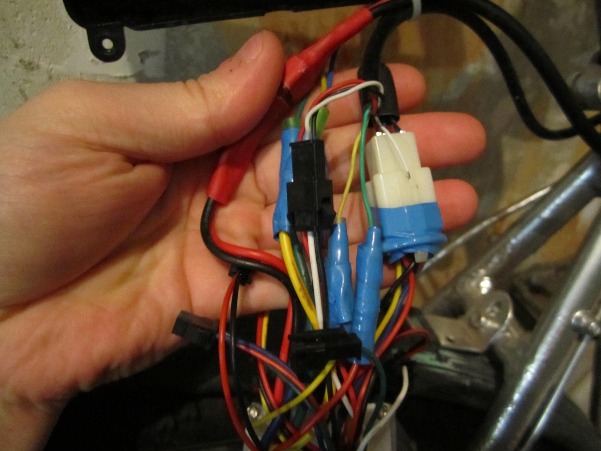

Kobold
Jeca контроллер который был
и контроллер новый
Отсутствует 2 проводка к ручке газа
Jeca
[user]Kobold870[/user], фотографирывать так чтобы ничего небыло видно не продуктивно.
Потому и предлогаю подъехать и посмотреть.
ra6fnq
Вы же в Москве - в любом радиомагазине покупаете разъёмы папа-мама по 3 пина, в магазине и обжать могут!
