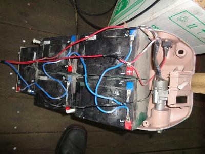

около 50мА в в течении часа-двух, смотря за напряжением. не прав?

60В 12Ач 5S1P. Каким же током совершать добивку? я не говорю, что мне надо на 100% зарядить батарею. Пока не приобрету нормальный зарядник - выхода нет заряжать кустарно. Что, трудно написать два предложения?

блин, чел, какие 5С? Заряжаю 0,1С до 70В всю батарею (5 последовательных банок 12В 12Ач), а потом 0,05С еще пару часов. че, не так чтоль?

Видимо надо рассказать про эту батарею более подробно. там нет бмс... в ней разъем для 60В от ЗУ, далее 5 последовательных банок вот таких:
http://www.megaenergy.com.ua/6DZM12ru.html
и потом разъем на контроллер с выходом 60В. Все!
К Сороке, так к Сороке. Базара 0.

[user]Elvin[/user], Приводи каждую батарею к одному потенциалу, об этом и говорят.
pehota
В прошлом году, когда на свинце ездил, в параллель соединял их и обычным автомобильным зарядником http://ansmann.ru/product/11578 заряжал, они сами выравнивались
gde700
По хорошему, каждую батарею надо заряжать отдельно. При последовательном включении какие-то батареи заряжаются быстрее, какие-то медленнее, и через несколько циклов начинается разбаланс и начинаются "чудеса". В своё время [user]LICC[/user] и [user]Peoner[/user] выкладывали схему балансира для свинца. Даже если купите фирменную зарядку, всё равно имеет смысл проверять каждую батарею, либо действительно, скоммутировать все батареи параллельно и зарядить одним автомобильным зарядником.

[user]gde700[/user], спасибо за коммент. В моем случае все кирпичи спаяны между собой последовательно. Были бы клеммы...

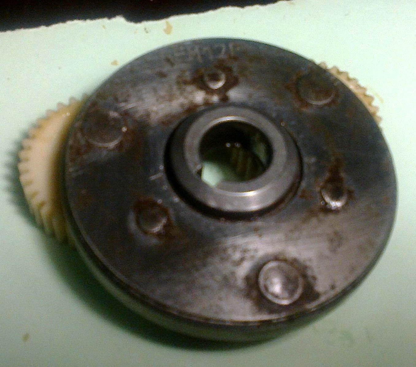

Кому-нибудь приходилось совершать чудо ремонта таких клёпаных фривилов?
BFM12F, если это о чём-то говорит...
