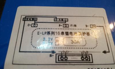

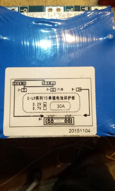

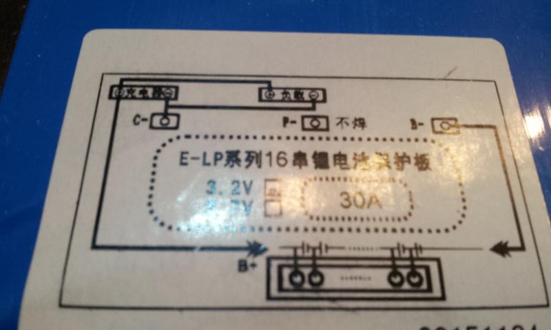

Друзья прошу помощи разобраться. есть бмс 16s выводов всего 16 штук вместо 17 из документов только схема может кто сталкивался с таким.
mr.Dream
[user]GrishaT[/user], Что не понятного? Из схемы видно, что (самый минусовый) минус подключается через силовой минус, остальные отводы от батареи - на ответные места в разьеме.
B- к минусу батареи
P- к минусу контроллера
C- к минусу зарядки.
"Плюс" общий
