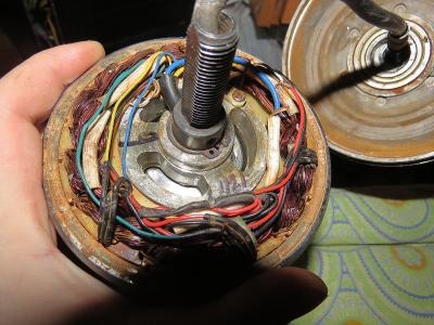

Помогите люди добрые, сломался mxus 350w после подьема в затяжную горку на пробеге 5000 км, разобрав сломал шпонку на фривиле , и колесо перестало крутиться до разбора подавало признаки жизни, внутри все было ржавое. Подскажите куда копать и как снять фривил.
Jack2014
вот фотки обоих сторон. подскажите как сделать или куда сдать в ремонт если стоит ремонтировать.

[user]Jack2014[/user], фига се,он шо под водой ездил?
Он наверно смазки не видел с рождения.
,может стоит почистить для начала.
для 5000 сетелиты не плохо выглядят,если учесть,что без смазки,то вообще класно

под дождем сильным 50 км летел не взирая на лужи, смазку стер сам пытаясь фривил сдернуть.
Добавлено 25 Янв 2016 в 21:10:15
помирать начал в жаркую погоду после  в подьема в гору, через раз крутил возможно был перегрев. на улке под 40 было
Добавлено 25 Янв. 2016 в 21:12
как я понял из прочитанного надо датчики проверять и обмотку, перед разбором он скрежетал но не крутил, теперь же вообще не подает признаков жизни, разобрав его там было сыровато .

от ржавчины могут датчики умереть? и где их купить? проверить смогу только завтра надеюсь до марта что нить с ним выясниться :)
rzaviy
У меня есть но я в украине,в россие не знаю
В интернэте,Гуля покажет. От ржавчины могли ноги датчиков перержаветь.
Поменять датчики ,час работы с разборкой и сборкой.До марта можно сто раз поменять

а шпонку которую я оторвал от фривила надо будет новую подыскивать?
Добавлено 25 Янв. 2016 в 21:42
кроме датчиков что может еще помереть? обмотка вроде живая.
rzaviy
Шпонку с любого куска железяки,она как предохранитель,чтоб редуктор не порвать
Сминается шпонка,редуктор остаётся живой.

понял спасибо большое :) буду надеяться на оживление :) а почему фривил не снимается?
rzaviy
шпонка заклинила,снимается шпонка,фривил вытягивается
Её как раз там и погнуло,зато фривил остался целый

для вытягивания нужен сьемник? руками не тянется и как я понял 4 датчика тут
Jack2014
проверил все провода и мотор начал подавать признаки жизни, дергается но не крутит на что думать?
rzaviy
холы и провода холов
И чтоб снять фривил сьёмника не надо,у меня раз сам вывалился,когда шпонка вылетела

Jack2014
2 холла отвалилось и по ходу дело в них отгнили мать их:( они с проводками продаются?
