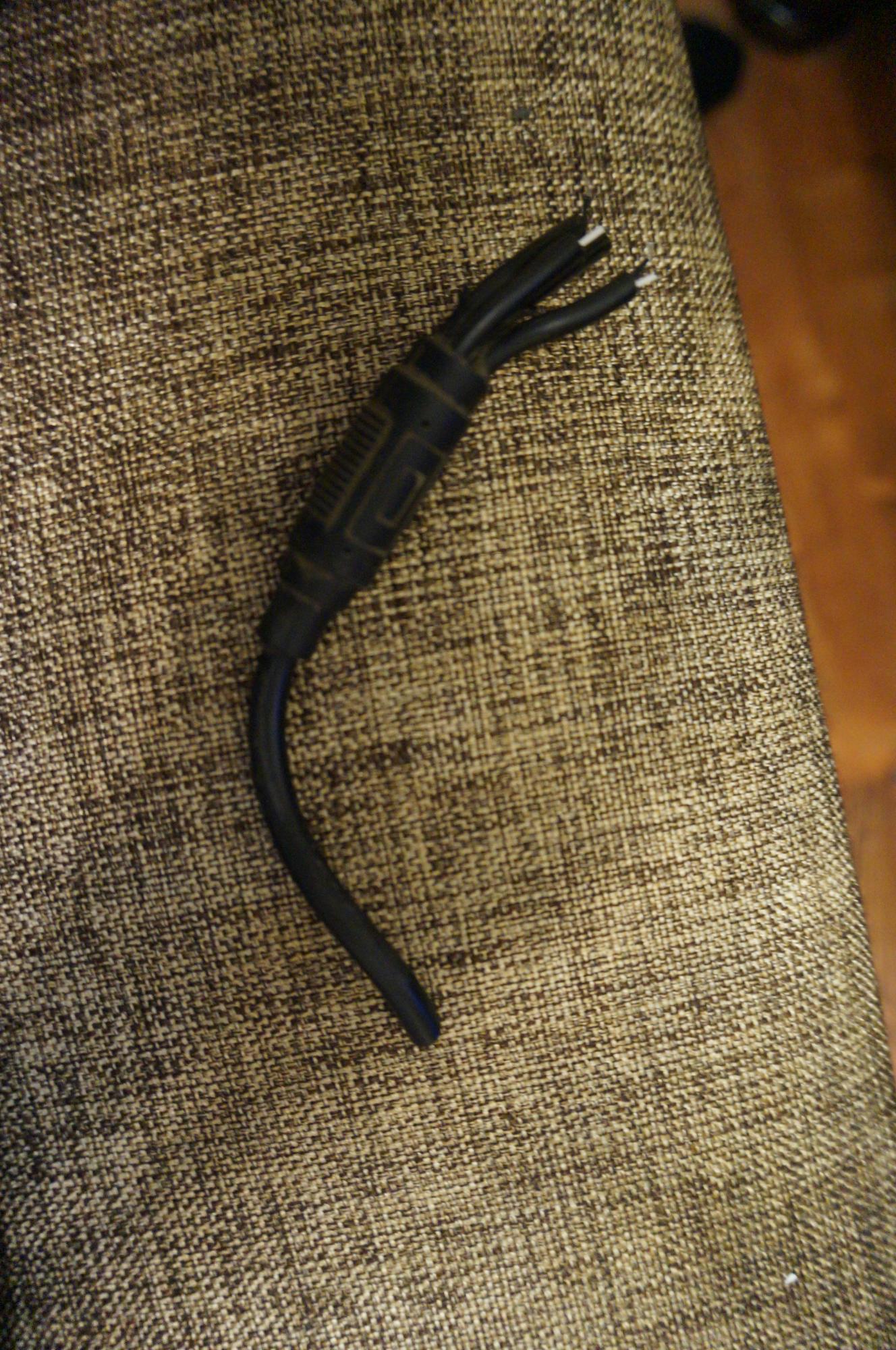

#5984
Похоже источник неисправностей найден! Сейчас буду вскрывать!
Внутри ничего особенного
Как и догадывался причина была в этом разветвителе! Через микросхему не стал паять (ничего не получилось), запаял напрямую! Работает всё теперь нормально)))

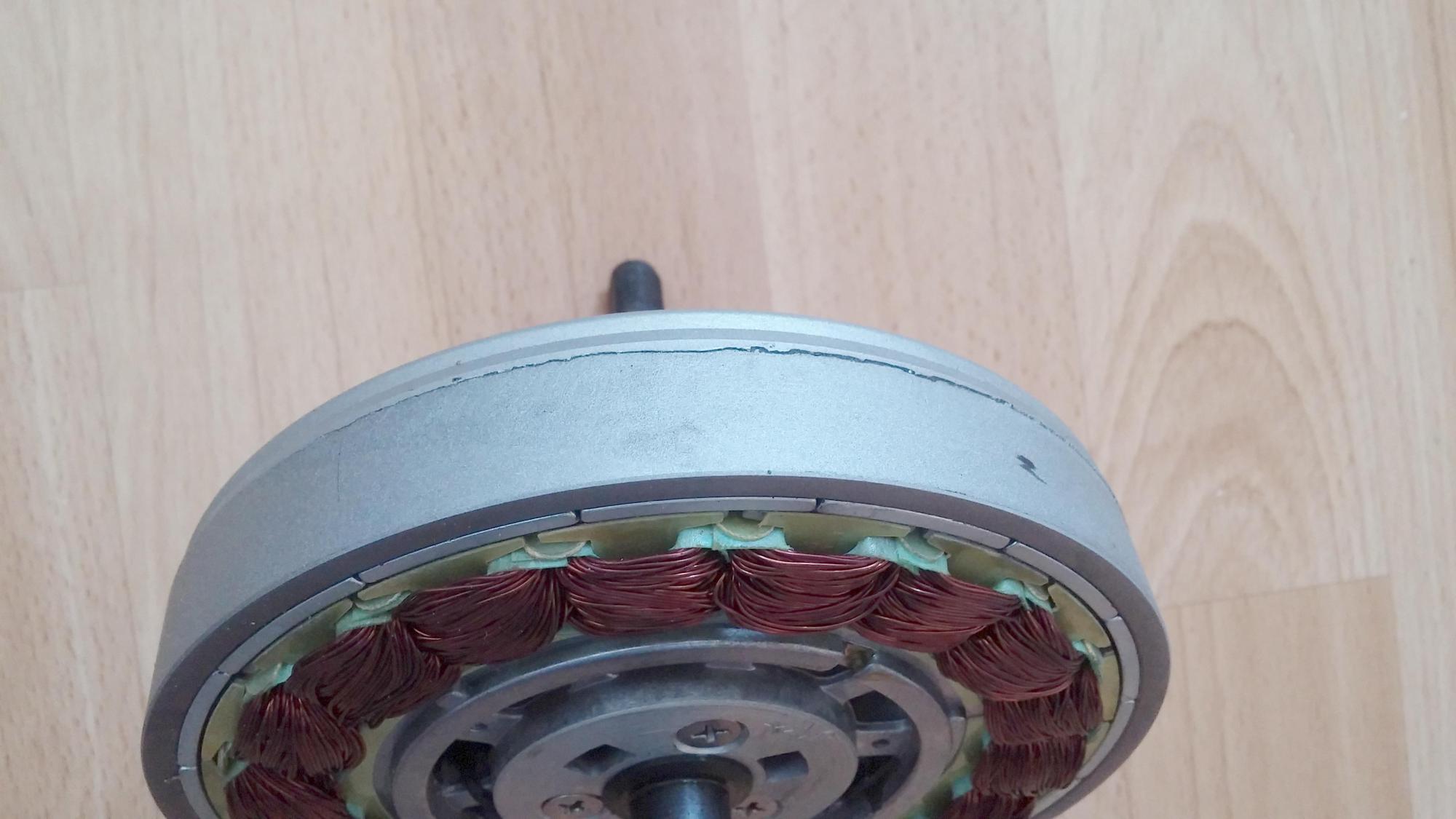

Есть ли спасение от такой проблемы? Варить наверное не вариант, разве что отрывать и потом клеить магниты.
Еще как-бы ездит и крутится, но боюсь в один прекрасный день оторвет.
2-х подвес Rocky Mountain, 1000W Volta Rear, 9 fet Infineon IRF4110, 60V 28Ah 16S4P QB26800, CA V3
Snaiper
Оккуратненько можно и проварить. Но кажется причина где-то в другом месте. Если порвало заводское изготовление, то сварку тоже порвет...
andiXT
Причина скорей в двукратном превышении рекомендуемых параметров эксплуатации. В общем раза два-три летом допускал до очень горячего состояния, начал звенеть на горячую, наверное с тех пор и образовалась трещина. Что-бы проварить его надо еще потом отшлифовать что бы не цепляло за корпус МК.
av404
Думаю, это дефект литья. Сваркой можно испортить магниты.
Толщина стенки стакана/цилиндра, где магниты, позволяет насверлить отверстия со стороны донышка, через 10-15мм и нарезать резьбу ~ М2.5 - М3.0. Затем притягиваем донышко винтами и стачиваем лишнее, торчащее.
Муторная работа, но держать будет
Агапит
Могут биения появиться.
В качестве размышления - я бы эпоксидкой залил...  :bw:
Conan26
Можно скомбинировать клей с винтами пореже.
