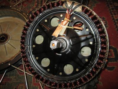

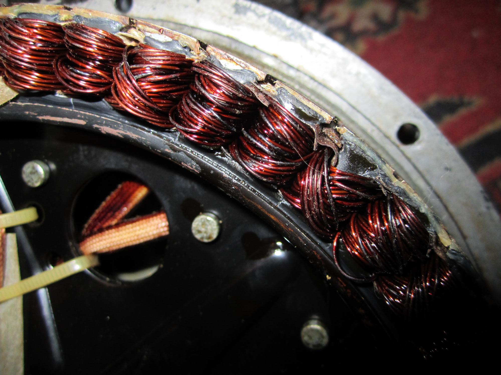

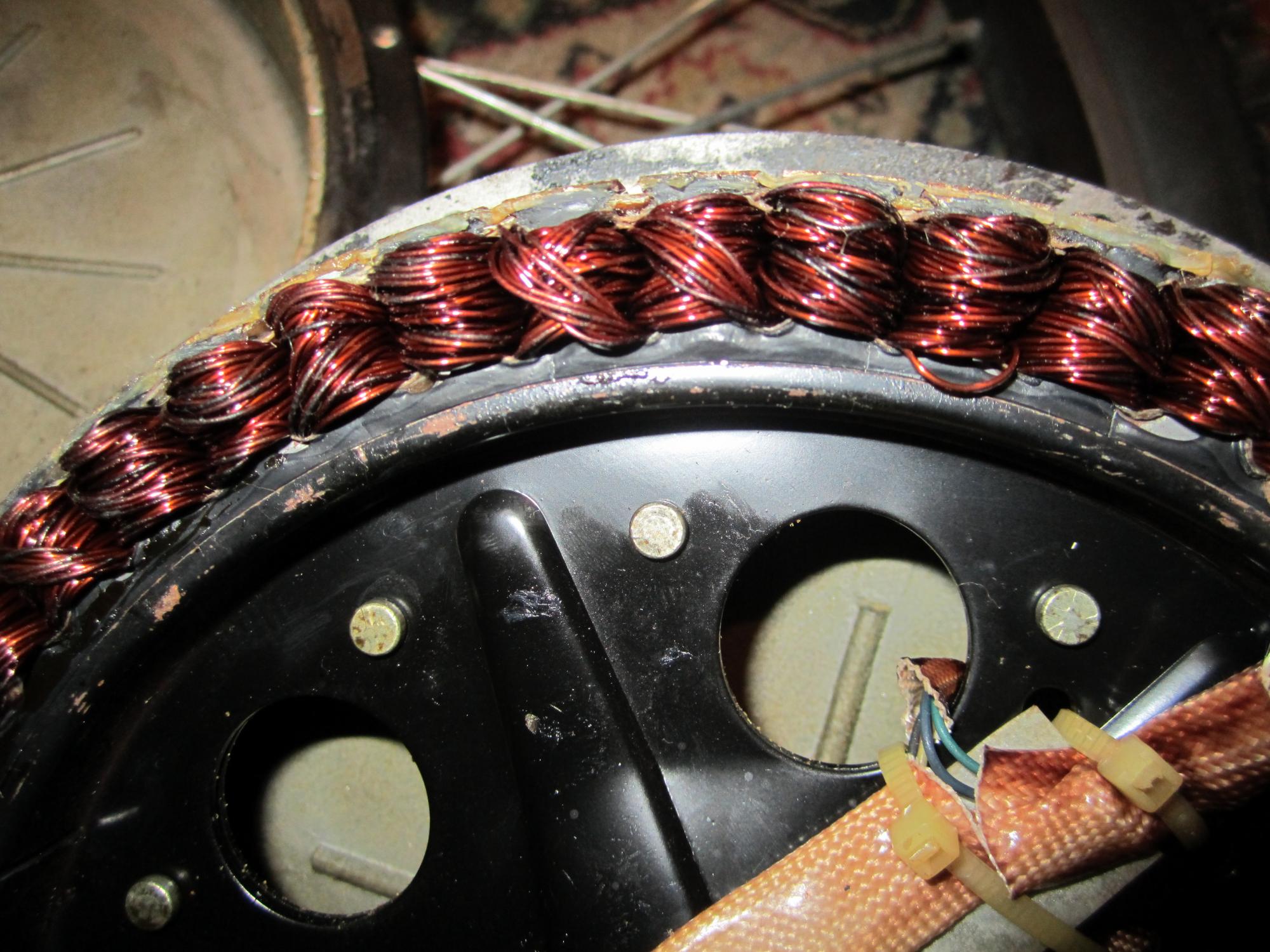

Товарищи, подскажите такой момент, значит вчера ездил бодрячком, но местами отрубало газ, проверил почти все, везде есть питание, акб работает, через контроллер проверил напряжение оно чуть ниже чем напрямую через акб, ладно думаю, полез мотор смотреть и вот тут обнаружил изменения, смотрю на обмотки, местами черные, а не сгорел ли он случаем?
Ранее когда смазывал магниты, не было запаха, сейчас же при вскрытии крышки от мотора идет запах, напоминает запах горелого сарая, обмотки так же вижу нестандартного цвета, усе отработал ? пробег на нем ну примерно тыс 15 км.

мотор 1кв ? сколько   вливал фазного? батарейного?
Kobold
[user]serg79[/user],  да 1 квт, значит 67v 20-40А постоянно, но ранее 87v 40А постоянно и 60A временно. Мотор на 48v
AutoLand
Дк какая разница сколько вливал. Надо температуру было мониторить.
Ну, вы млин, даете!  O_O
получается до 4-х киловатт в киловаттный моторчик.
О чем думали, когда прошивали контроллер?
Думаете китайцы спец. занижают номинальную мощность?
Скажу по секрету. Номинал, это 100% гарантия того, что лак не потемнеет.
А все что выше, это означает неконтролируемый рост температуры и... ненулевую вероятность зарумянить медный лак.    :pardon:

Цитата: Kobold870 от 15 Нояб. 2016 в 20:40
[user]илс[/user],  Я не прошивал контроллер, он сам по себе такой мощный, только регулировать А можно кнопкой.
Ну, в любой случае, раз видели, что токи адские, надо было шунт пилить. И термодатчик ставить.
В общем, если у обмотки межвитковое, т мотор на перемотку или на выброс. Увы.  :pardon:

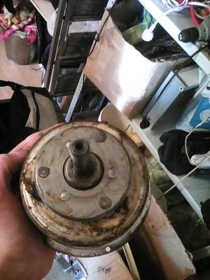

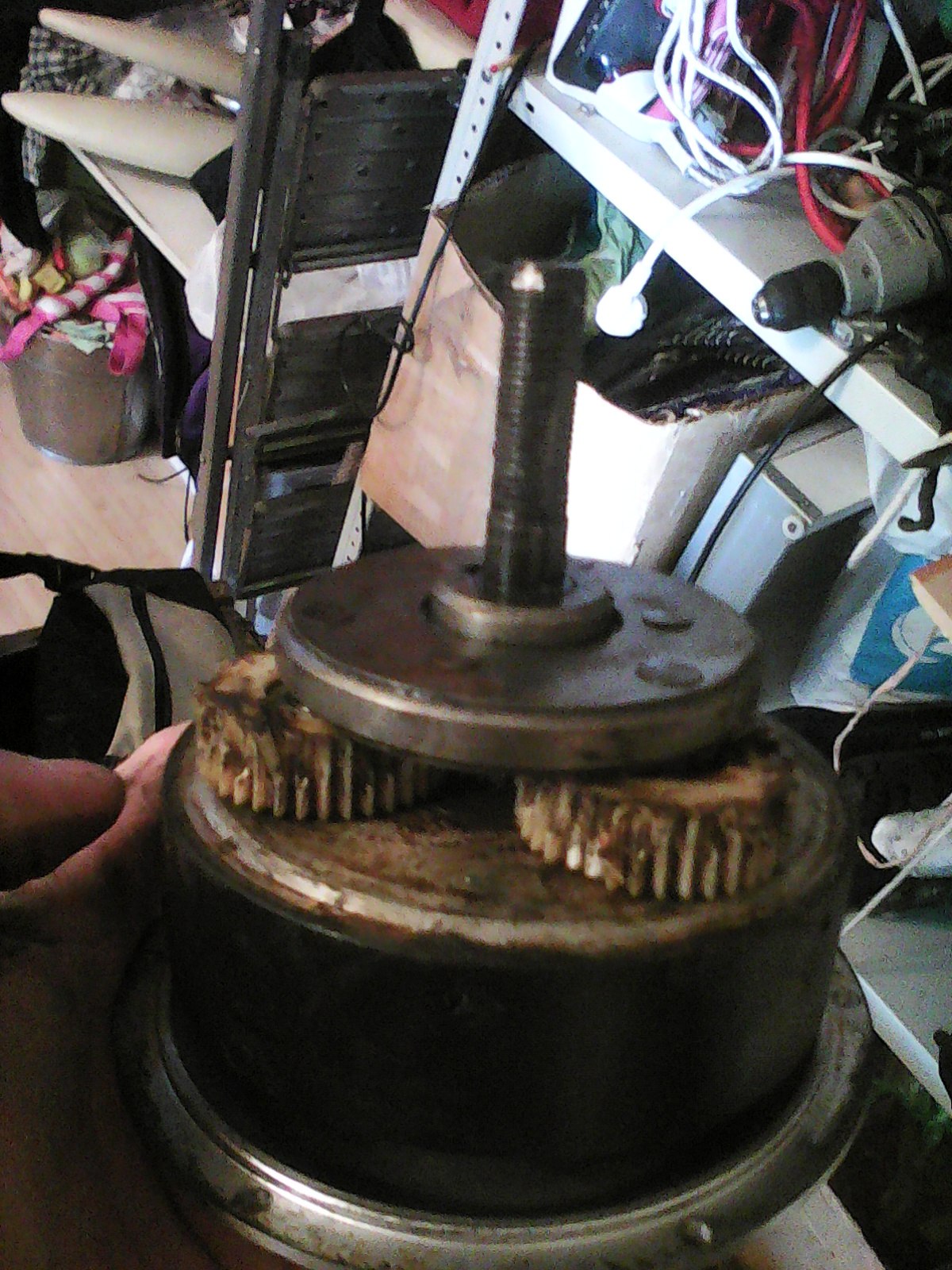

Как извлечь шестерни? Со стороны обмотки стопорное кольцо снял, но это не помогло? Что делать? С марта не эксплуатирую. ЧТо делать, попомо
гите , люди!!!!
Редукторное переднее, поставил недавно.

serg79
на шпонке или на пазах  сидит фривил  налей вд или керосинчика  .  потом съемник или  через  деревяшку . держим за фривил и по оси   потихоньку  стучим  деревяшкий или киянкой. без фанатизма что б ось не  согнуть

[user]hamikadze[/user], там шпонка стоит,надо её извлеч.
У меня когда новый был,сама вываливалась,сейчас надо помучится,чтоб извлечь.

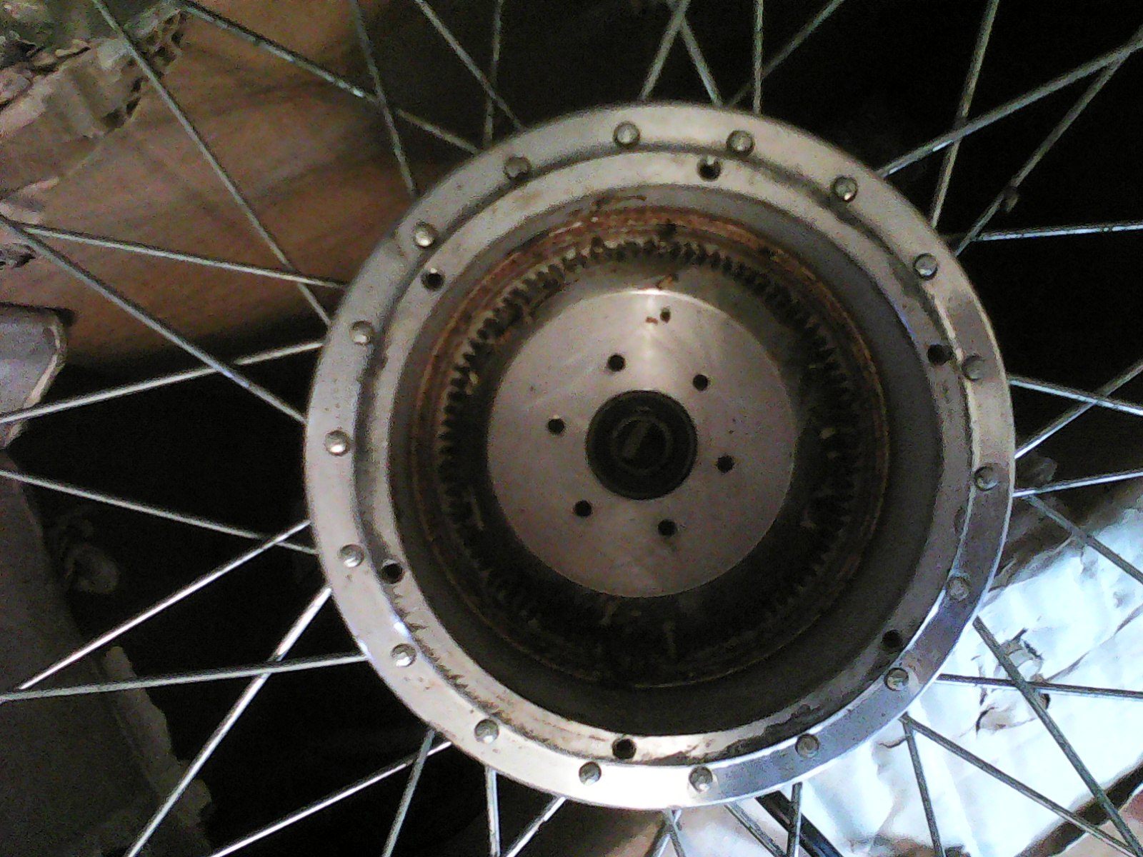

hamikadze
[user]Агапит[/user],  здравствуйте стёрлись шестерни в колесе, что у вас покупал, как их заменить?

hamikadze
что такое шпонка? куда лить керосин или вд-у? сёмник чего, кудп его применять? хотя ... мальца понял )

ААААА!!!! мужик!!!! помогло!!!! спасибо!!!!! ОТ ДУШИ БРАТАН!!!!!

Kobold
[user]илс[/user],  В общем проверил мотор, как работал так и работает, как жарил на холостом 80 км\ч так и жарит :), все с ним в порядке :) так что темнота на обмотках еще ни о чем не говорит
AutoLand
[user]Kobold870[/user], хорошо. Ну лак поджарился. Вот тебе два совета:
Прилепи датчик температуры, можно ksd  и заведи через ручку газа или термометр поставь, чтоб мониторить температуру. Еще хорошо будет если доп пролачишь его спец лаком.
И можно масло залить для охладжения, только сальники надо заменить тогда, родные не очень
