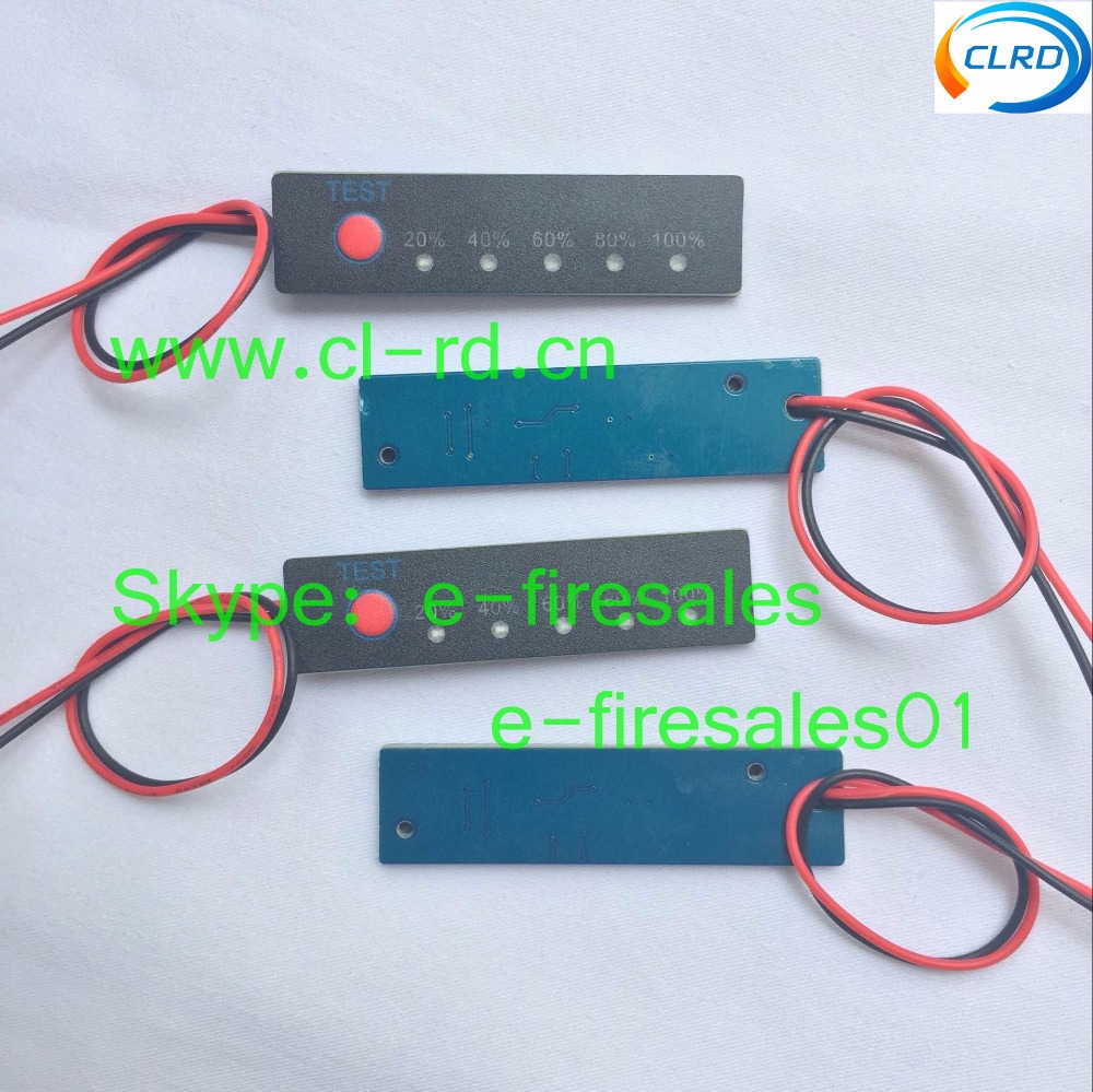

sjaovay
Цитата: Michael от 16 Авг. 2018 в 04:21для контроля напряжения на батарее можмно просто вольтметр цифровой купить за пару долларов и через тумблер к выходу батареи подключить и потом вывести что бы удобно было контролировать.

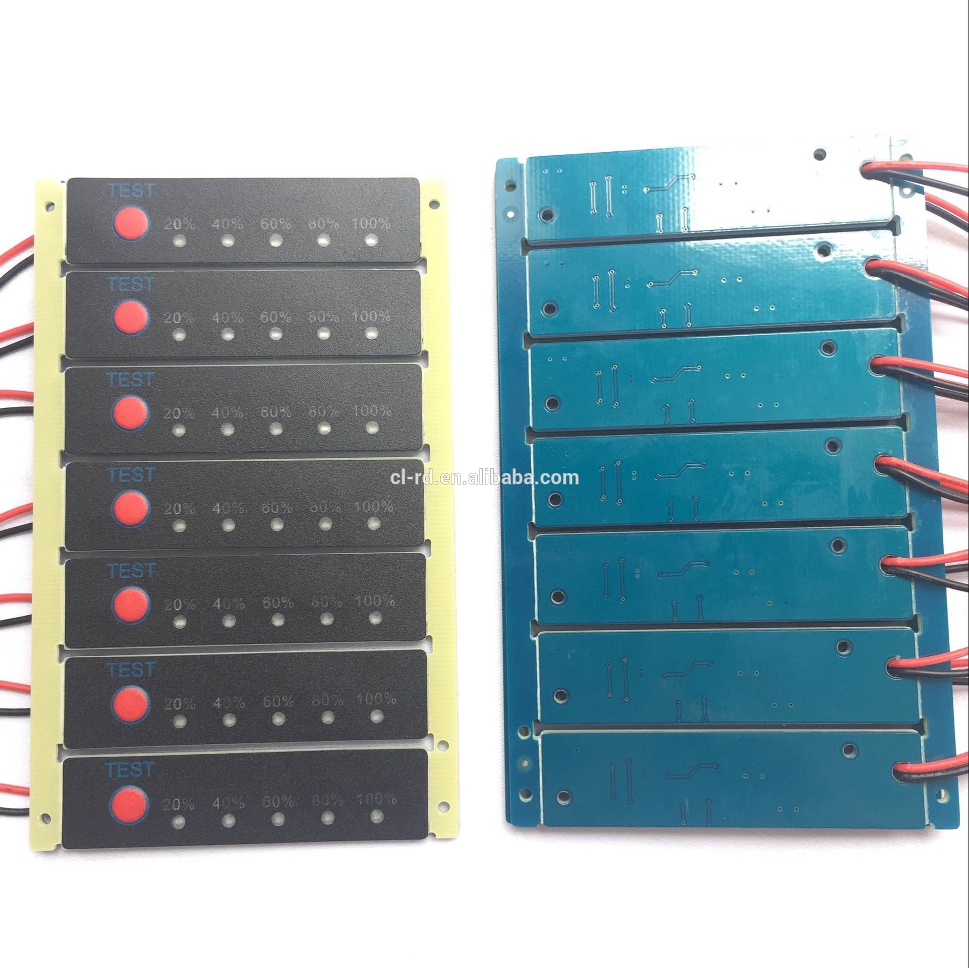

Этому вольтметру обязательно нужно внешнее питание или он может работать и без него?

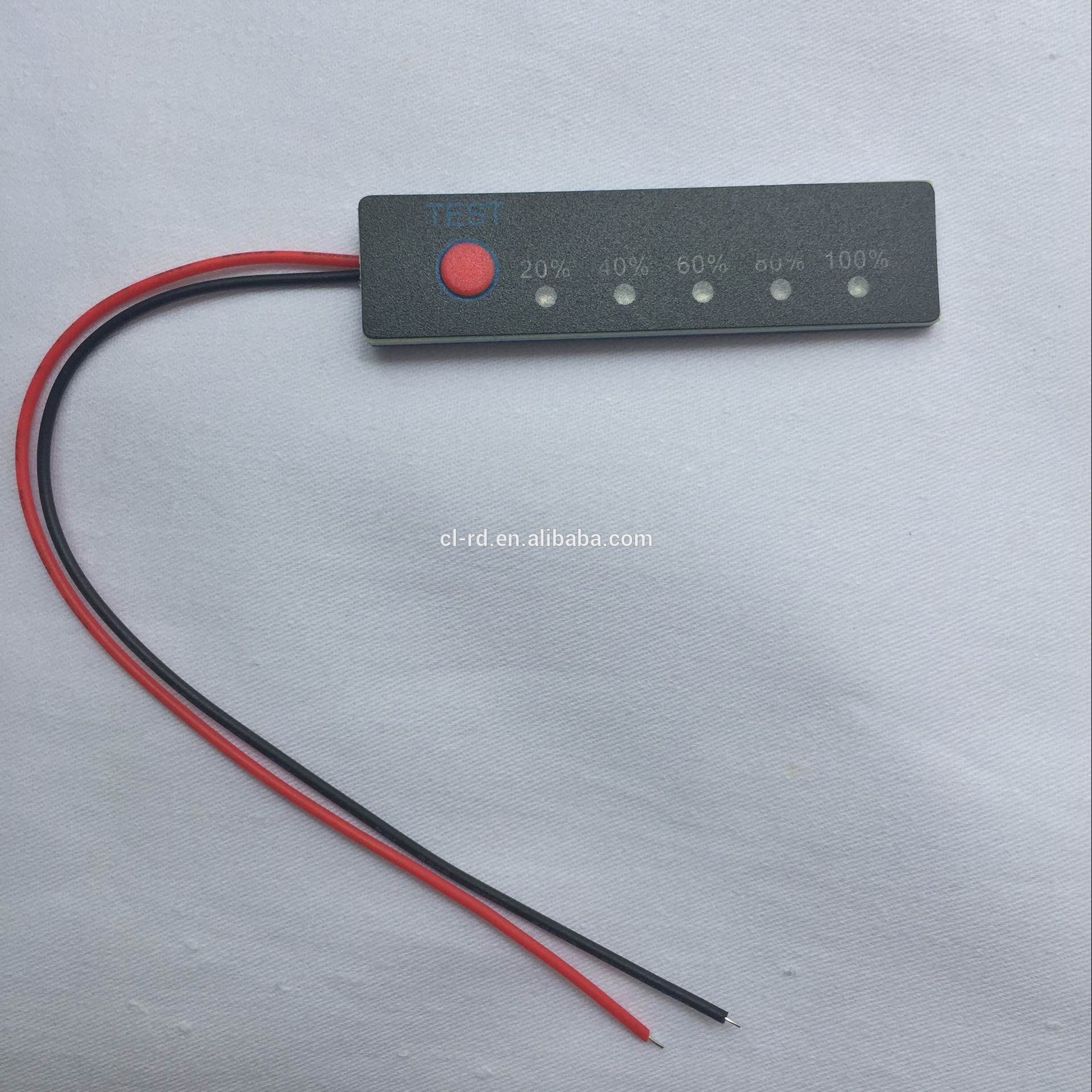

А вообще, неплохо было бы прямо на корпус батареи добавить и такую миниатюрную штучку, под которую и отверстия минимальные, и питание с тумблером не нужно, и монтаж проще простого :wow:
Michael
[user]sjaovay[/user], питание дополнительное не нужно, тублер или кнопку, на случай хранения что бы не разряжалась потихоньку...

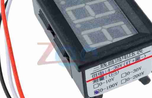

crond
[user]Michael[/user], этот вольтметр требует отдельного питания от 4 до 30 v,
|подчеркнул красным цветом|
при 30.7v просто обязан сгореть его стабилизатор, который на 30 и ни вольт больше, 0.7v это диод в "+" питания.
   Запитать можно от большего напряжения, но это неблагородно: - будет греться дополнительный резистор который необходим для гашения избыточного напряжения в и ток до 20-30мА и ещё нужен электролитик чтобы ht7130 не пробилась до выхода в рабочий режим в самом начале подачи питающего напряжения.
Есть точь-такие-же по габаритам но уже двухпроводные вольтметры - в них сразу встроен стабилизатор тока на мосфете TO220, вот его и надо приобретать: - два провода и до ста вольт.
