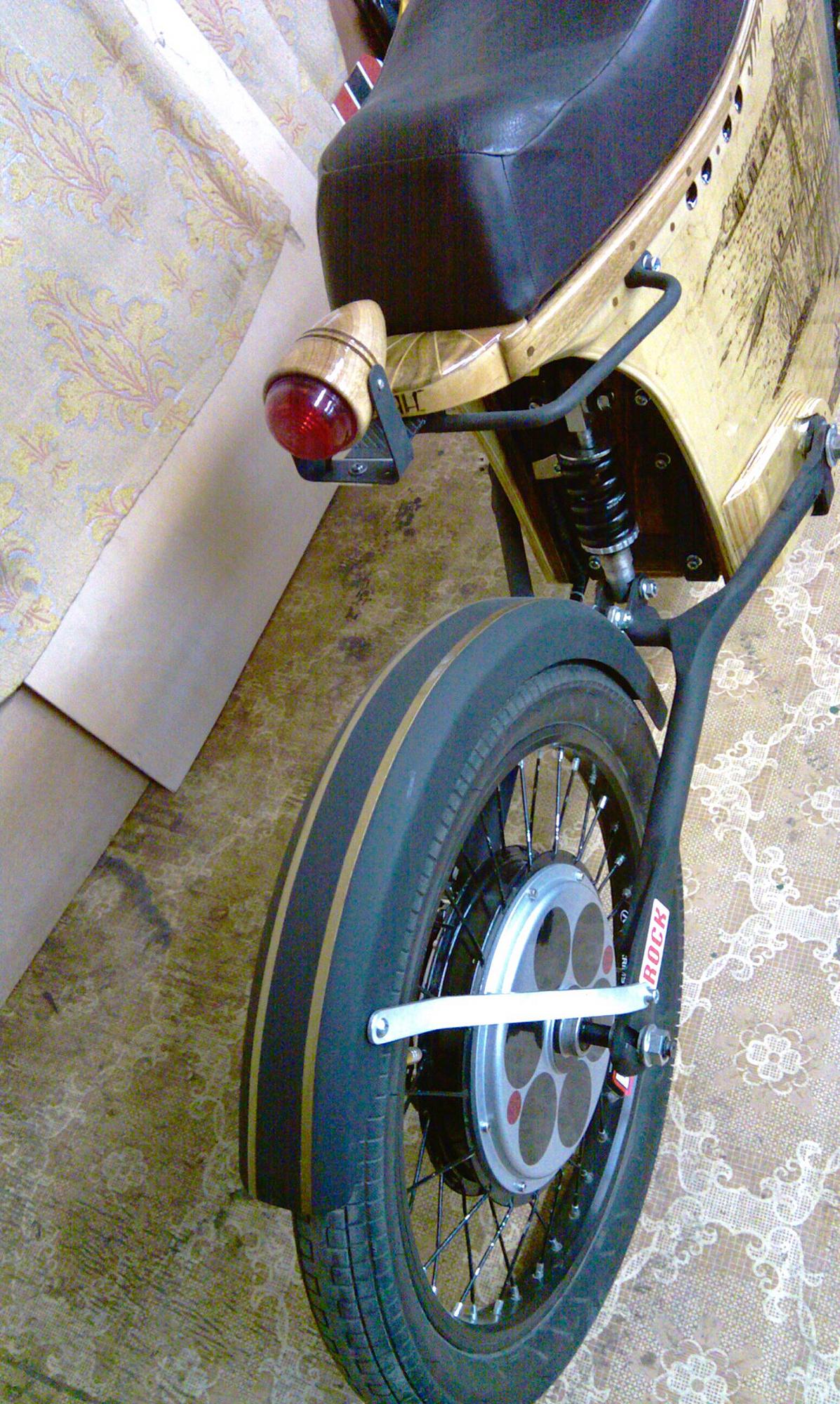

Дядя Гриша
Опишите, пожалуйста, покрышки и обода - от чего они? А то вилка вроде как велосипедная, нет?
Dendy
Обода велосипедные ВМХ 20" шириной 47мм, резина KENDA Kontact 2,25" , искал 2,3", но в магазинах на тот момент этой ширины не нашел.
E-Twow 250W
мини мопед "Linx"
https://electrotransport.ru/index.php?topic=25960.0
Дядя Гриша
Ну да, раз 20" то понятно, почему такой жЫрной  кажется.

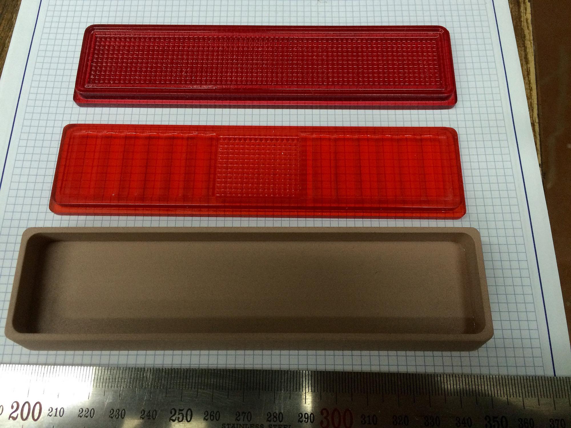

По состоянию на сегодня, сделал стоп-фонарь с с двумя вариантами рассеивателя. Фрезерофка из оргстекла. Тот что с мелким рисунком - из прозрачного, затем окрашен лаком для колеровки фар. Второй сделал из красного оргстекла, случайно нашел кусочек в закромах Родины. Еле хватило закрепить на рабочем столе.
Обшил байк пеной снаружи и вышкулил плоскости, далее немного пришкурю стыки, зализы на углах, думаю что в конце этой - в начале следующей недели начну закатывать в композит.

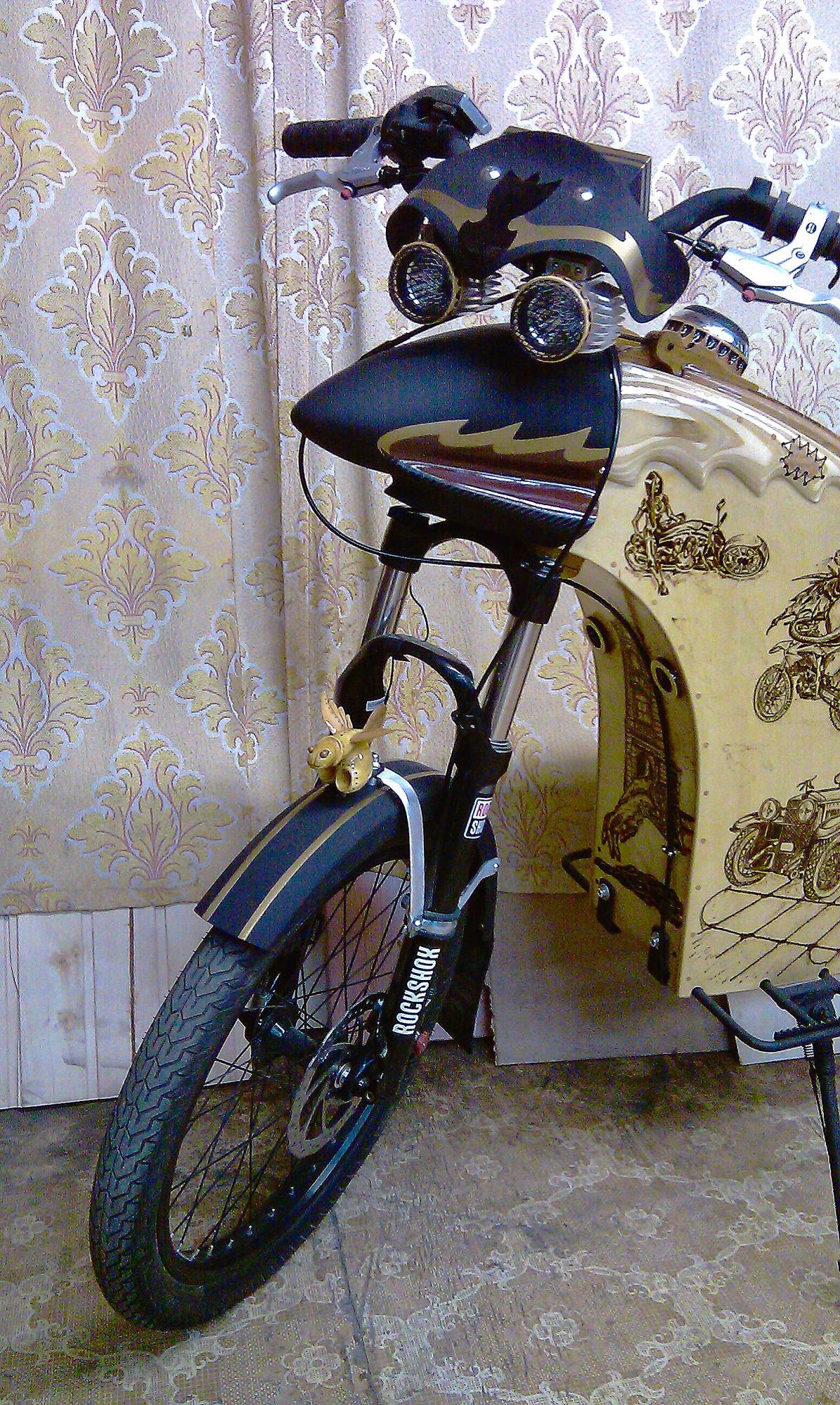

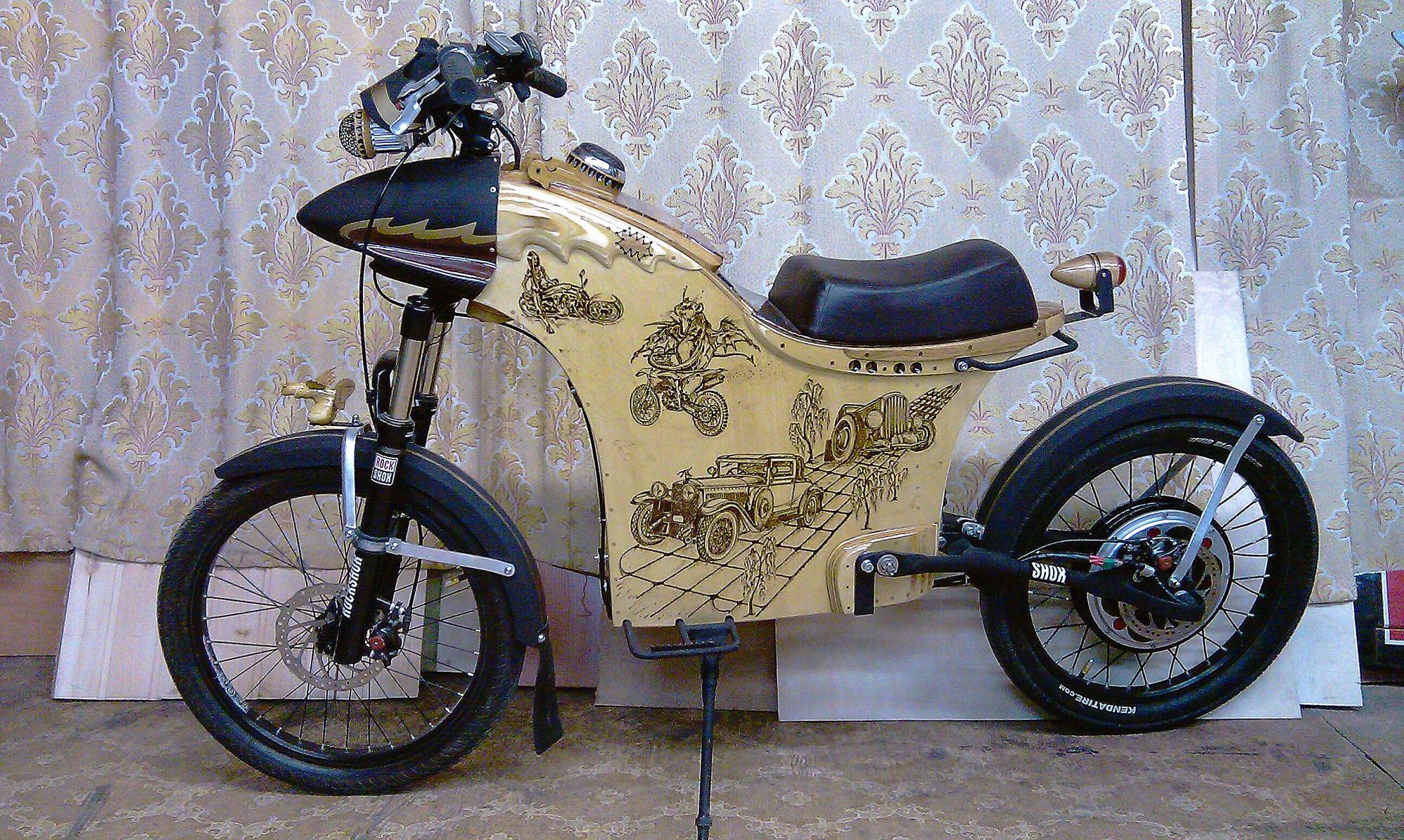

Пока я мурыжу свой байк, мой друг Игорь закончил свой новый байк, как обычно - деревяха!
По моему, не плох, и поднимает настроение!  :wow:

m_denisov
Что за конфиг и ТТХ? Параметры очень на мой проект похожи, кроме рамы, конечно, интересно сравнить.
И как бы у Игоря уточнить про обода и крылья? :ah:
Мои видео:
Dendy
Позвонил, спросил, мотор "Electra" 500вт, с родным контроллером, работает на 60V, 30Ач, лифер.
Хорошо идет 40-45км/ч, максималка на плоскаче 50км/ч, но греется, и батарейку поджирает. На 40-45км/ч дальность по Московским дорогам гарантированно 80+км.
Колеса 20", широкий обод, покрышки 2,3", брал обода у веломастеров.
