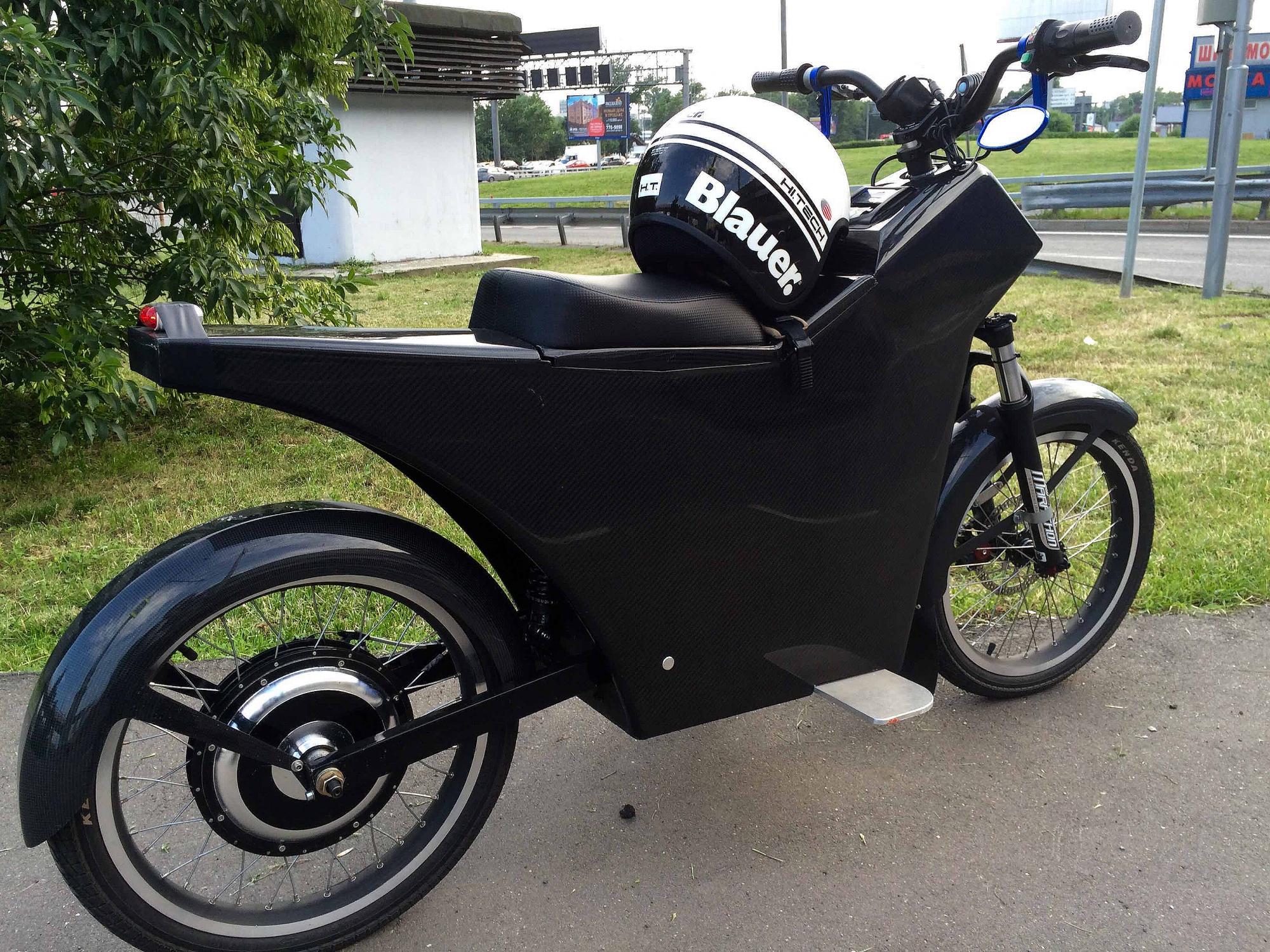

[user]Dendy[/user], Проект как минимум интересен, смотреть конечно надо в живую. Скажите пожалуйста какая база (межосевое как вы называете), и высота по седлу у вашего творения. И какой у Вас рост, удобен ли в эксплуатации с такими габаритами?

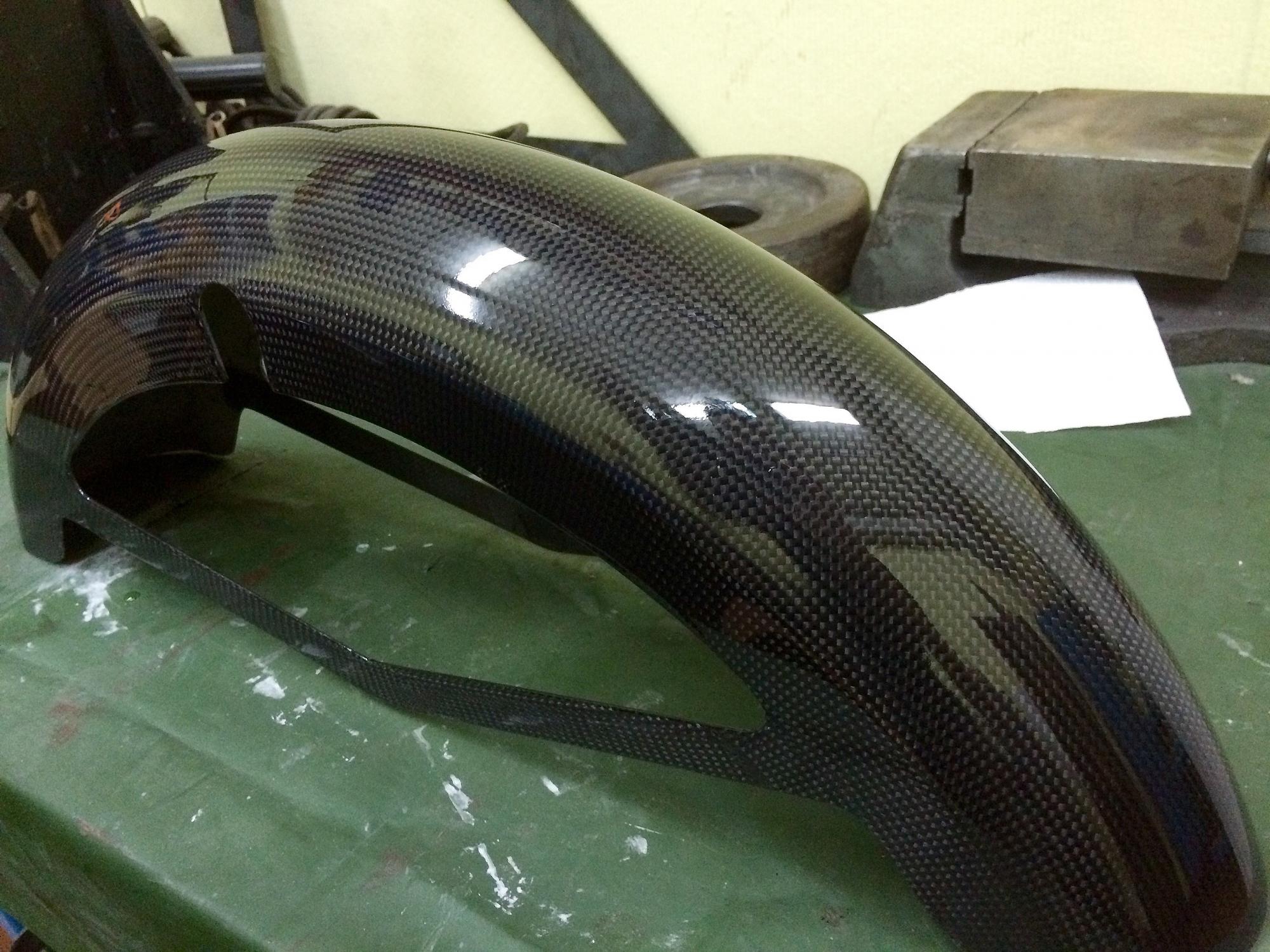

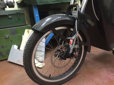

По многочисленным просьбам трудящихся  ;-)
Только что закончил лакировку крыльев. Сейчас их в печку на ночь, завтра всю эту красоту нождачной бумагой #1500, затем полировальной пастой. И тогда действительно заблестит!

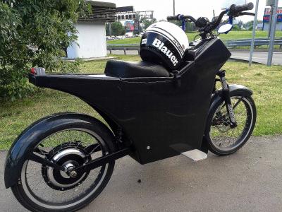

База 1220мм
Клиренс под нагрузкой 82кг 160мм
Высота от земли до верха сидушки 720мм
Вес мопеда ровно 60кг. Из них 22 - батарейка.
Мой рост 182см.
Мне удобно, "взрослые", (те кто на мотроциклах ездят) байкеры присаживались, сказали, что это удивительно, но очень удобно. И необычные ощущения от езды на электромоторе отметили, в том смысле, что им понравилось :-)
По мне бы руль сантиметра на 2-3 повыше, немного спина устает через час езды. Надо вынос какой-нибудь хитрый поискать, или руль с рогами повыше...

Я вот чего понять не могу, наверно мне не та смола попадалась, но если Вы это крыло не нагревали на болване или в матрице, сейчас при нагреве не поплывет-деформируется? Сколько надо ему полимеризоваться без нагрева, чтобы можно было вот уже в таком виде нагреть скажем до 60 градусов бес последствий? И что за смола?
Ну не знаю, что за смола была, если самовар от Эпитала, то это лотерея - повезет прекрасно все будет, не повезет - вся работа ф топку.
В общем-то если смола холодного отверждения типа нашей ЭД20, то должна полимеризоваться при температуре 20С и влажности 20% примерно за сутки. Смола хорошая, но не стабильное качество, зависит от партии.
Причин по которым могут быть проблемы много, основные:
Если влажность более 60% - обычно летом - результат не предсказуем, при 90% влажности может вообще не встать.
Если стояла долго после покупки  - могла влаги насосаться из воздуха (мутнеет как правило), можно аккуратно прогреть до 60С помешивая часок - другой, восстановит свойства,
Если в отвердителе хлопья сгустки на дне - можно тоже прогреть попытаться (очень осторожно, пары очень токсичны), если не поможет то в мусор его.
Точность соблюдения пропорций: обычно для эпокси это +/-2% . При не соблюдении в любую сторону результат плачевен.
Из бюджетных импортных смол могу порекомендовать DER-330 - немецкий аналог ЭД20, характеристики те же, но качество стабильнее. Брал когда-то здесь www.epoxid.ru Живы ли сейчас - не в курсе.
Из профессиональных смол - немецкие L, L20, L285, Sika, американские Poxy System...
Можно купить в авиамодельных магазинах, но лучше брать у официальных дилеров, обычно всегда свежая и дешевле раза в 2, чем в магазине.
Я последние пару лет беру в Графит-Про. Кроме того ребята могут грамотно проконсультировать по применению смол, тканей, т.к. работают руками сами.
Классическая схема отверждения изделий: 24 часа при комнатной температуре, затем поместить в термошкаф и в течении нескольких часов довести температуру до рекомендованной производителем смолы (это от 60С до 120С), затем выдержка не менее 8 часов, и медленное остывание изделия вместе с печкой, примерно со скоростью 20С в час.
это позволяет повысить прочность и термостойкость изделия до 25%.
Большим плюсом импортных смол являются удобные пропорции смешивания. Например клей L285 смешивается с отвердителем в пропорции 100:40 весовым частям, или 100:50 объемым частям (т.е. можно воспользоваться медицинскими шприцами для подбора пропорции)
Кроме того, все перечисленные мной смолы, кроме DER330, имеют несколько отвердителей. Например для L285 есть отвердители с  временем жизни 15, 45, 60, 120 минут. Время жизни - это временной интервал, в течении которого ваша смола  не меняет вязкость и пригодна к использованию, затем она начинает густеть и собственно начинается процесс полимеризации.
На все эти смолы есть даташит (обычно на английском или немецком языке), где подробно расписано, что, как и зачем нужно делать, при какой температуре отверждать.
Из интересных событий в мире композитов - 23 по 25 июня 2015 года во 2-м павильоне "Крокус сити" выставка "Росмолд", это чуть менее интересно чем "Композит экспо" , но иногда попадаются очень интересные фирмы. Подробности тут http://rosmould.ru/

Dendy

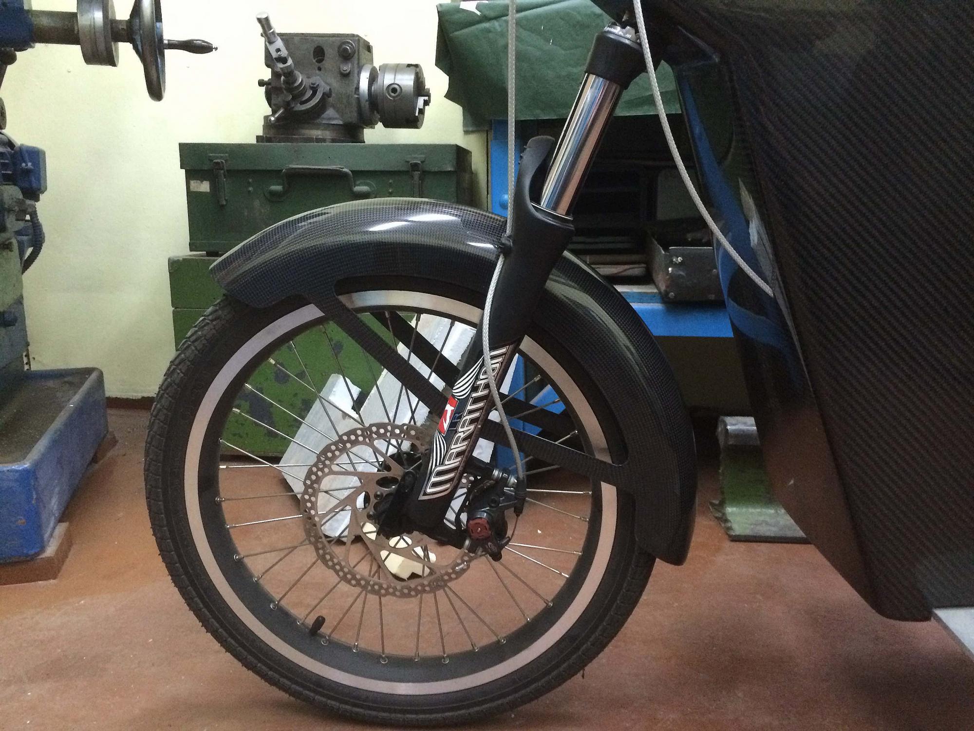

Ну как бы присопливил заднее крыло. На  монтаж переднего сегодня уже сил нет.

Dendy
#83
Вчера на ночь глядя пришпандорил и переднее крыло, после грозы катанулся - через верх больше не летит, но в лужах по щиколотку - заливает сандали брызгами, с утра установил на переднее колесо брызговик из камеры от автомобиля. Теперь полный феншуй, теперь и ноги сухие! Перемерял эту лужу во всем диапазоне скоростей!  :dance:
На фото брызговик еще не стоит, завтра сделаю фото с брызговиком.
Фото пока удалил, завтра пересниму!
Не, ну зло какое-то с этими фото с телефона, они кверх ногами отображаются на форуме. В фейсбуке - нормально, на МАС и яблокофоне и PC то же как надо.
Кто нибудь знает, как эти фото повернуть так, чтобы наш форум их как надо воспринимал?

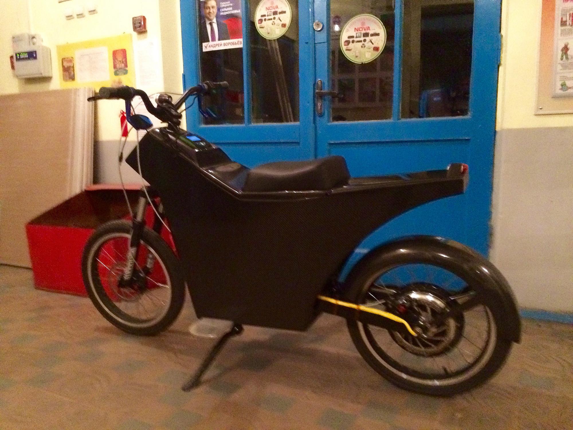

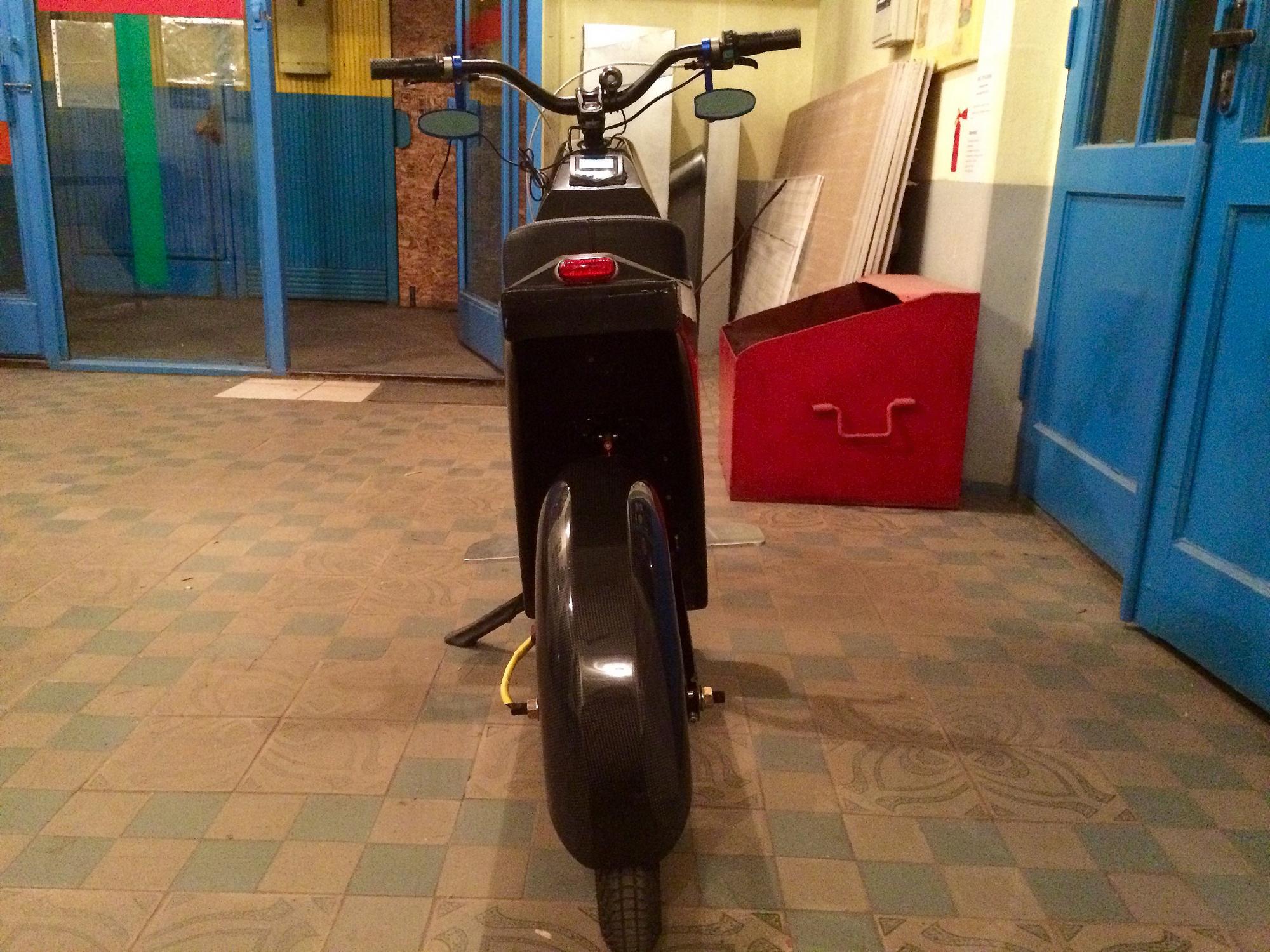

Ну вот теперь ваще почти все!  B-)
Осталось поставить мощный свет вперед, дождаться  от друга моноблок стопарь с поворотниками на RGB диодах. Ну и скоммутировать это все в кучу.
