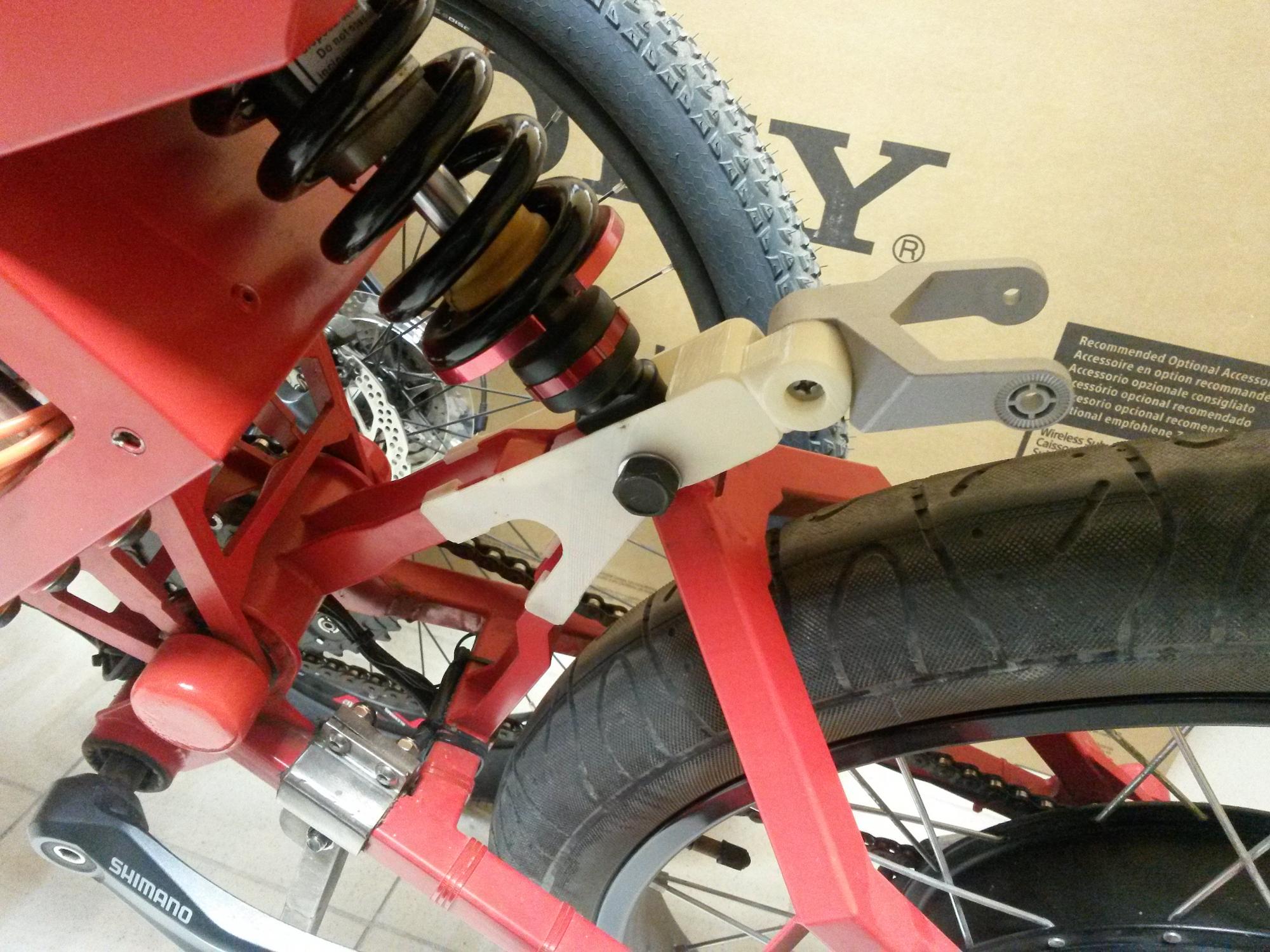

Единственное отверстие, которое здесь используется - отверстие крепления амортизатора, я одним болтом фиксирую и его и накладки кронштейна крепления крыла, провернуться конструкции не дадут защелки-фиксаторы(их 4). Возможно мы друг друга не поняли. Предполагаю за отверстие вы приняли мой кронштейн- накладку, дабы развеять сомнения, добавлю немного подробностей.
Вот фото прототипа, тут пластик "нейтрального" цвета, толщина пластика 1.5 и заполнение 10%(в "боевом" экземпляре 5мм и 100%), думаю все понятно:
ну и устойчивость к деформации - даже с такой толщиной гораздо лучше "родного" крепления от крыла, хотя я с ним проездил весь сезон.

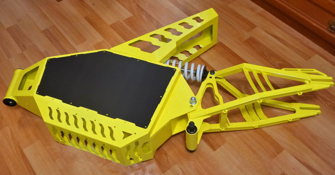

Фото рамы последней версии
- кронштейн маятника встроен в раму;
- защита рассчитана на 2 контроллера;
- приварены ушки под хомуты проводов;
- приварено крепление заднего крыла;
- крышки из алюминия (твердый сплав АМг3)
Производство пространственных рам
Teleport Medium
Teleport Heavy
Teleport Light купить

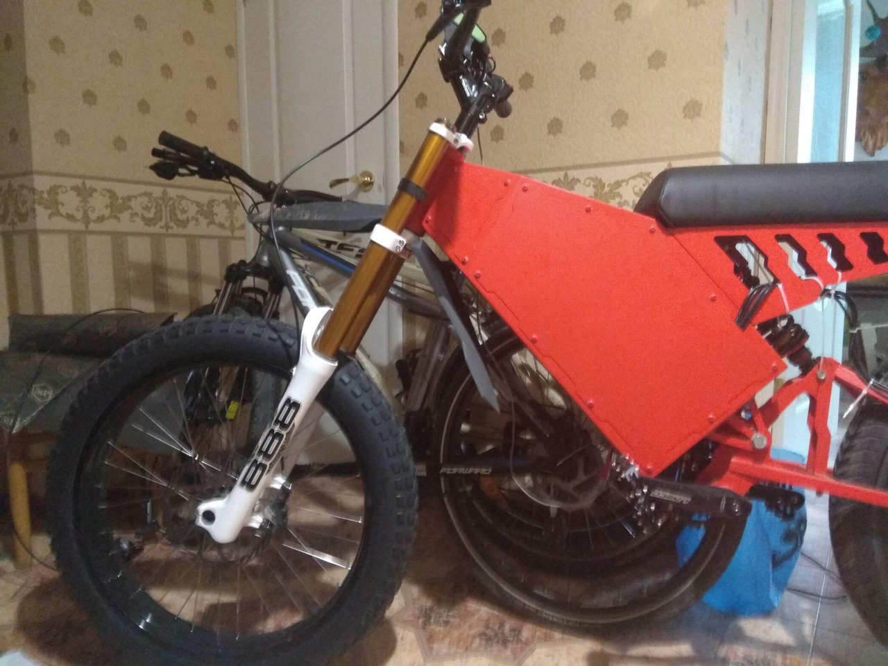

Макс, я у тебя как-то покупал раму Телепортатор, все занимался другими делами, наконец-то руки дошли, чтобы привести его в транспортное положение. Сегодня был тестовый выезд. Сразу что бросилось в глаза / в ощущения - это руль. Почему руль при езде не самостабилизируется в центральном положении, а стремится упасть вправо или влево? На стандартном байке можно отпустить руль и балансировать только корпусом, и руль в силу своей геометрии будет стремиться к центральному положению, а здесь руль с большой охотой падает на сторону, надо силой удерживать его в центре. Хотя продольный наклон шкворня достаточно большой, вилка Марзоччи 888. Колеса 24 дюйма.
Правда пока тихонько ездил, не больше 30 км/ч.
Всегда думал, что чем больше угол наклона вилки, тем лучше курсовая устойчивость. Неужели все наоборот?
Кастомные электровелосипеды.
DragonTM
Цитата: Электроник от 18 Июль 2018 в 06:11Всегда думал, что чем больше угол наклона вилки, тем лучше курсовая устойчивость. Неужели все наоборот?
А какой получился в итоге угол наклона? Там же все зависит от выбранных аммортизаторов и колес. Еще надо смотреть трейл какой получается.

Вот такой:
Трейл 150 мм.
Колесная база 1350 мм.
я так понимаю у вас избыточная устойчивость будет на больших скоростях, но в жертву идет управляемость на низких.
http://motostrangers.ru/tech/geometriya-ramy-rake-trail/
Электроник
#268
Теоретически да, на самом деле получается все наоборот. Стоит на миллиметр отклониться от прямой траектории, и руль сразу валится в сторону поворота.
Такое же поведение и у автомобиля наблюдал. Когда делаешь кастор слишком большим, при повороте руль резко валится в поворот. Говорят о повышенной курсовой устойчивости и самовозвращении к прямой траектории - врут. Машину елозит по всей трассе.
По моим наблюдениям, современные CrossCountry "горные" велосипеды имеют устойчивость на грани срыва, т.е. ездить без рук ПОЧТИ невозможно, но можно. Идеальным соотношением курсовой устойчивости и управляемости обладали обычные советские дорожные велосипеды. Можно было действительно отпустить руль и крутить педали достаточно долго. А здесь увеличиваешь угол наклона вилки - начинает бросать. В чем же секрет-то? :bw: :fool:
UPD: Велосипед будет стремиться к прямолинейному движению, если в центральном положении руля стакан будет ниже, чем при повернутом положении руля. Это логично. Я же смотрю, у меня наоборот. Когда руль на бок - стакан расположен ниже. Поворачиваешь к центру, и стакан приподнимается на пару-тройку сантиметров. Это создает сопротивление возвращению руля к центру за счет силы тяжести, и чем тяжелее велосипед, тем больше это сопротивление. Получается, чтобы повернуть руль к центру, надо преодолеть силу тяжести. А должно быть наоборот - сопротивление при повороте и самовозврат к центру.

Цитата: Электроник от 18 Июль 2018 в 18:17В чем же секрет-то?
видимо в недостаточной скорости, на которой появится нужная устойчивость.
Вот еще по серийным байкам табличка. Там некая устойчивость в процентах от 6 у спортбайков, до почти 8 у круизеров, против ваших 10.
